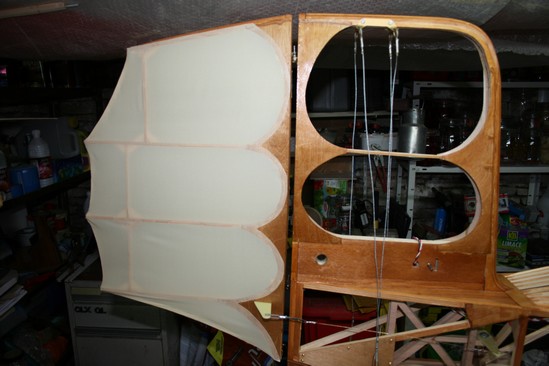

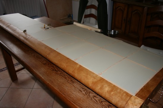

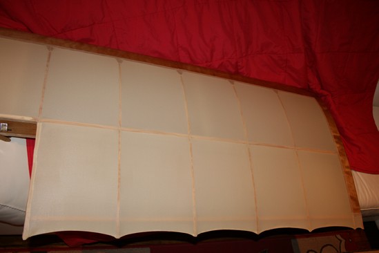

Je n'ai pas beaucoup bossé sur le sablier car le rhumbbbe est bien plus fort que moi. Malgré tout j'ai attaqué l'entoilage d'une aile à l'oratex antique. J'ai pourtant vu les commentaires sur l'oratex antique mais il était commandé et arrivé. Mes précédentes constructions sont entoilées au diacov et je confirme c'est super.

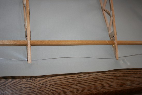

J'ai mis un cable de 0.8mm pour faire mon bord de fuite
Voila l'intrados de fait et l'extrados
Le bord de fuite
Je suis agréablement surpris par la rigidité du bord de fuite Very Happy

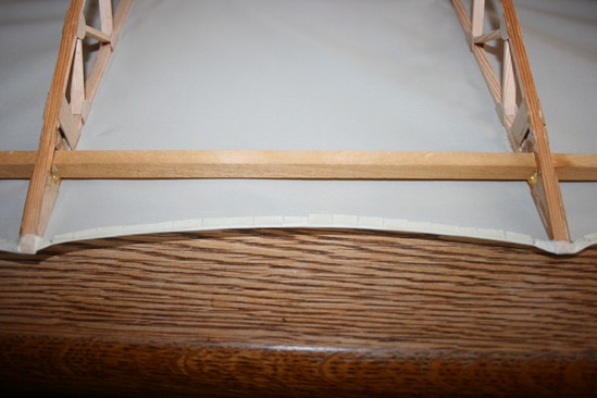

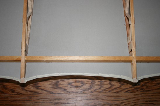

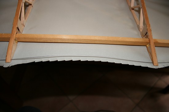

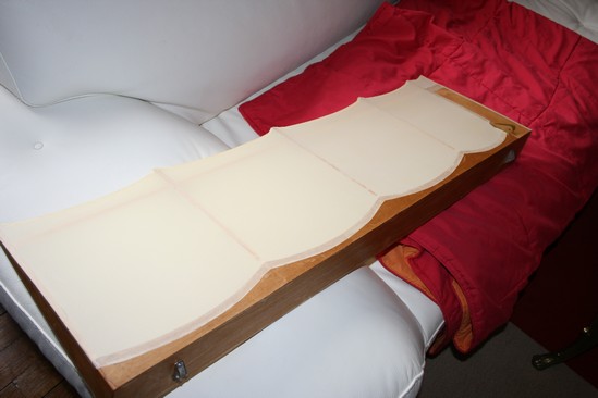

Préparation à l'entoilage des ailerons, j'ai caché une partie arrondie avec du scotch de carrossier
Découpage de l'entoilage pour faire l'arrondi sur le cable
et collage

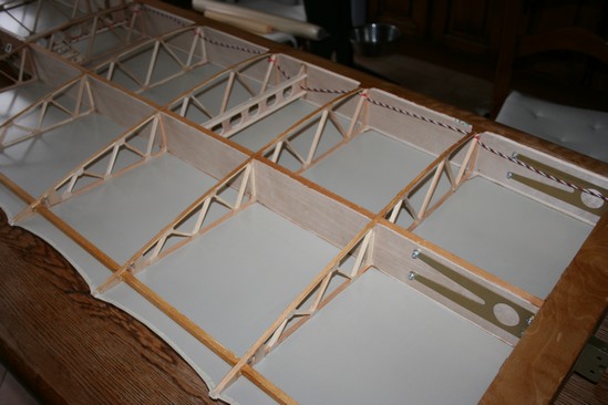

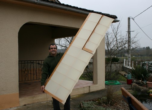

Une photo de l'aile terminée.

MessagePosté le: 18/02/2015 15:08    Sujet du message: Répondre en citant
a il y a de surface aussi [clap]
Dominique
Âge: 59 Capricorne
MessagePosté le: 18/02/2015 16:02    Sujet du message: Répondre en citant
Oui c'est vrai, je pourrai piquer un roupillon sous l'aile après l'heure du déjeuner Laughing Laughing
MessagePosté le: 18/02/2015 18:06    Sujet du message: Répondre en citant
[clap] [clap] Belle aile José, Very Happy

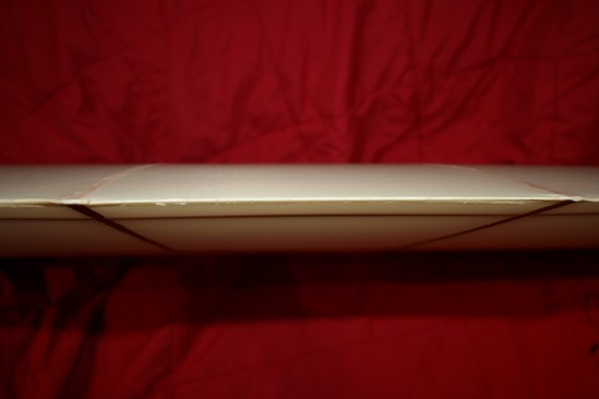

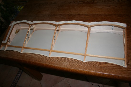

le volet de dérive est entoilé et ma foi il n'est pas si simple que ça à faire. C'est aussi un câble de 0.8mm qui sert de bord de fuite et la partie inférieur de la dérive laisse entrevoir quelques plis qui ont bien du mal à se tendre Confused
