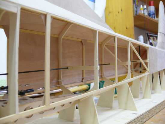

Es ging wieder ein Stückchen weiter:
Die Seitenbeplankungen bekamen "Ihr Birkenholz".
Damit wie beim Original die Beplankungsstöße keine Kreuzfugen
bildeten und somit Sollbruchstellen habe ich in dem Rumpfgerüst
noch Zusatzstreben eingeleimt.

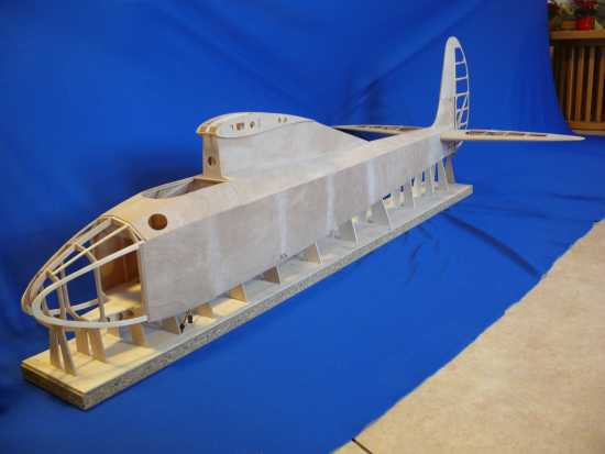

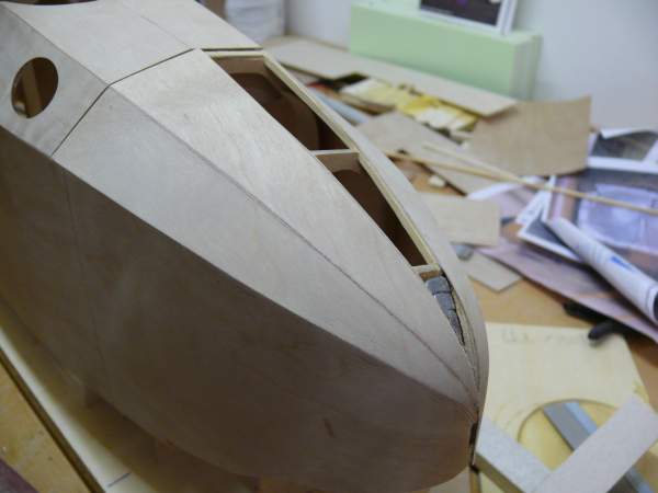

F-Schleppkupplung und Akkuschacht sind vorbereitet und nun
habe ich die Nase verschlossen.
Vorher jedoch, wie bei der GrünenPost ,wurde flüssiges Blei
eingegossen (300gr)
Wie oben zu sehen ist mir beim ersten mal der Beplankungsstoß
misslungen und durfte neuer stellt werden [argh]
Ergebniss:

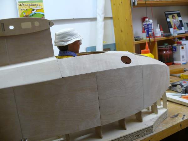

Ralph durfte schon mal Probezitzen und hier erkennt man auch den Grund
warum man auf fast allen Originalfotos der damaligen Zeit
die ESG im Einsatz ohne Cockpitrahmen geflogen wurden:
Es war einfach sehr eng Confused

Wie von dir gewohnt, super sauber gebaut! Da kann ich nicht mithalten (will ich bei meinem ersten "Sichtsperrholzbau" aber auch gar nicht....)
Wofür sind eigentlich die beiden Bullaugen? Meinst du, dass du mit den 300g Blei auskommst oder ist das einfach nur die Menge, die in die Nase passt?

aber ich glaube bei der Verarbeitung in Holz kommen wir auf ein ähnliches
Level Very Happy
Die 300 gr. passten gerade in die Nase und reichen sicherlich
nicht [non] ich habe soeben noch 150 gr. dabei geschraubt und
so habe ich ungefähr mit Leitwerk / Akku und allen Rumpfservos den
Schwerpunkt erreicht. Sad
Citation:
Für Unterwasserflüge MDR
Nee, damit Licht auf die Instrumente fällt,
der Rhönsperber hat auch welche, nur oben drauf und länglich.

Da muss der Ralph aber noch gelenkig werden, wenn er die Instrumente sehen will.... Laughing Laughing Laughing

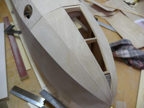

MessagePosté le: 02/01/2014 21:53    Sujet du message: Répondre en citant

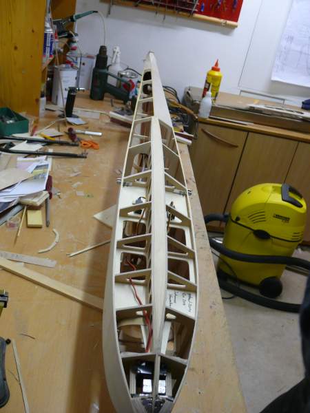

Runter von der Helling und schnell auf die Waage Confused
Aber dazu später Wink
Die Unterseite wurde gestrakt und Stück für Stück beplankt,
Der Knubbel für den Sporn aus 1mm dickem Sperrholz,
bis zum Hauptholm mit 0.4mm und der Rest bis vorne
in 0,6mm.
Die Nase hatte mir dabei einige an Nervenzellen gekostet.
Und nun zu den Gewichten:
Rumpf mit komplettem Leitwerk (unbespannt und unlackiert)
aber ausgewogen mit 450 gramm Blei in der Nase, incl. Lipo und Liposchacht sowie Servos 2050gr.
Davon wiegt das komplette Höhenruder incl. Steckung 182 gr.
Seitenruder 56 gr.
Als nächstes wird die Kufe aus Esche verleimt mittels Gummidämpfer montiert so wie die Kupplungsverkledung vorbereitet.
Die Kupplung ist wie Walter vorgeschlagen vorgefertigt worden.
Gruß Johannes

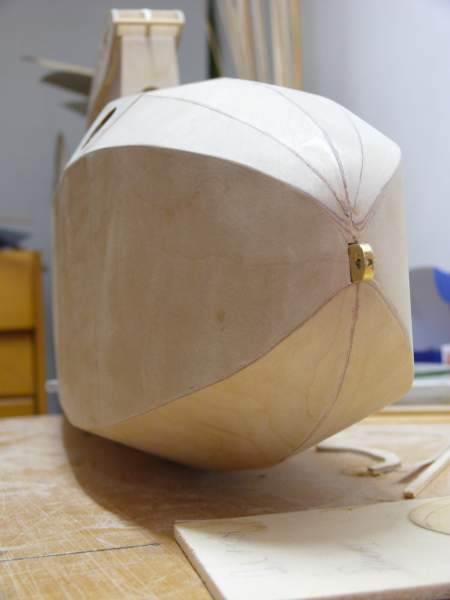

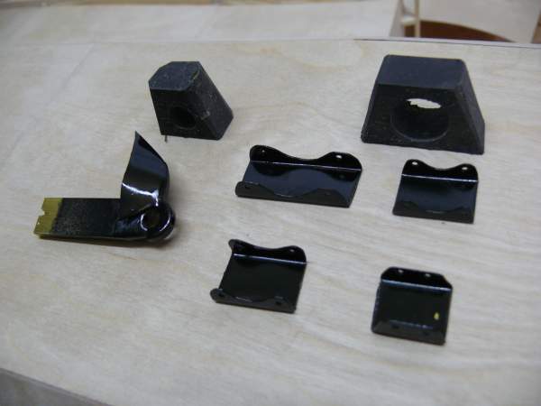

MessagePosté le: 08/01/2014 20:45    Sujet du message: Répondre en citant
So richtig habe ich keine Lust an den Flächen an zu fangen,
zudem sind noch einige Kleinigkeiten zu erstellen.
Dämpfer aus Vollgummi, Halter aus Messing und Kupplung dito.

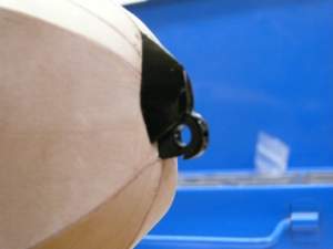

MessagePosté le: 09/01/2014 06:46    Sujet du message: Répondre en citant

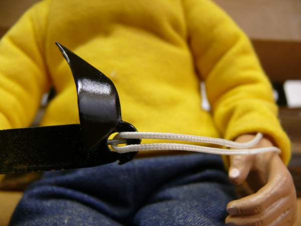

Hi Walter,
die Kupplung ist eine funktionsfähige Deko Wink
durch die Öse wird ein Stift geschoben und die Schlaufe
wird seitlich eingeführt .

Das mit der Schleppkupplung habe ich noch nicht verstanden. Kannst du das genauer erklären bzw, darstellen?
Viele Grüße
Walter
Âge: 63 Sagittaire
MessagePosté le: 09/01/2014 19:03    Sujet du message: Répondre en citant
Hallo Walter,
Johannes ist noch nicht zurück, ich hoffe ich darf es Dir erläutern Very Happy
Links das Servo(nein nicht das richtige nur eines aus der Gabbelkiste [non])
Die Stellstange wird der Länge nach durch das Kupplungsteil geschoben,
in die Öse kommt das Schleppseil dazu und die Stange wird weiter in den vorderen Bügel gedrückt --- neiiin nicht so weit wie auf dem Foto [non]
nur ein kleines Stück so das vorne nichts heraus schaut
Und nun kommt das Wichtigste Very Happy
Ich darf voraussichtlich das erste mal mit der ESG fliegen und wenn ich
hoch genug bin ziehe ich an dem gelben Knopf und das passiert:
Dann kann ich nur noch hoffen das Johannes da unten keinen Blödsinn steuert und uns beide heile auf dem Platz landen lässt Rolling Eyes
Ups -ich muss Schluss machen - der Olle kommt gerade und ich verschwinde wieder in der Bastelecke .
Tchüß der kleine Ralph

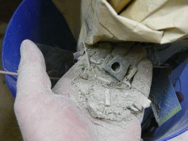

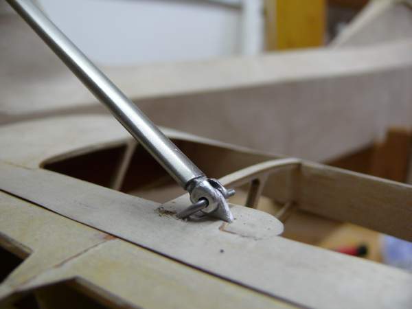

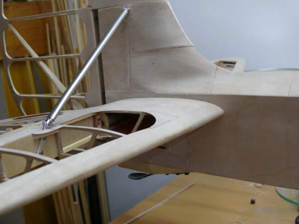

MessagePosté le: 11/01/2014 23:40    Sujet du message: Répondre en citant
Weiter mit den ungeliebten Blecharbeiten Confused
Aus einem Alustab wurden die Ösen für die Höhenleitwerksstreben heraus gefeilt - eine doofe Arbeit Crying or Very sad
und in ein Strebenovalrohr mit UHU Endfest eingeklebt.
Ein Löffel musste für den Sporn herhalten.
Jetzt wurde endlich mal der Bastelraum aufgeräumt und gründlich gesaugt........ gesaugt........gesaugt........gesaugt..???!!
Wo war ein Dämpfer geblieben[humm] [humm] [humm]
Vielleicht ist das Sauber machen auch nicht der letzte Schrei [non]

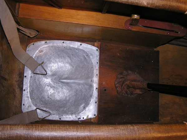

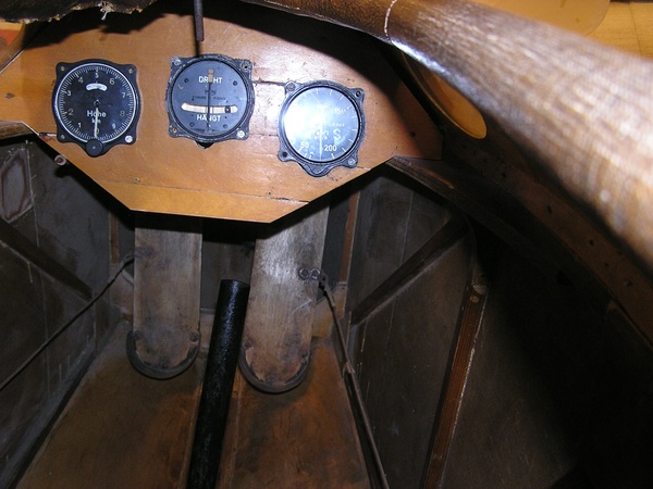

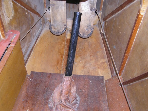

bei meiner ESG ist im Moment nichts los. Mir fehlt einfach die Zeit. Das andere 9 m Lange Bauprojekt erfordert bei diesen recht warmen Temperaturen meine ganze Aufmerksamkeit und Kraft. Es gehört nicht unbedingt hierher, aber man kann dort zuschauen.
Johannes hat mich, gebeten vom Pilotensitz und dem Cockpit Bilder einzustellen. Dem komme ich natürlich gerne nach. Die Sitzschale ist ja auch genial...:
Hier noch die Sicht nach vorne:
Nun versteht man auch die scheinbar später eingebrachten Löcher in der Haube. Sie sind gewissermaßen die Armaturenbeleuchtung Laughing

Danke Lothar für die Fotos Very Happy
Dei 9 m Bööötchen ist schon der Hammer und
hat eine super elegante Form [good]
Nun wieder zur ESG:
Bevor ich mit den Flächen anfange werde ich den Rumpf weiter vervollständigen - dafür die Fotos Wink
Ganz so antik wie das Vorbild werde ich nicht arbeiten da
dieses auch nicht mehr flugfähig ist (meins soll es mal werden).
Besonders die "Kloschüssel" hat es mir angetan MDR :
also Alurest auskramen und losdengeln ist angesagt Rolling Eyes
Âge: 63 Sagittaire
MessagePosté le: 18/01/2014 11:48    Sujet du message: Répondre en citant
Zwei Stunden lang mit dem Hammer immer wieder auf
das arme Blech eingeschlagen ---------
und das ist dabei daraus gekommen Confused
PS . Das Hinterteil vom kleinen Ralph hat schon zur Probe gesessen Very Happy
