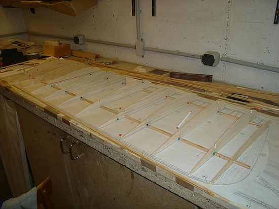

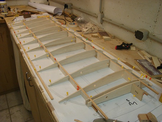

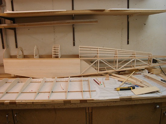

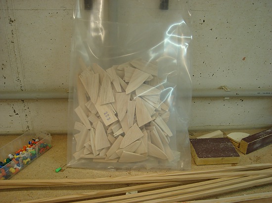

Hier nun einge Fotos vom momentanen Bauzustand-ist noch viel zu tun
Ein tolles Buch in Englisch gab es dazu-wirklich weiterzuempfehlen-hat mir der Walter empfohlen

Schönes Vorbild, saubere Arbeit [clap] [clap] [clap]
Laco
MessagePosté le: 28/09/2013 05:32    Sujet du message: Répondre en citant
Bravo Wolfgang, super [good]

...sehe ich da etwa Balsaholz??? Shocked Laughing
Super dass Du einen Baubericht machst! Bitte unbedingt viel und heftig posten. Gleich eine Frage: bleiben die Leitwerke "offen" ?

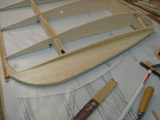

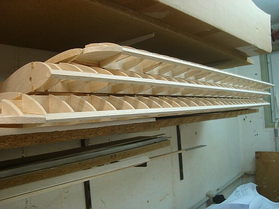

MessagePosté le: 17/10/2013 20:09    Sujet du message: Répondre en citant

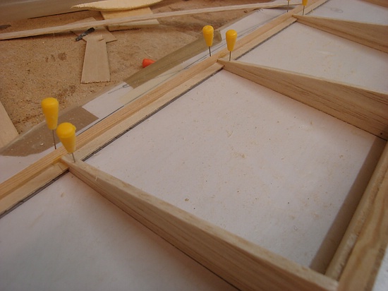

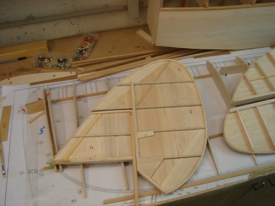

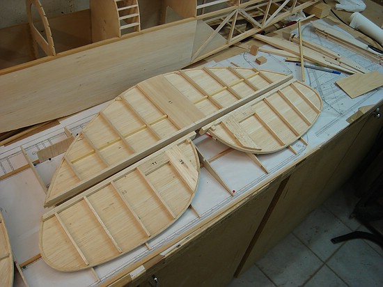

Wieder ein wenig an
der ersten Tragfläche weitergearbeitet-der Baukasten ist wirklich gut ausgestattet und durchdacht.
Walter
Inscrit le: 05 Nov 2006
MessagePosté le: 20/10/2013 19:19    Sujet du message: Répondre en citant
Hallo,
...ich durfte das Bauwerk letzte Woche live bewundern - da sind sowohl beim Baukasten als auch jetzt beim Aufbau Profis am Werk... Very Happy
Erstaunlich umso mehr als der Bausatz schon lange am Markt ist.
Das wird ein g...es Flugbild ergeben wenn hinten ein schöner Oldie dran hängt... [bave]

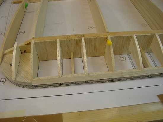

MessagePosté le: 13/11/2013 22:12    Sujet du message: Répondre en citant

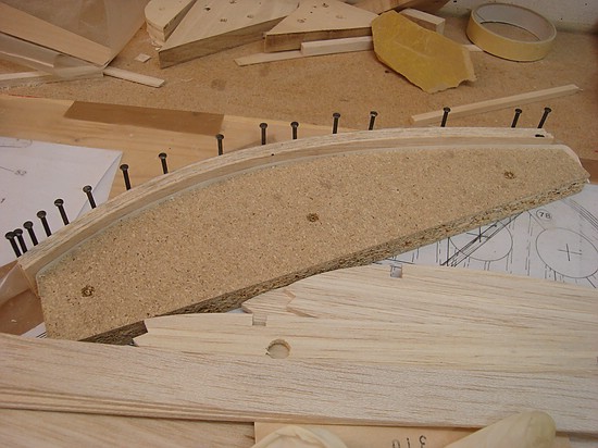

Ein wenig Neues von der Motte
anschliessend geht es mit dem Rumpfpylon und dem Fahrwerk weiter

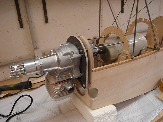

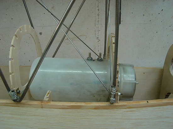

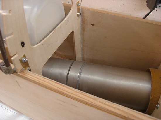

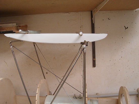

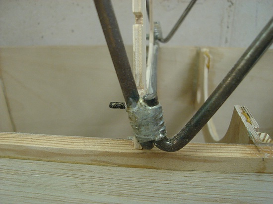

MessagePosté le: 19/01/2014 19:15    Sujet du message: Répondre en citant

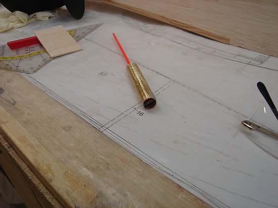

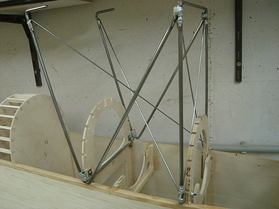

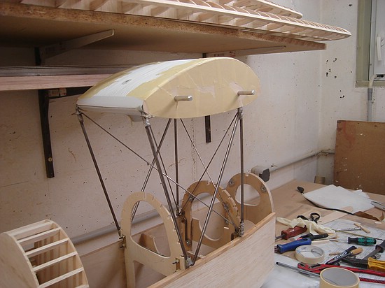

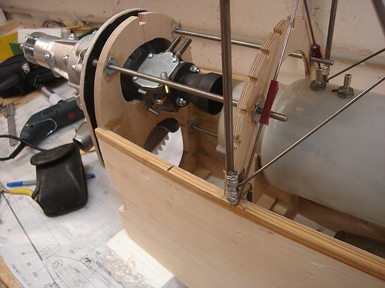

Jetzt ist wieder Mottenzeit.
Motoreinbau-viel Arbeit wenn man alle Teile schön gekühlt verstauen will
Tankeinbau- 1 Liter zu Schleppen ideal-aber es musste erst ein Platzerl gefunden werden
Der Pylon wird schön weich gelötet-mit Messingdrahtfatschen-ging eigentlich recht gut-die EWD musste halt genau vermessen werden-oberer Flügel 2,5%
Schleppkupplung in Vorberezung-kommt hinter den zweiten Pilotensitz-hoffentlich gut befestigt-werde es wie Walter bei der Klemm machen

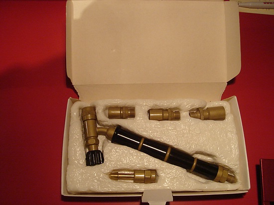

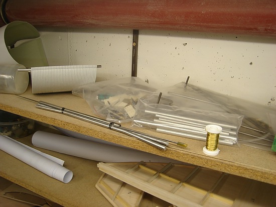

Und fürs kommende Fahrwerk habe ich nach langem Suchen in HONG KONG Erfolg gehabt-endlich habe ich Vincents Propangasbrenner aufgetrieben-freu mich schon aufs Hartlöten des Fahrwerks.
Wolfgang
Inscrit le: 15 Déc 2009
Âge: 68 Poissons
MessagePosté le: 19/01/2014 19:17    Sujet du message: Répondre en citant
Muss nur noch die Gasflasche und den Schlauch besorgen.

...schaut nach richtig viel Arbeit aus! Auch bautechnisch mit dem Baldachin nicht ohne - aber es ist ja nicht Dein erster DD.
Bin schon gespannt wie es weitergeht...

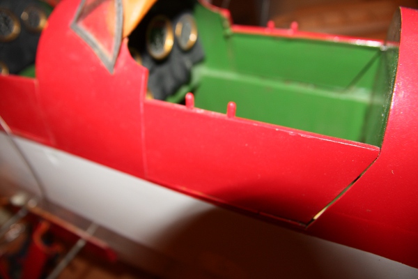

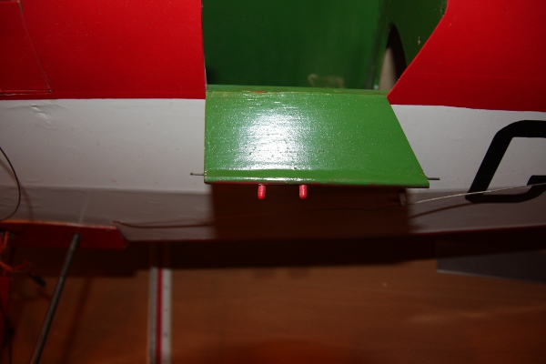

MessagePosté le: 28/01/2014 20:38    Sujet du message: Répondre en citant

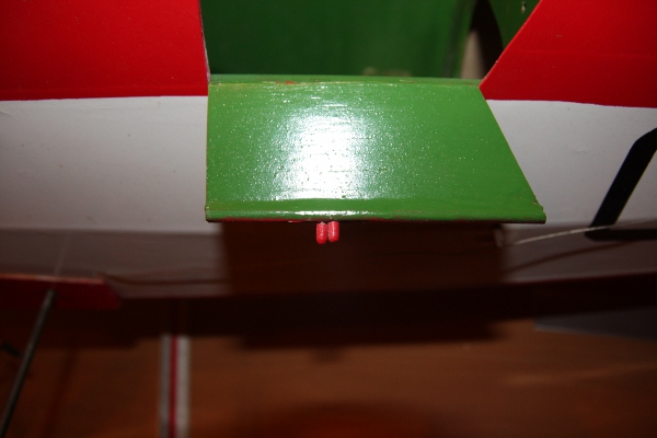

Hallo Wolfgang,

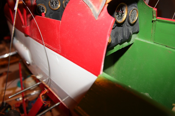

du hast im Luftkus Bericht deine Motte und die Seitenwandtüren angesprochen (ich hoffe wir meinen damit dasselbe....). Ich habe mal meine verstaubte, kleine TC-Moth ausgepackt und fotografiert, wie ich das da gelöst habe. Oben sind am Rand der Klappe Bowdenzug Innenrohre verklebt. Darin laufen 0,8 mm Stahldrähte.
So sieht das dann geöffnet aus:
und so geschlossen
Rumpfseitig sind dann noch kleine Rohrstückchen angeklebt (kann man leider nich so gut erkennen....)
und nochmal die geschlossene Klappe, leider unscharf....
Vielleicht ist das ja eine Anregung....

Wolfgang
Âge: 68 Poissons
MessagePosté le: 29/01/2014 07:30    Sujet du message: Répondre en citant
Danke für die Fotos-hab auch schon an diese Lösung gedacht-entspricht nämlich dem Original und ist ech einfach zu lösen
