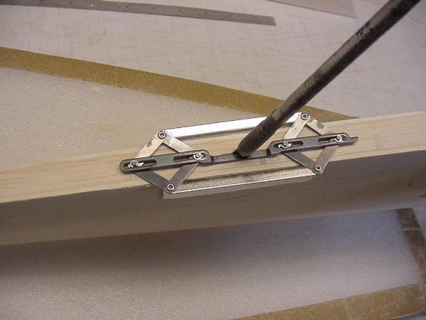

Vous pouvez utiliser ce guide équipé de 2 trapèzes, en métal.
Il s'adapte aux différentes épaisseurs de la direction, profondeur ou aile :
http://www.centralhobbies.com/Tools/alignment.html#Taper

Tout à fait Pierre c'est le plus facile le plus simple et le pantographe ouyi mais pourquoi pas une fraiseuse numérique par contre pour celui qui aime se fabriquer ces propre outil ce doit être facile à bricoler bois je me sert de mon trusquin qui trace de milieu du longeron support de l'articulation des gouvernes
voila cher ami Danhz, tu as réponse et solution à ton problème.
