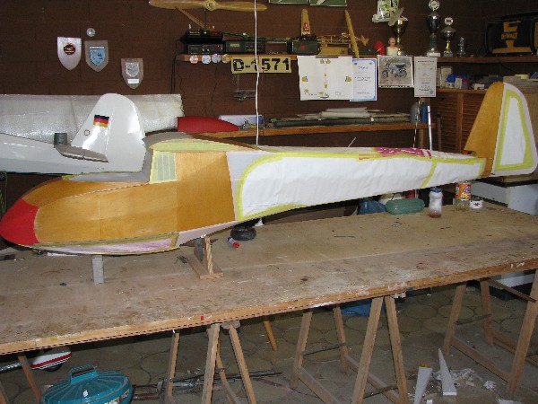

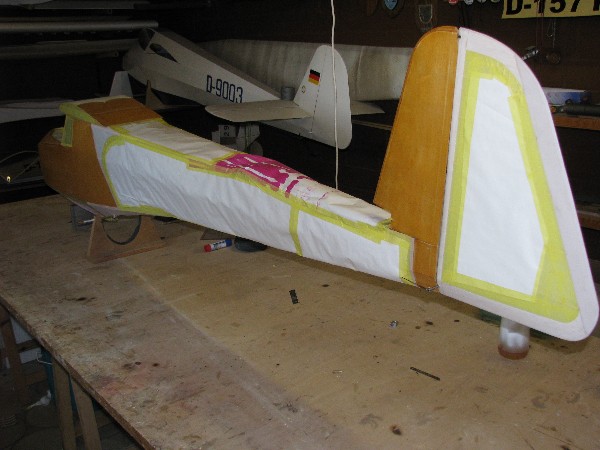

Nouveau messagePosté le: 02/01/2013 13:46    Sujet du message: Répondre en citant
Hallo,
erst mal allen ein frohes neues Jahr [good2] [good2]
es geht mal wieder ein wenig weiter Wink
In der Zwischenzeit, hat mein Kollege den Rumpf
neu mit Ceconite F104 bespannt Laughing Laughing
Das Seitenruder und Höhenleitwerk sind auch schon wieder
fertig
Der größere Aufwand ist das Umbauen der Unterseite der Fläche,
dort werden nun auch Drehbremsklappen installiert Wink
Da ich lange nach dem ich den Spatz gebaut habe, erst die Pläne
umgezeichnet habe, damit man auch auf der Unterseite Klappen ein-
bauen kann, ist es jetzt etwas komplizierter geworden.
Es mußte die ganze Mechanik ausgebaut werden.
Danach wurden neue Klappenhebel konstruiert und gebaut, ein
Klappenrahmen mußte erstellt werden und eine Klappe mußte
gebaut werden.
Die Rippen sind an dem Punkt wo die Klappe eingebaut wurde, etwas
dünn geworden, diese mußte Confused Confused ich mit etwas Kohlerowings
verstärken, man(n) möge mir verzeihen!
So, klappen tun sie echt supper und die Fläche kann bald wieder
bespannt werden Very Happy Very Happy
Jetzt geht es demnächst mit der anderen Fläche los...
Gruß Olli

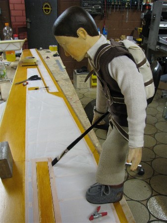

Nouveau messagePosté le: 04/01/2013 18:32    Sujet du message: Répondre en citant
Hallo,
und weiter gehts Wink
Die klappen sind nun in beiden Flächen
hergestellt Very Happy Very Happy und mein Kollege
bringt schon mal bei der ersten das
Ceconite wieder drauf.
Schöne Trommel MDR MDR
Gruß Olli

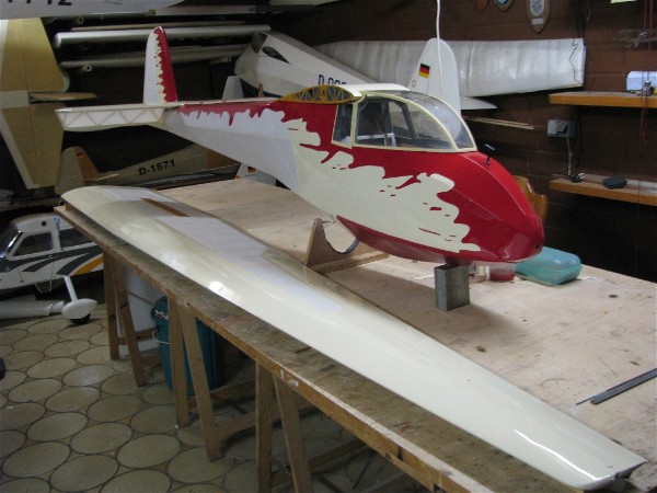

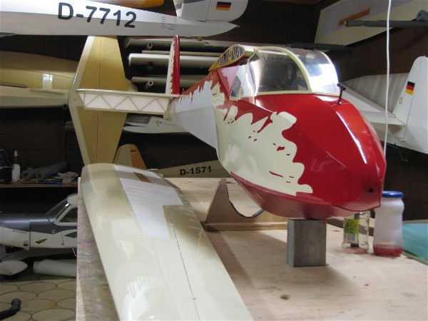

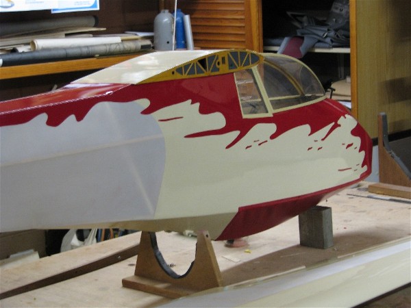

Nouveau messagePosté le: 23/01/2013 20:30    Sujet du message: Répondre en citant

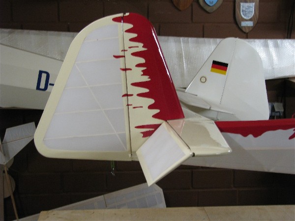

So,
der Lack ist drauf Wink
Nun bekommt er noch eine dunkelgraue Kennung
und rote Ohren an die Fläche.
Und natürlch noch das Scheibe -Flugzeugbau
Abzeichen auf die Seitenflosse Wink
Gruß Olli

Nouveau messagePosté le: 24/01/2013 08:18    Sujet du message: Répondre en citant
Hallo Johannes,
danke Very Happy Very Happy
Liegt wohl an den ganzen Maskierfolien die ich geplottet habe Cool Cool
Citation:
Halt das Original beim Ladeanflug einen Wiederkäuer
geknutscht Confused [humm] MDR
neee, der ist Durch den Tomaten-Acker geflogen MDR MDR MDR
Ich find`s auf jeden Fall Cool , ist mal was anderes.
Und ich glaub, dass ich mich richtig entschieden habe, die offenen
Felder Tranzparent zu lassen.
Wenn das Wetter es zu läßt, werde ich am Wochenende
mal ein Bild im zusammengebauten Zustand machen Wink
Gruß Olli

Ich kann es mir trotzdem nicht verkneifen Olli.
Dir ist wohl die rote Farbe ausgegangen Laughing
Âge: 65 Sagittaire
Nouveau messagePosté le: 24/01/2013 17:59    Sujet du message: Répondre en citant
Ist auf jeden Fall ein HINGUCKER
und irgend wie finde ich langsam Gefallen daran Very Happy
Bringst du ihn mit nach Schlangen?
LG Johannes
Nouveau messagePosté le: 24/01/2013 19:14    Sujet du message: Répondre en citant
[clap] [clap] voila une déco originale Very Happy
Nouveau messagePosté le: 24/01/2013 19:50    Sujet du message: Répondre en citant
[clap] [clap] [clap]
Nouveau messagePosté le: 24/01/2013 20:06    Sujet du message: Répondre en citant
Dripping technic inspired fron Pollock ? or bad pencil ? Laughing I thought you were a "kunstler" ?
Olli
Inscrit le: 22 Juil 2006
Localisation: Germany
Âge: 57 Verseau
Nouveau messagePosté le: 25/01/2013 08:39    Sujet du message: Répondre en citant
Hallo Christian,
danke Very Happy
Ne. ne, hätte noch 1Kg mehr gehabt Wink
@Johannes: wahrscheinlich ja, aber dann kann ich ja die
D-7712 zu Hause lassen [humm]
@Christian und Michel: merci Very Happy Very Happy
@Marc MDR MDR
Gruß Olli
