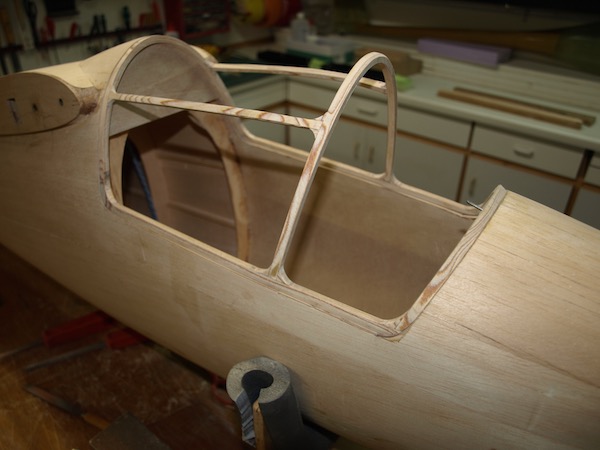

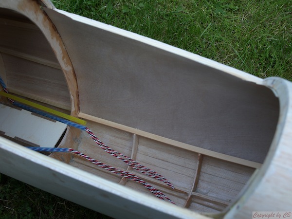

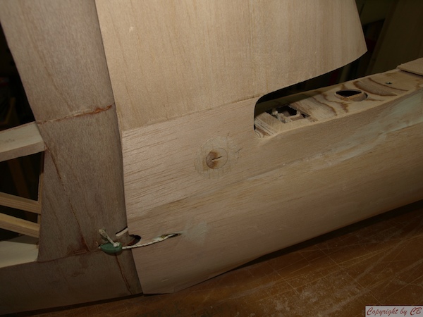

Wie angekündigt, hier zuerst die Bilder vom Ausbau des Rumpfinnenraums im Kabinenausschnitt.
So sah der Rumpf in diesem Bereich vorher aus:
Mit 5mm Balsa und 5mm Sperrholz am Kabinenrandbereich wurden die Felder zwischen Spanten und Kieferngurten ausgefüllt. Ich habe die Stücke nach dem Anpassen mit angedicktem Epoxidharz verklebt. Die dafür verwendeten braunen Microballons sind deutlich zu sehen.
Nach dem verschleifen wurden diese Flächen dann noch mit einer Lage 163g/m2 Glasgewebe belegt um ein sehr stabiles Sandwich zu bilden. Mit der noch aufzubringenden Glasbeschichtung auf der gesamten Rumpfaußenfläche entsteht so eine nur ca. 9mm dicke Wand im Kabinenbereich die sehr steif und fest ist. Das Original des Jastrzab hat auch nur eine geringe Wanddicke.
Da man das GFK nicht sehen soll, wurde dann eine Papierschablone der Kabinenseitenwand angefertigt um die 0,4mm Sperrholzbeplankung in einem Stück je Seite zuschneiden zu können. Das Sperrholzstück konnte dann ohne viel ändern zu müssen mit Kontaktkleber auf das GFK aufgeklebt werden.
Jetzt kann der Rahmen der Haube auf dem Rumpf aufgebaut werden. Die Auflagefläche des Rumpfes wird dafür ebenfalls mit 0,4mm Sperrholz belegt. Die Ausrundung der Ecken wird ebenfalls noch aus Kiefernholz aufgefüttert.
Die nächste Baustelle am Rumpf ist das Seitenleitwerk. Der noch offene Bereich der Seitenruderdämpfungsfläche wurde mit einem kleinen Montageloch versehen um später mit dem Zeigefinger das Höhenrudergestänge halten und einklinken zu können.

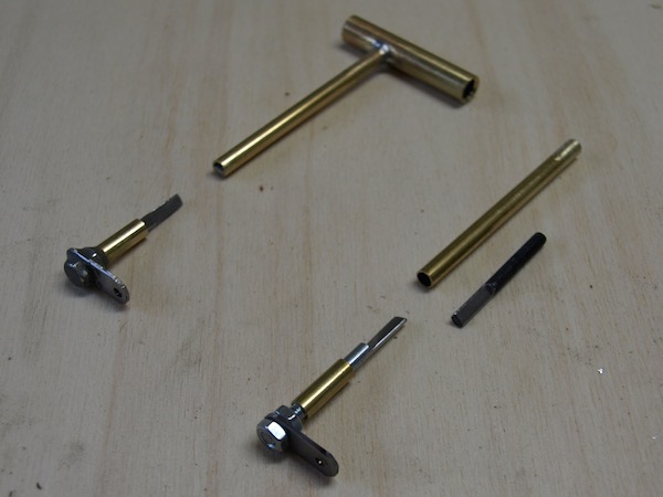

Ich habe nun doch ein Gestänge mit Kugelköpfen als Höhenruderanlenkung eingebaut, da das Höhenleitwerk nach dem anpassen der EWD nicht mehr mit der schon eingebauten Kulisse funktionierte.

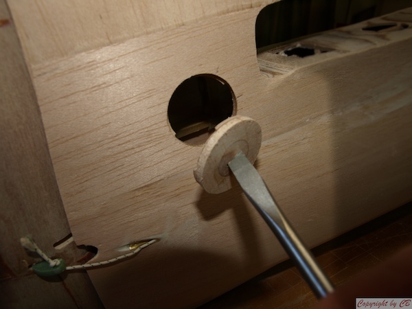

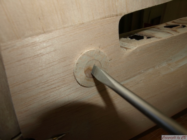

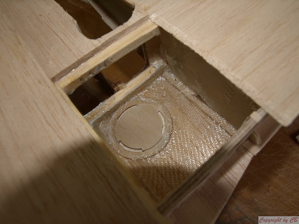

Die dafür nötige 30mm große runde Öffnung habe ich wieder mit einem Bajonettverschluss versehen. Was bei den Flächen gut funktioniert hat sollte auch beim Rumpf mit der 3mm Balsabeplankung funktionieren. Es ist wieder eine saubere Sache geworden die gut funktioniert. Hier ein paar Bilder dazu:
Zuerst wurde das 30mm Loch in die Beplankung des Rumpf/Seitenleitwerks geschnitten.
Im Innern wurde dann das 0,8mm dicke Sperrholz des Bajonettverschlusses eingeklebt und der Bereich vom obersten Rumpfgurt bis zur ersten Rippe des Seitenleitwerks mit Glasgewebe verstärkt (auf dem Bild ist schon der Deckel aufgeschraubt).
Die Gegenseite konnte jetzt auch beplankt werden und wird durch die 30mm Öffnung ebenfalls von innen mit Glasgewebe belegt.
So funktioniert der Verschluss jetzt (der Rumpf ist noch nicht fein verschliffen).
Die andere Seite des Seitenruders sieht jetzt ebenfalls besser aus und kann mit dem Original verglichen werden. Der Verlauf der Beplankungsüberlappung zum Seitenruder entspricht dem Original.

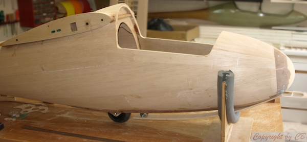

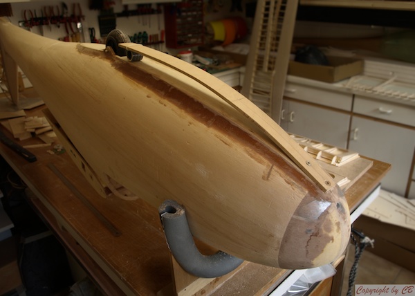

Ich habe die Rumpfnase vervollständigt und dort an den noch freien Seiten insgesamt 900g Blei untergebracht. Das Blei wurde in größeren Stücken mit angedicktem Harz vergossen und anschließend die Nase verschliffen.
Da das Modell fast Rohbaufertig ist und zum Schwerpunktauswiegen auch mit den Restlichen Teilen/Gewichten versehen wurde, habe ich jetzt die Gewichte der Einzelteile. Eine Flächenhälfte wiegt 1600g und der Rumpf mit den Leitwerken inklusive der 900g Blei jetzt 4000g. Das Modell liegt jetzt also bei 7,2kg. Ich denke, damit sollte das fertige Modell knapp unter 10kg kommen.
Die Schleppkupplung wurde auch schon in die gefräste Öffnung unten in der Nase eingeharzt. Die selbstgebaute Schleppkupplung besteht aus einem Aluminiumrohr mit 12mm Innendurchmesser in das ein Buchenrundholz mit innenliegendem Messingrohr als Führung für den 2mm Ausklinkstahldraht geklebt wurde. Ich denke die Funktion dieser Art von Schleppkupplung ist bekannt.
Anschließend wurde noch die Auflagefläche der Kufe aus 1mm Sperrholz zwischen Radschacht und Kupplung geklebt und die Übergänge zur Rumpfaußenkontur wiederum mit angedicktem Harz aufgefüllt. Der Rumpfquerschnitt des Originals ist an den Seiten kurz oberhalb der Kufe auch recht gerade geformt, so das das Modell dem Original dadurch näher kommt.
Auf den Bildern ist die Kufe mal provisorisch angeschraubt und ein Stück Schlauch als Federung dazwischengelegt. Ich suche noch passende Gummischläuche in den Baumärkten.

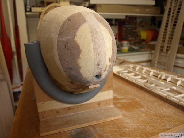

Wir hatten gestern ein Seglertreffen auf unserem Vereinsgelände in Merfeld, Verein Haltern-Dülmen e.V.. Ich hatte den Rohbau meines Jastrzab mitgenommen zum entstauben und auch um zu sehen wie groß er auf dem Platz aussieht. Im Bastelkeller nimmt er viel Platz ein, aber auf dem Fluggelände wirkt er ganz handlich im Vergleich zu den gestern geflogenen Großseglern.
Olli,
jetzt werde ich Bauschaum in die "Griffbereiche" der Flächen einfüllen. Den Bauschaum hatte ich schon kurz nach deinem Tipp besorgt, hatte mich aber bisher noch nicht getraut ihn einzufüllen, da ich befürchte die Flächen damit aufzusprengen. Ich werde an beiden Enden des zu schäumenden Bereichs Öffnungen in die Unterseitenbeplankung schneiden. Die Rippen sind ja alle mit vielen Öffnungen versehen, so das der Schaum expandieren kann. Ich habe Einkomponenten-Bauschaum und habe schon gelernt, dass es auch Zweikompnenten-Bauschaum gibt, der wohl nicht so hohe Drücke bildet.

Bei Einkomponentenschaum musst du aufpassen denn es gibt welchen
der mit Feuchtigkeit aushärtet .
Wenn du die Umgebung nicht genug anfeuchtest drückt er noch lange
nach.

Deine Rumpfwand gefällt mir sehr gut. Jedes Mal wenn ich ein Original sehe staune ich über die zierlichen Spanten und die dünnen Rumpfwände, so sie überhaupt doppelwandig ausgeführt sind. Zuletzt bei einer Jacobs-Weihe.
Als Kufendämpfung habe ich Sandstrahlschlauch verwendet, gibt es im technischen Bedarf. Hab' da noch genug rumliegen, wenn der Dirchmesser passt kann ich Dir ein Stück schicken.

Hallo Christian,
ja der Zweikomponenten-Montageschaum
drückt nicht so sehr und bindet meist auch ohne
viel Feuchtigkeit aus.
Leider ist er etwas teurer Crying or Very sad
Sei aber, wenn Du ihn benutzen solltest, vorsichtig damit!!
Bei nich vollständigen Verbrauch kann die Dose sehr heiß
werden, da er ja im inneren der Dose reagiert.
Ich lege sie dann gerne etwas weiter weg Wink
Gruß Olli

Das sicherste ist die 2K Schaumdose
komplett zu entleeren, dann passiert nichts und
aus einem Schaumknubbel kann man auch
manchmal was herausschnitzen Wink

Ich werde den Einkomponentenschaum gegen eine Dose Zweikomponentenschaum tauschen gehen, da ich die Quittung noch habe.

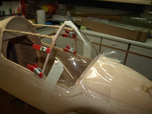

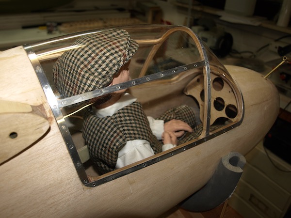

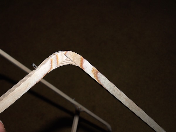

Der Jastrzab ist die nächste Baustelle die fertiggestellt werden soll.
Ich habe seit ein paar Tagen weitergemacht.

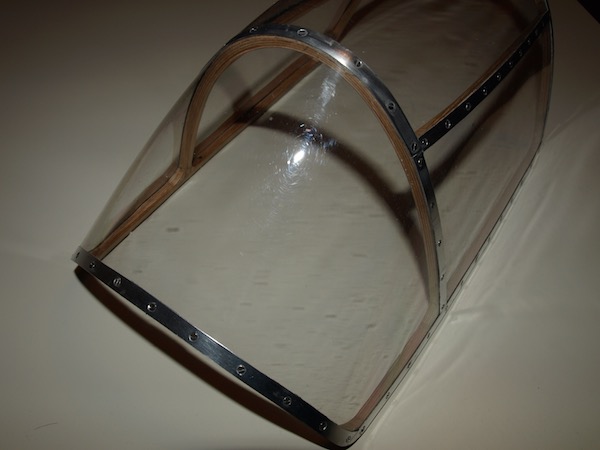

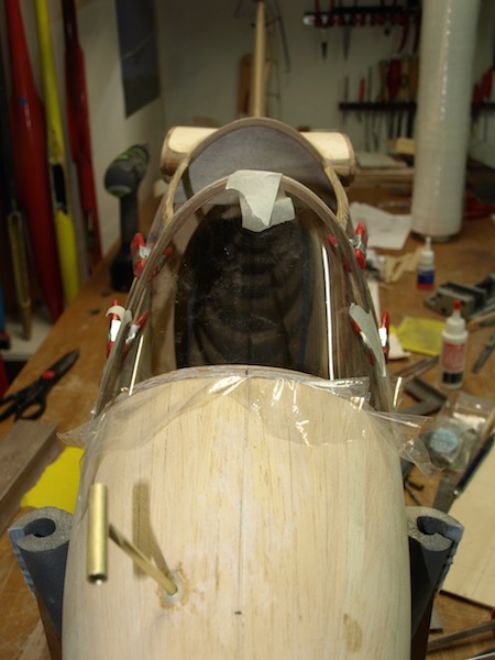

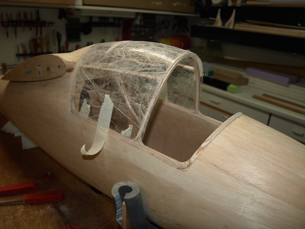

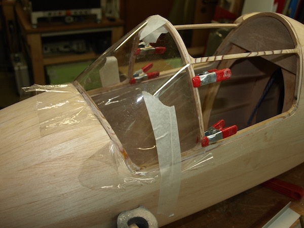

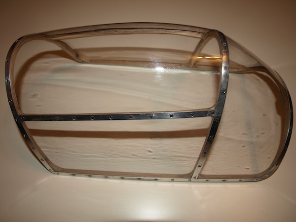

Die Kabinenhaube hat mich gereizt, da es mit der vorhandenen Haube von Oldgliders nicht so originalgetreu aussah. Ich habe mir daher mal die Zeichnungen der originalen Haube angesehen, mit den Fotos verglichen und bin zu dem Ergebnis gekommen, das man die Oldgliders Haube in zwei Teile geschnitten verwenden kann. Das Original hat ja auch einen Knick im Haubenverlauf und damit zwei abwickelbare Flächen.
Durch nachmessen des vorhandenen Haubenausschnitts meines Rumpfes und dem Vergleich mit der Zeichnung und den Fotos konnte ich die Spanten für den Haubenrahmen zuerst aus dicker Wellpappe schneiden. Diese Schablonen wurden dann am Rumpfausschnitt soweit angepasst, das sie auf 6mm Pappelsperrholz übertragen werden konnten und dann mit 6mm Untermass ausgesägt wurden.

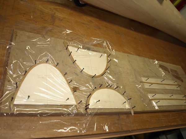

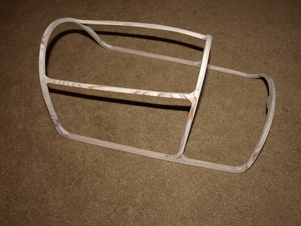

Den Jastrzab von Thomas (siehe seinen Beitrag im französischen Forumsteil) hatte ich ja beim diesjährigen Retroplan-Treffen auf dem Schweisel fliegen gesehen und habe ihn mir natürlich genau angesehen. Besonders gut hat mir der Haubenrahmen und die Haubenbefestigung seines Jastrzab gefallen, die ich daher nachgebaut habe.
Thomas hat seine Rahmenteile aus 1mm Birkensperrholz laminiert und hat damit einen stabilen Rahmen zusammengesetzt. Ich habe es genau so gemacht. Es wurden 6mm breite Birkensperrholzstreifen von 1mm dicke geschnitten und in 6 Lagen mit Uhu Endfest 300 über die mit Folien geschützten Schablonen geformt. Fixiert habe ich dann Schablonen und laminierte Rahmenteile mit Nägeln auf einem Brett.
Nach zwei Tagen habe ich die Teile von den Schablonen gelöst und konnte den Zusammenbau beginnen. Ich hatte auch die Teile der linken und rechten Haubenauflage mit laminiert, da die Rumpfseiten leicht gebogen sind. Das war eine große Hilfe, da ich dies beiden Teile zuerst anpassen konnte und dann mit Kreppband am Rumpf befestigen konnte. Die gebogenen Spanten des Rahmens vorne und hinten konnten dann auch angepasst werden und wurden wieder mit Folienzwischenlage direkt auf dem Rumpf miteinander verklebt. Der mittlere Spant und die beiden Längsstreben waren anschliessend an der Reihe. Nach zwei Tagen war der Rahmen fertig, wurde verschliffen und mit den Befestigungsstiften hinten und unten versehen. Ich habe dafür 2mm Stahldraht verwendet. Die Bohrungen dafür wurden durch den Haubenrahmen in die Rumpfauflage des Rahmens gebohrt. In die Rumpfauflage wurden die Bohrungen dann erweitert auf 3mm Durchmesser und die Bohrungen mit Messingrohrstücken versehen.
Jetzt ist das zuschneiden der Hauben an der Reihe wie man schon am letzten Bild sieht und der Haubenverschluss über das Staurohr auf der Rumpfnase a la Thomas.

Nach dem lackieren des Haubenrahmens mit PUR-Klarlack konnte heute das erste der beiden Haubenteile endgültig angepasst werden und wurde verklebt.
Ich habe den Rahmen nur auf den Innenseiten lackiert und habe die Klebeflächen zu dem Kunststoff der Haubenteile roh gelassen um eine bessere Klebewirkung zu haben. Verklebt habe ich die Hauben mit einem speziellen Klebstoff der Kunststoff jeglicher Art mit anderem Material sehr gut verbindet. Zuerst wurden natürlich mit den Abfallstücken des Haubenmaterials Klebeversuche gemacht die sehr gute Ergebnisse brachten.
Der Klebstoff heißt "Formula 560" von der Firma Pacer Technology.
Der Haubenrahmen wurde an den Auflageflächen zum Rumpf mit dünner Folie abgedeckt um ein verkleben mit dem Rumpf zu vermeiden.
Den Haubenverschluss habe ich vorher auch noch fertiggestellt wie man am folgenden Bild sehen kann (das Staurohr), aber dazu mehr beim nächsten Beitrag.

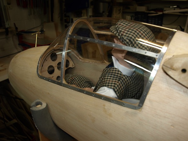

Die Haube ist endlich fertig.
Den Verschluß werde ich aber morgen noch einmal überarbeiten, dann kommen die Bilder dazu auch noch.
Nach dem aufkleben des zweiten Haubenteils auf den Rahmen, habe ich aus dünnem Litoblech Streifen von 7mm Breite gesägt und dann direkt an der Haube die einzelnen Längen bestimmt. Diese Aluminiumstreifen sollten noch Bohrungen bekommen um eine Verschraubung auf der Haube mit M1,6mmx3mm Senkkopfschräubchen zu ermöglichen. Ich habe mir dazu eine kleine Bohrlehre gemacht um die Abstände der Bohrungen gleichmässig zu bekommen. Gebohrt wurde zunächst nur mit einem 1,6mm Bohrer.
Die Aluminiumstreifen konnten dann von Bohrgraten befreit werden und wurden mit dem Formula 560 Kleber auf den Kunststoff der Haube geklebt. Fixiert habe ich die Streifen mit Tesa bis zum aushärten des Klebers.
Dann habe ich die Bohrungen ca.1mm tief auf 2,5mm erweitert und den Grad mit einem Senker auf ca.3mm Durchmesser aufgebohrt. Die kleinen Schrauben konnten dann mit Epoxidharz versehen in die Bohrungen gesetzt werden, so dass eine glatte Oberfläche trotz der Schrauben entstand.
Heute wurde dann das Aluminium noch etwas gesäubert und die fertige Haube auf den Rumpf gesetzt.

Die Haubenmechanik habe ich heute noch mal gemacht. Ich habe das Prinzip von Thomas G. übernommen, habe aber kein passendes Poti gehabt und habe die Mechanik daher aus Messingrohrstücken und 3mm Stahlschrauben zusammengesetzt. Neu gemacht habe ich es, da die erste gut funktionierende Version eine Kerbstelle hatte die direkt beim Durchgang der Schraube aus dem Rumpf an der Oberfläche lag. Ab hier ist die 3mm Stahlschraube zur Hälfte flachgeschliffen und mir war daher der Restquerschnitt nicht groß genug um eine harte Landung zu überstehen. Der Verschluss ist ja das Staurohr des Modells und beim Jastrzab ziemlich groß und wegen der Messingrohre auch schwer (relativ).
Die neue Mechanik ist genau gleich gebaut, hat aber eine 3mm Schraube die einen längeren glatten Schaft hat, so dass der volle Querschnitt aus dem Rumpf ragen kann.
Bilder sagen dazu mehr als Worte:
Hier die erste Mechanik:
Hier sieht man die alte und die neue Mechanik im Vergleich:
Und jetzt noch zwei Bilder vom weiteren Rumpfausbau. Ich habe mit dem Instrumentenbrett angefangen und habe die Befestigungen dafür im Rumpf angepasst und verklebt. Das Brett selbst ist noch ein Arbeitsmuster aus Sperrholz. Ich werde das richtige noch aus 1mm Aluminium fräsen.
Mein Pilot at auch schon mal probe gesessen und verlangt jetzt nach einem Sitz, der derzeit im Bau ist.
