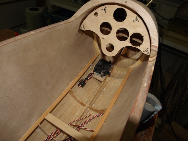

Und jetzt noch zwei Bilder vom weiteren Rumpfausbau. Ich habe mit dem Instrumentenbrett angefangen und habe die Befestigungen dafür im Rumpf angepasst und verklebt. Das Brett selbst ist noch ein Arbeitsmuster aus Sperrholz. Ich werde das richtige noch aus 1mm Aluminium fräsen.
Mein Pilot at auch schon mal probe gesessen und verlangt jetzt nach einem Sitz, der derzeit im Bau ist.

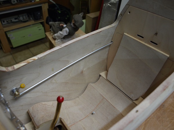

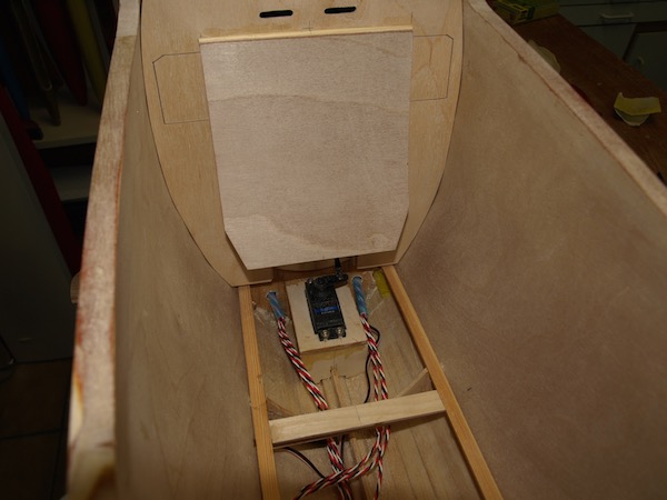

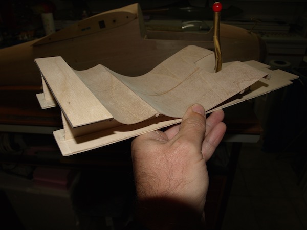

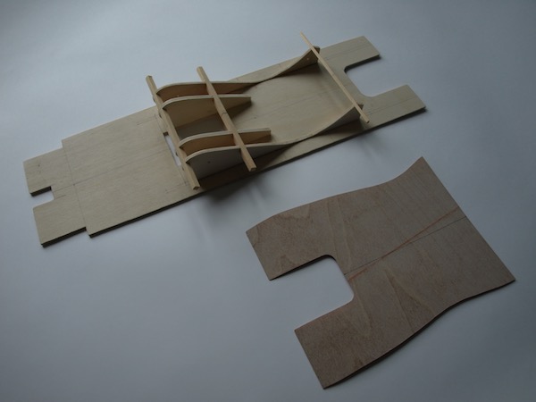

MessagePosté le: 02/12/2014 09:39    Sujet du message: Répondre en citant

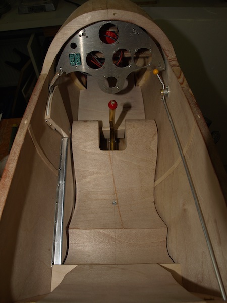

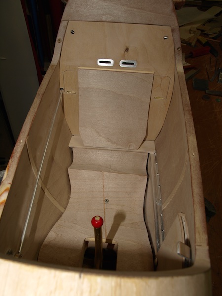

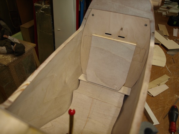

Der Sitz ist jetzt fast fertig und daher möchte ich ein paar Bilder dazu abliefern.
Die Servos für die Bugkupplung und das Seitenruder wurden auch gleich eingebaut, da der Sitz dies alles verdecken soll.
Ich habe mich bei der Gestaltung des Kabineninnenraums weitgehend an die Zeichnungen und Fotos der Jastrzab Originale gehalten.
Jetzt wird der Kabinenausbau noch vervollständigt bevor mit dem versiegeln der gesamten Balsaoberfläche des Modells begonnen wird.

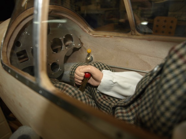

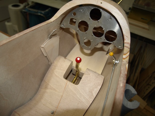

MessagePosté le: 09/12/2014 22:53    Sujet du message: Répondre en citant

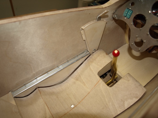

Die kleinen Arbeiten an den Cockpit-Details nehmen viel Zeit in Anspruch.
Das Instrumentenbrett wurde aus 1,5mm Aluminium gefräst und mit den Gewinden für die 1,6mm Schrauben versehen die die Insrumente befestigen werden. Eine kleine Änderung habe ich gegenüber dem Sperrholz Testbrett gemacht. Die Stromversorgung erfolgt ja über zwei Akkus und die bekommen je einen MPX-Stecker als Ein/Aus-Schalter und das sind dann auch die Anschlüsse für das Ladekabel. Ich habe festgestellt, dass diese beiden MPX-Stecker noch in das Instrumentenbrett passen und zwar dort wo beim Original eine Batterie auf dem Brett befestigt ist (die linke Ecke des Bretts). Der Ein/Aus-Schalter wird also als diese Batterie getarnt durch eine Holzummantelung.
Hier ein paar Bilder zum heutigen Stand.
Mein Pilot von der Firma Hexemodel hat noch mal eine Sitzprobe gemacht und kommt gut an Steuerknüppel, Trimmung und Störklappenhebel. Very Happy

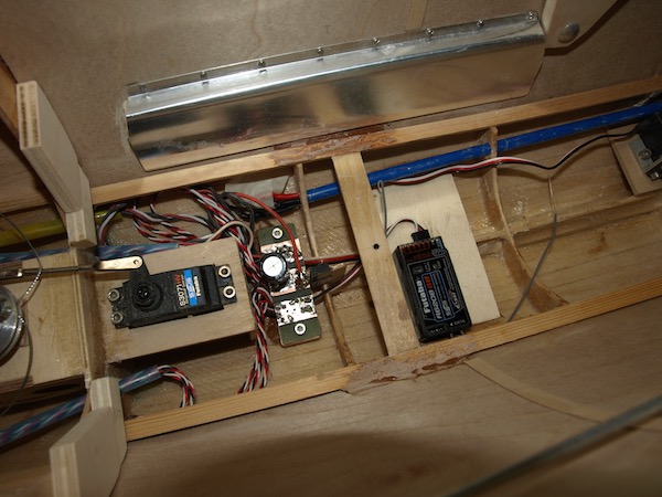

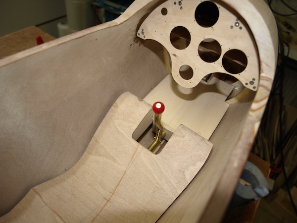

Die letzten Tage habe ich den Kasten für den Störklappenhebel gebaut und die Verkleidung der linken Seite aus Litoblech geformt und alles eingebaut. Der Störklappenhebel ist beweglich, hat aber keine Funktion im Modell.
Jetzt fehlen noch der Fallschirm und die Befestigungsgurte, dann kann der Innenraum lackiert werden.

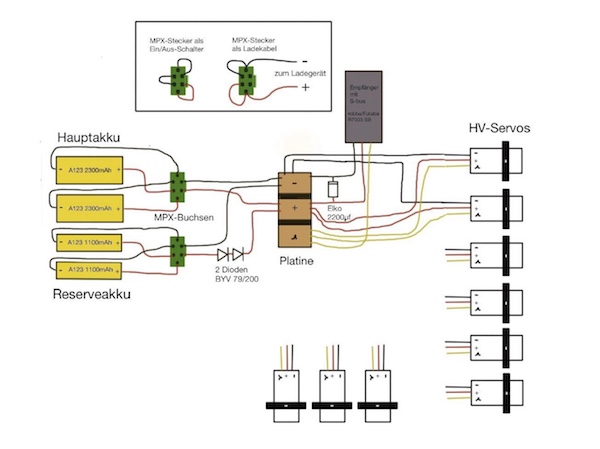

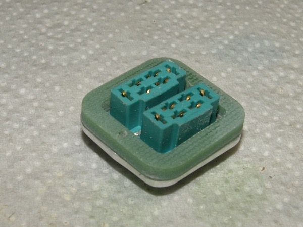

Das Instrumentenbrett ist jetzt mit den MPX-Buchsen, die als Ein/Aus-Schalter der Stromversorgung funktionieren, versehen und die gesamte Stromversorgung verdrahtet und funktionsfertig. So sieht sie jetzt aus. Liegt alles unter dem Sitz versteckt.
Wenn jemand Interesse hat das nachzubauen, hier noch der Schaltplan:
Ich verwende A123 LiFe-Zellen. Der Hauptakku mit 2300mAh und der Reserveakku mit 1100mAh. Die Zellen sind einzeln und damit parallel an die MPX-Buchse gelötet. Erst die Brücken auf dem MPX-Stecker, dem Schalter, legen die jeweils beiden Zellen in Reihe. Beim Ladekabel, ebenfalls ein MPX-Stecker, bleiben die Zellen parallel und können/werden ohne Balancerkabel geladen.
Der zweite Akku dient der Sicherheit und kommt nach dieser Schaltung erst zum Einsatz, wenn die Spannung des Hauptakku's auf 5,8V abgefallen ist. Erreicht wird dies durch die beiden Dioden, die einen Spannungsabfall von 1,14V bringen (lastabhängig). Im Betrieb wird durch die niedrigere Spannung des Reserveakku's nur vom Hauptakku Strom entnommen. Ist die Spannung des Hauptakku's auf die Spannung des Reserveakku's abgesunken, wird von beiden Akkus Strom gezogen, wobei der Reserveakku ja noch volle Kapazität hat und der Hauptakku dann auf ca. 30% der Kapazität liegt. Durch die Telemetrie meines Senders bekomme ich dann eine Warnung und kann noch eine weile Fliegen oder direkt in Ruhe die Landung einleiten.
Wegen des Einsatzes der beiden Dioden ist noch ein Kondensator zwischen der +/--Leitung der Empfängerstromversorgung eingelötet. Ich habe diesen recht großen Kondensator direkt auf die kleine Platine gelötet.
Durch das verwendete S-Bus-System habe ich nur ein einzelnes Kabel von dieser Platine zum Empfänger. Beim S-Bus kann man alle Plusleitungen zu einem Punkt zusammenfassen und die Minus und Impulsleitungen auch. Ich habe daher eine kleine kupferkaschierte GFK-Platine gefräst mit den drei Feldern für Plus, Minus und Impuls. Die Leitungen von beiden Akkus gehen ebenfalls auf diese Plus und Minus-Pole und versorgen damit alle Servos direkt ohne das dieser eventuell hohe Strom über die Steckerleiste des Empfängers fließt. In der Skizze habe ich nicht alle Servo-Leitungen zu diesen drei Bereichen eingezeichnet um die Skizze übersichtlicher zu halten.
Steckverbindungen habe ich also fast gar keine in meinem Jastrzab!
Die Idee zu dieser Stromversorgung habe ich von Hermann Kleinegesse übernommen, ist also nicht auf meinem Mist gewachsen. Ich habe das ganze nur um die S-Bus-Verdrahtung erweitert. Man braucht gar keine speziellen Kabel, Stecker oder Hub-Systeme um S-Bus einsetzen zu können.

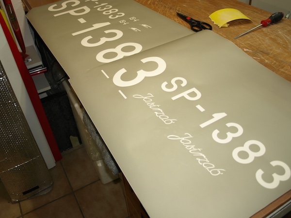

Ich möchte mit Basislacken arbeiten und damit den Grundton cremeweiß lackieren und darauf dann die dunkelroten Streifen und Kennungen. Als Abschluss kommt dann Klarlack in Seidenmatt darauf.
Die Maskierfolien habe ich schon mal mit der Fräse und Schleppmesser geschnitten.

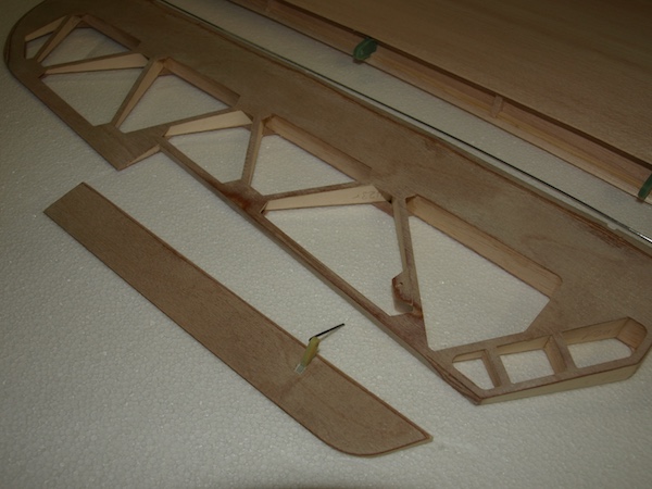

MessagePosté le: 18/12/2014 19:08    Sujet du message: Répondre en citant

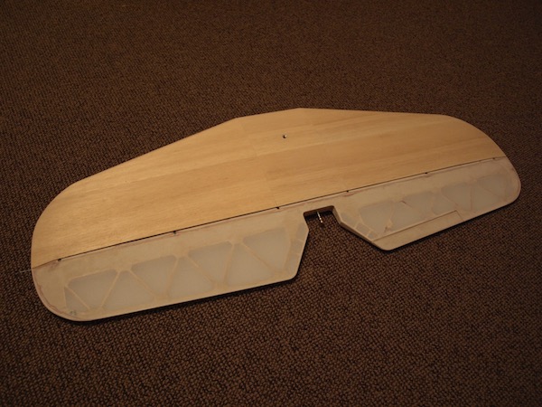

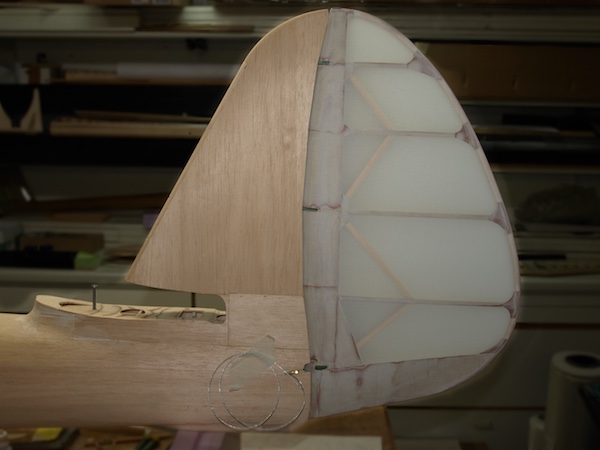

Beim Höhenruder musste noch die kleine Trimmklappe ausgeschnitten, bearbeitet und wieder eingesetzt werden. Ich habe sie mit der Säge ausgeschnitten und mit 0,4mm Sperrholz die Schnittkante des Ruders verschlossen. Unter der Beplankung der Ruderfläche war ja eine Balsa-Füllung. In die Klappe kam dann noch ein kleiner Anlenkungshebel mit 1mm Stahldraht als Gestänge. Verklebt wurde das Ganze dann nach dem bebügeln. Das Höhenleitwerk ist fertig verschliffen und wird jetzt mit 49g/m2 Glasgewebe versieget (der balsaholzbeplankte Vorderteil des Leitwerks).

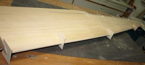

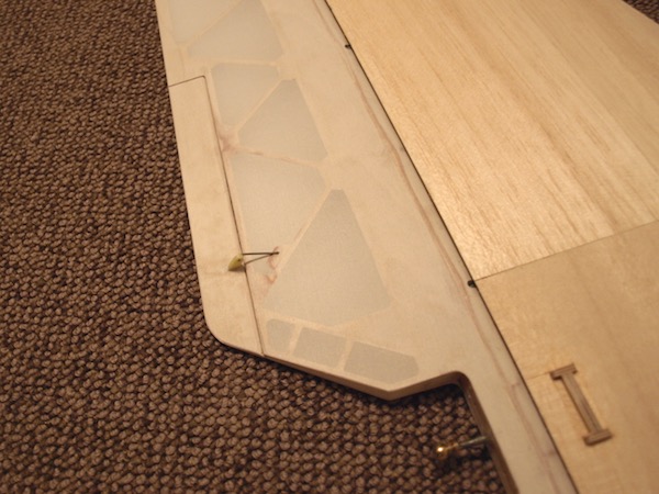

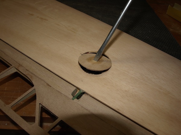

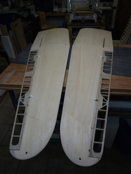

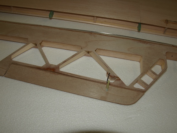

Es geht nur langsam weiter, da es doch noch eine menge Kleinigkeiten gibt die fertiggestellt werden müssen, die ich hier im Forum aber nicht im Einzelnen zeigen möchte. Es sind z.B. die Gestänge der vier Querruder aus M2,5 Gabelköpfen mit entsprechenden Löthülsen und 2mm Stahldrahtstücken gelötet und eingepasst worden. Alle Rudermaschinen sind in den Flächen jetzt fest montiert und angeschlossen. Ein paar Spachtelarbeiten sind am Rumpf vorgenommen worden, die jetzt noch verschliffen werden bevor das Glasgewebe aufgebracht wird.

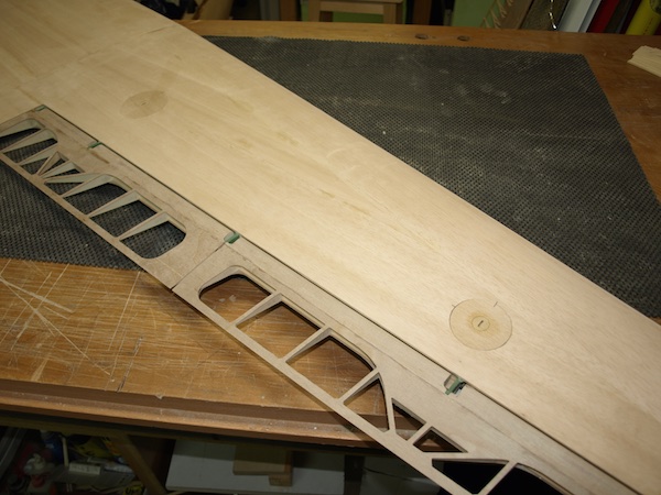

Die meiste Zeit habe ich aber mit den Flächen verbracht und habe sie jetzt fertig zum Glasüberzug und zum bügeln der Querruder mit Oratex. Das verschleifen der Querruderdichtlippen und anpassen der Rudergestänge und Ausschläge hat die meiste Zeit gekostet.

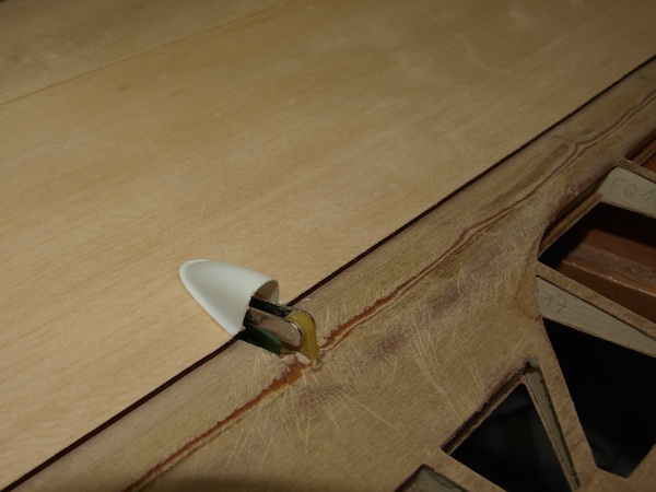

Die Flächennasen wurden nach 5 Schablonen, die ca. 5cm tief sind, auf die Profilform verschliffen. Ich habe ja eine 2mm dicke Kieferleiste genau in der Mitte der Nasenleiste und muss sagen, dass das beim verschleifen hilft.
Den Austritt der Querrudergestänge habe ich mit noch vorhandenen Hutzen verkleidet wie es beim Original Jastrzab auch zu sehen ist. Diese Hutzen bekommen dann auch einen Überzug aus 49g/m2 Glasgewebe und halten dann etwas mehr aus, da sie ja doch beim Transport gefährdet sind.
Die Flächenunterseiten sind glatt, d.h. es schauen keine Gestänge heraus und auch die Rudermaschinendeckel mit dem Bajonettverschluss sind eine glatte Angelegenheit ohne Schrauben.

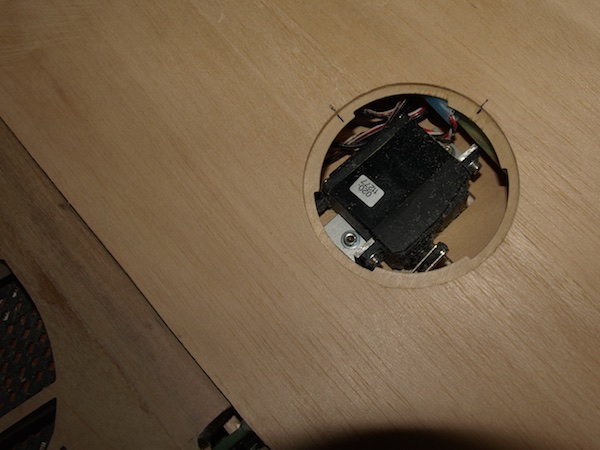

Hier ist die Standard-Rudermaschine (20mm dick) für das innere Querruder zu sehen. Hier ist die Befestigung über kleine Aluwinkel entstanden, die das Servo in der Höhe nicht dicker machen und es daher so komfortabel in die Fläche passt.

Hi Marc,
the airbrakes are build in where they are at the origin Jastrzab, sorry. I know that this is too far behind the optimal point. To get this working, I'm using airbrakes that come out much higher then in the original. You can see the airbrakes here in one post in the mid of page 4 of this thread.
Because I know that the airbrakes will not work perfectly, I realized that the origin Jastrzab has two separated ailerons. I can use them for a butterfly brake like it is used in all F3B or F3F planes.
With both brake systems, I hope to bring my Jastrzab down with a very low gliding ratio.
Love to see that you all like it what I'm building. Very Happy
No other technical questions?
Maybe the pictures are speaking for themselves.
Jürgen
