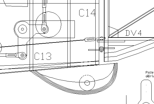

Je cherche sur le plan les détails pour la construction du sabot arrière mais je ne trouve rien sur les plans, quelqu'un peut il m'aider?
Nouveau messagePosté le: 21/02/2013 07:25    Sujet du message: Répondre en citant
Bonjour Bruno, superbe [clap]
La béquille, on la voit pourtant sur le plan
Telle qu'elle est conçu sur le modèle cette béquille n'a pas de fonction d'amortissement puisque tout est collé, mais ce n'est pas génant.
Là sur cette photo http://www.retroplane.net/mg12a-maquette/stab11.jpg le caoutchouc tient donc encastré dans un CTP peuplier central de 8mm Un lamellé collé recouvre l'ensemble et 2 flasques en ctp de 1mm comme on le voit ici http://www.retroplane.net/mg12a-maquette/entoilage-derive2.jpg
