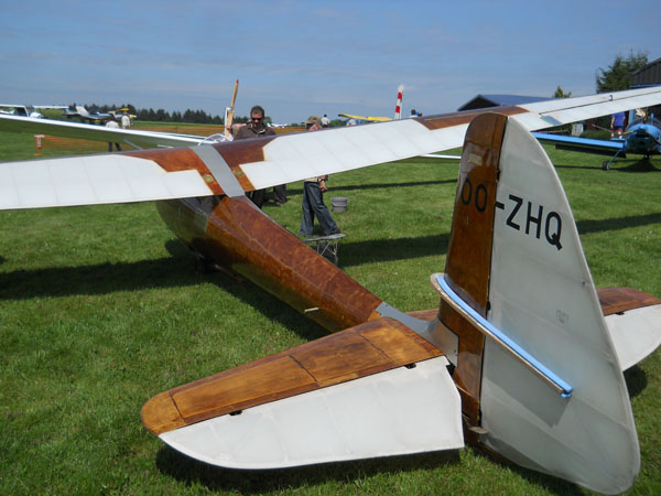

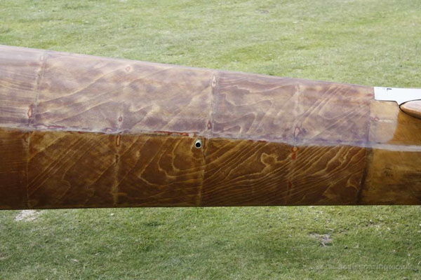

Oui, en effet... Very Happy mais je me pose une question:dois-je le "vieillir" à ce point pour qu'il soit conforme au réel? Il est comme ça à peu près partout...
Voir cette photo par exemple. Qu'en pensez-vous? Comment faire? etc..etc... je vous sollicite sérieusement pour résoudre ce dilemme !
MessagePosté le: 12/11/2012 19:50    Sujet du message: Répondre en citant
« Hecquetmarc » a écrit:
mais je me pose une question / dois-je le "massacrer" pour qu'il soit conforme au réel???
Je viens encore de regarder l'original ,personnellement je ne chercherai pas à reproduire toutes les imperfections des panneaux et les coups de ponçage un peu trop prononcé sur le ctp .
Je pense même qu'il serait impossible de le faire Confused
Par contre je garderai l'esprit du bois vernis c'est trop beau Very Happy
Et puis au fur à mesure des vols il va vieillir ton planeur Very Happy
MessagePosté le: 12/11/2012 20:03    Sujet du message: Répondre en citant
y'a vraiment qu'en faisant des d'essais que tu pourras savoir si ça vaut le coup de le faire ou non. Au départ, tu peux tester à plat sur un ctp de 3mm recouvert de ctp de coffrage, mais pas sûr que t'arrives à découvrir au ponçage comme si c'était en volume, dans ce cas faut te faire un tronçon vite fait avec des portions de couples circulaires, pas besoin d'évoluer en cône, et couvrir de ctp. Après test d'un ponçage ciblé pour découvrir les plis, ensuite jouer avec les teintes, aérographe.... et tu nous montres le résultat

ça peut être léger comme ça, plus facile:

MessagePosté le: 12/11/2012 21:03    Sujet du message: Répondre en citant
c'est ce à quoi j'ai pensé: chêne clair à moyen, avec une pointe merisier de ci de là..

MessagePosté le: 12/11/2012 21:43    Sujet du message: Répondre en citant
Le choix de la teinture joue beaucoup, les teintes claires, font le modèle beaucoup plus neuf que les teintes foncées. C'est vrai qu'avec le temps ça se patine une petite réparation par ci, une grosse par là Laughing
Un bon ponçage après chaque couche de teinture te feront sensiblement ressortir les veines du bois.

MessagePosté le: 12/11/2012 22:21    Sujet du message: NORD 2000 1947 Marc Répondre en citant
bonsoir marc
en menuiserie pour faire vieillir du bois nous le passon à la léssive
st marc (pin)
il faut faire un ponçage irrégulier et faire un éssaie sur un échantillon
il ne faut pas d'huile parce tu ne pourras pas le vernir
tu peut le patiner avec une petite éponge de la teinte (chène foncé,chène moyen , chène clair , noyer ....)
mais surtout pas de lasure

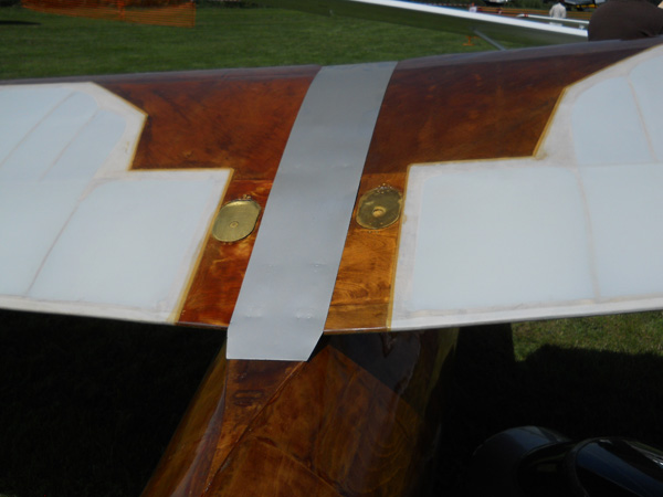

merci Vincent mais comme questionné dans le post de l' Avia, y-aurait-il un moyen de "blanchir" le diacov? teinture, lasure, vernis..?
Pour obtenir cela:
MessagePosté le: 13/11/2012 22:18    Sujet du message: Répondre en citant
L'Oratex naturweiss et pas mal transparent plus que le blanc.
J'aime bien l'aspect de cet entoilage,mais si c'était à refaire j'entoilerai le Fafnir au diacov, au bout de quelque mois le Diavov commence à jaunir j'aime bien cette aspect Wink
Ton Nord 2000 se prêterait bien à un entoilage au Diacov
Pourquoi veux tu blanchir le diacov je comprends pas trop [humm]
MessagePosté le: 13/11/2012 22:25    Sujet du message: Répondre en citant
Attention pas sur qu'il soit si blanc et là il vient peut être d'être entoilé il y a pas très longtemps Very Happy
Sur la photo de l'emplanture c'est déjà beaucoup moins blanc la première photo les blancs sont cramés au niveau des ailes
Tu sais si l'entoilage a était peint à voir les photos je ne pense pas,si ce n'est pas le cas l'entoilage doit être relativement transparent
