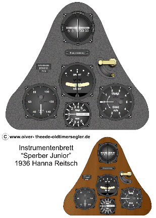

Hallo
Ich vorbereite eine Bau am ende des Sommers.
Die Pläne habe ich von Scale Soaring.
Die Rippen habe ich schon umgezeichnet
Gibt es irgendwo irgenwelche Bilder von Cockpit?
   Laco |

Hallo Olli,
wo für ist denn das Hebelchen auf halber Höhe rechts?
Gruß Johannes |
| Revenir en haut de page |
Olli Incurable Posteur
  Inscrit le: 22 Juil 2006
  Localisation: Germany
 Âge: 57
 Posté le: 23/10/2012 07:25    Sujet du message:  |
Hallo Johannes,
ein Zitat von Christian B. aus einem
anderen Forum:
"ich weiß von Herrn Heym, dass das Hebelchen eine kleine Klappe in der Rumpfspitze öffnet oder schließt (daher die Verriegelung in beiden Positionen), durch die der Wendezeiger mit Unterdruck versorgt wurde durch den Fahrtwind. Da der Wendezeiger meist nur im Wolkenflug benötigt wurde und diese Klappe sonst zusätzlichen Widerstand erzeugte, war sie verschließbar."
Gruß Olli

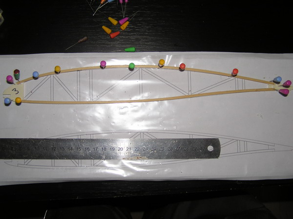

 Posté le: 24/10/2012 08:10    Sujet du message:  |
Ich langweile mich nicht auch wenn der Kleber trocknet...
   Laco |

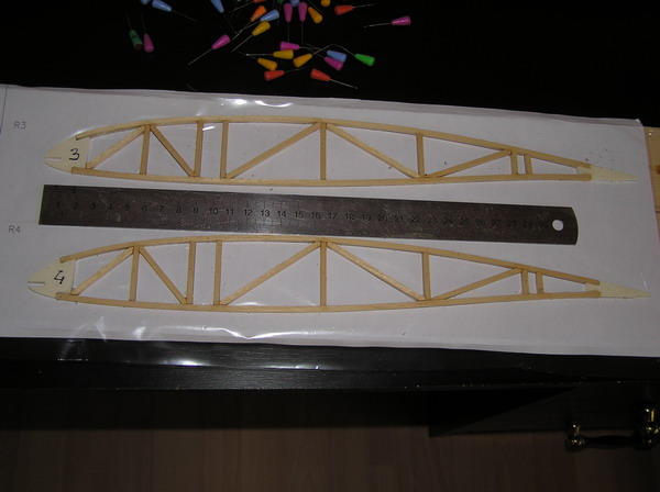

 Posté le: 01/11/2012 12:09    Sujet du message:  |
Die Rippen sind schon fast fertig.
Noch die setliche Verstärkung kommt da zu....
   Laco |

 Posté le: 01/11/2012 18:33    Sujet du message:  |
Die Fläche des Sperber Junior hat einen Grundriss der aus zwei Trapezteilen besteht. Die Rippen zum Rumpf hin sind zusätzlich noch mal zwischen Holm und Endleiste gestreckt um die Ausrundung des Flächenübergangs zu ermöglichen.
Baust Du den Sperber Junior mit einem Rechteck-Innenflügel und Trapez-Außenflächen?
Es sieht auf dem Foto so aus als wenn alle Rippen in der gleichen Schablone gebaut wurden und daher die gleiche Tiefe haben.
Bei dem hohen Aufwand wäre es schade wenn das Modell nicht dem Original entspricht.
   Christian |

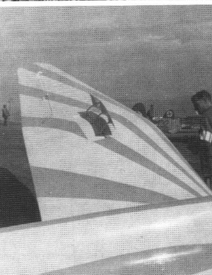

 Posté le: 02/11/2012 09:09    Sujet du message:  |
Hallo Laco,
ich bin beruhigt und freue mich auf Deine Baufortschritte!
Wirst Du die Störklappe gebogen im Knick einbauen?
   Christian |

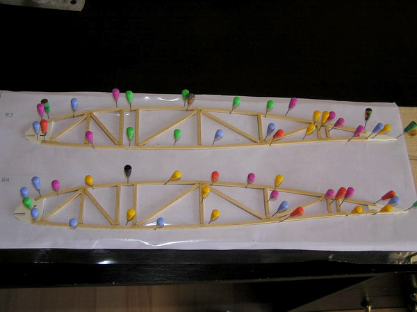

 Posté le: 03/11/2012 16:34    Sujet du message:  |
Die Rippen fertig sind...
   Laco |
Johannes Serial Posteur
 Âge: 65
 Posté le: 03/11/2012 16:58    Sujet du message:  |
Die Rippen sehen super aus
Wie viele Stunden hat eigentlich dein Tag, Laco - 34
In der kurzen Zeit so eine Leistung - genial !
Gruß Johannes |
