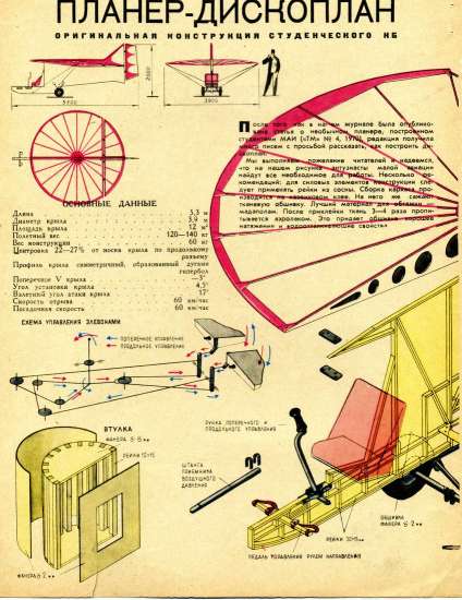

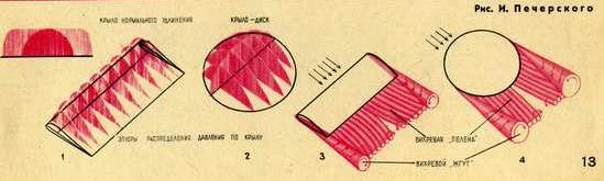

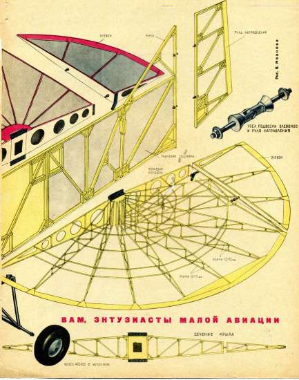

À propos de la galette volante, je viens de trouver dans un coin de mon disque dur ces dessins:
C´est donc pas l´unique disque volant d´origine russe...
http://vimeo.com/groups/arlanza
ClaudeL
Localisation: Vercors (FR)
Âge: 79 Gémeau
MessagePosté le: 14/03/2012 14:06    Sujet du message: Répondre en citant
Les dessins que tu as postés, Jose, concernent le Diskoplan d'Anatoli Gremyatsky (lien J2mcL-Planeurs).
Ils sont intéressants car ils montrent la structure de l'aile.
La finesse était de 7. Mais le but du concepteur était d'obtenir une machine très stable pour les débutants et de ce côté là c'était plutôt réussi : l'angle d'incidence de l'aile peut dépasser 45° sans décrochage, le planeur se contentant de parachuter.

[humm] 45º d'incidence sans decrocher... Je supose qu'il aura un taux de descente propre d'une pierre en chute libre a cet angle... Il serait curieux voir la curve polaire de cet engin. Wink
Claude, Je peux vous envoyer des dessins en plus haute definition, pour votre basse de doneés. Dommage que je ne me souviens pas où je les ai obtenu.

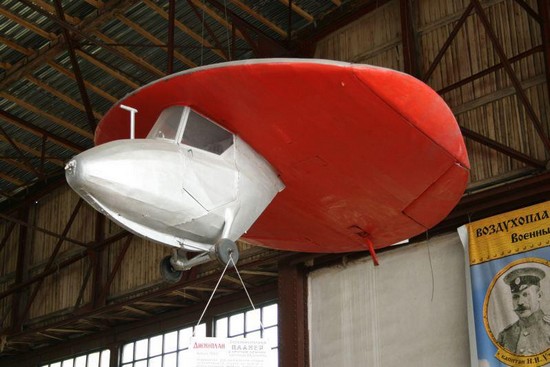

Voilà ce qu'on aura le plaisir, entre autre, de voir à Retroplane
La Diskoplan de Jindra [clap] 1 d'allongement et 2 de finesse [houla]

MessagePosté le: 06/06/2013 08:41    Sujet du message: Répondre en citant
Il est vraiment magnifique [amen]
Mais 2 de finesse, ça fait peur !!!
Wink
Ma religion, c'est le vol de pente...et Eole est mon dieu.
La gravité a toujours le dernier mot...
Âge: 63 Scorpion
MessagePosté le: 06/06/2013 08:45    Sujet du message: Répondre en citant
La finesse, je dis ça au pif, c'est peut être 1 Laughing non je pense que ça devrait bien voler, on verra ça bientôt
