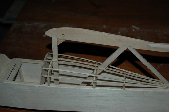

Il y a 8mois je me suis lancé dans la réalisation d'un planeur maquette .N'ayant pas grande expérience dans ce domaine je me suis tourné vers un plan que je possédais depuis une vingtaine d'année L'AVIA 15A d'après un plan Guillemard. . Cela fait 30ans que je fais de l'aéromodelisme
mais je construisait plustot des « caisses à voler » ou j'achetais des Kits « Kevlar Carbone »
La retraite aidant ainsi que Retroplane dans les Vosges je me suis dit pourquoi pas tenter quelque chose.

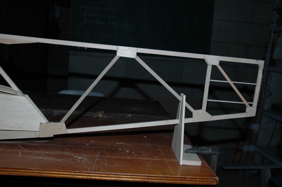

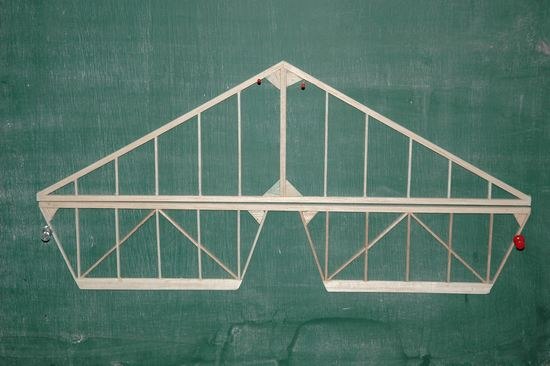

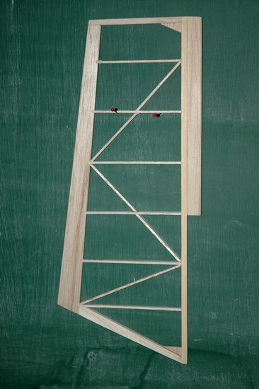

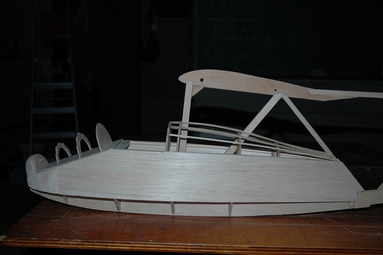

Donc voici quelques photos de ce planeur en cours de réalisation . Il a une envergure de 2m , le profil est un Clark Y.
J'ai commencé par l’empennage et la dérive histoire de me faire la main.Les articulations sont en tube de laiton et corde à piano

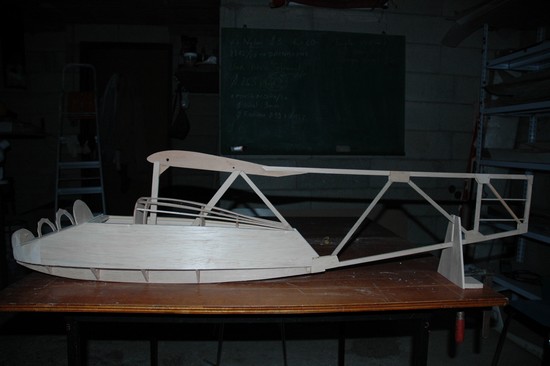

Après une interruption pour cause de beau temps je me suis attaqué au fuselage . Sont apparus quelques anomalies dans le plan entre les couples du fuselage. Mais faire et défaire c'est toujours de la construction. A ce jour le fuselage est bien avancé

Superbe Gérard [clap] il n'y avait vraiment pas de quoi hésiter à poster ta construction Wink C'est peut être un peu tôt, mais tu envisages quel type d'entoilage et finition?
MessagePosté le: 01/01/2012 14:56    Sujet du message: Répondre en citant
C'est très propre cette construction, pas de quoi avoir des complexes, c'est sûr ! Wink Bonne continuation [clap]

Ca se présente plutôt bien cette construction [clap]
Il ne fallait pas la laisser dans l'ombre Very Happy

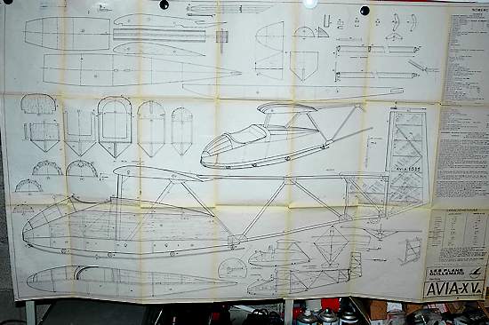

Je suis entrain de terminer les ailes et ensuite je pense m'attaquer aux haubans qui soutiennent les ailes
Mais le plan donne une solution qui me semble peut mécanique et surtout pas simple a mettre au point en géométrie
N'ayant aucune expérience dans le domaine je pense réaliser uns système coulissant pour la mise au point puis une immobilisation par collage
Le tout fixé par vis sur le fuselage et l'aile
MessagePosté le: 02/01/2012 19:39    Sujet du message: Répondre en citant
Oui, c'est une bonne astuce mais tu peux aussi réaliser des mâts bien égaux articulés sur une ferrure dans le bas du fuselage, tu fais une mise en croix soignée et tu fixes les mâts équipés de leur fixations sur le longeron inférieur de l'aile , fixations que tu immobilises par collage puis vissage. mais bon, tu ne sembles pas novice e tu t'en tireras sans problème, l'essentiel étant de vérifier moult fois la symétrie et la triangulation .. Wink

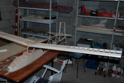

Les ailes sont bien avancées , bientot des photos
Je commence à me battre avec les haubans ,il y a 4 pour les ailes et 2 pour le stab.
Une des extrémités sera reglable pour les ajuster lors du montage à blanc
Mais je cherche une solution simple pour les profiler.
Tube laiton martelé?
Profil pour mat de voilier ?
Autre solution
Que me conseiller vous
Merci
Gerard25
MessagePosté le: 15/01/2012 15:01    Sujet du message: Répondre en citant
J'aurais fait les haubans d'ailes avec une CAP de 1.5mm, pliage manivelle d'un côté, et de l'autre embout fileté+chape. Une fois que c'est ajusté, habillage en balsa de part et d'autre de la CAP, sur chaque chant du balsa, au centre, 2 coups de cutter pour faire une petite entaille en V afin de loger la CAP, collage des 2 parties en balsa en emprisonnant la CAP, puis profilage au rabot à lame de rasoir.
Pour le stab, tube alu fin de modelisme ovalisé dans l'étau avec des cales en bois pour pas le marquer, pliage des extrémités et fixation avec des petites vis

Juste avant les grands froids j'avais fait un essai de mise en croix
Actuellement mon atelier hiberne (il y fait 5°)
La suite quand il fera meilleur

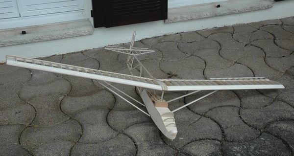

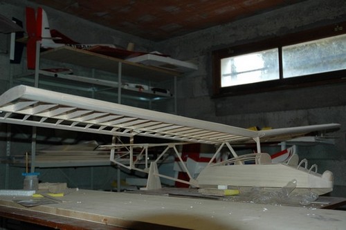

Je me suis remis à la construction de mon AVIA XVA
Les haubans des l'ailes sont en place . J'ai utilisé la méthode préconisée par Vincent
J'ai dû recommencer deux fois m'étant trompé dans le sens de la manivelle de la corde à piano ,impardonnable!!
Ce planeur a le fuselage et les ailes relié par des haubans câbles .
Je suis à la recherche d'un moyen permettant un montage/démontage rapide de ces haubans coté ailes
Le planeur a une envergure de 2m
Merci d'avance pour toute info
Petite photo de l'ensemble

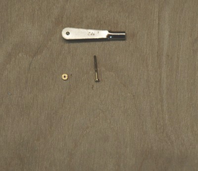

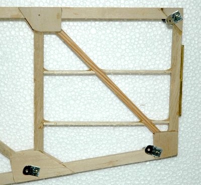

J'ai avancé un peu en réalisant les ferrures d'attache des câbles de haubans
Elles sont en tôles d'alu de 0,5mm fixées avec des vis et ecrous de 1mm
Mettre en place des écrous de 1mm ,une vraie galère,une pince brucelles
inverse m'a beaucoup aidé
J'ai commencé à réaliser les 10 cables de haubans

Pourrais-tu me donner les infos pour se procurer le plan de l'AVIA 15A.
je ne trouve pas sur le net.
Merci
Cordialement
Gérard
gerard25
Inscrit le: 30 Déc 2009
Localisation: Montbeliard
Âge: 76 Bélier
MessagePosté le: 16/12/2012 18:47    Sujet du message: Répondre en citant
Bonjour Gérard
Le plan je l'ai depuis 15ans ;je l'avais commandé à MM si je me souviens bien . C'est un plan Guillemard
Mon travail ne m'ayant pas laissé de temps pour ce type de construction , j'ai attendu d’être à la retraite pour m'y lancer et même là j'avance lentement
Voir liste des plans sur site MRA , MM
Désolé
