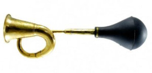

Oui, c'est cela mais c'était une boutade dans mon esprit. Je ne pensais pas que cela avait existé, je ne savais pas pour le Falke ! Ce serait bien rigolo cependant le son de cette trompe , d'autant plus que tu prévois déjà un enregistrement vocal... Allez, vas-y, fais toi ( nous ) plaisir !  |

Je pensais exactement la même chose, une trompe comme sur le Falke mais en laiton poli, ça aurait de la gueule !
Je l'avais représentée sur le falke car on l'entrevoyait sur le photopack mais sans savoir exactement de quoi il s'agissait.
C'est en Allemagne, à la Wasserkuppé ou est exposé l'original que j'ai eu confirmation que c'était bien une trompe pour signaler sa position en l'air et indiquer ses intention de manoeuvre au sol ou aux autres planeurs.

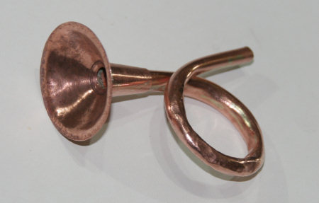

Arf, je suis en train de faire la trompette, et maintenant tu proposes une lampe, c'est vrai que ce serait chouette

Là je n'ai plus le droit de taper c'est le tube que j'ai du mal à former proprement, j'ai roulé la feuille de cuivre pour avoir un tube conique, le joint je l'ai brasé à l'argent, mais je sens que ça a durci le joint et gène la pliure, j'aurais du le bourrer de sable, je l'ai fait avec un câble mais j'ai eu des pliures bon en martelant encore quelques heures j'arriverais à les rattraper
