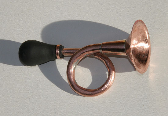

Arf, je suis en train de faire la trompette, et maintenant tu proposes une lampe, c'est vrai que ce serait chouette Laughing

La trompe sortie d'un bout de tôle de 10 x 10 cm en cuivre de 0.5mm. J'ai passé ma journée à taper au marteau [argh] et j'ai encore la matinée de demain pour la finir

Là je n'ai plus le droit de taper [non] c'est le tube que j'ai du mal à former proprement, j'ai roulé la feuille de cuivre pour avoir un tube conique, le joint je l'ai brasé à l'argent, mais je sens que ça a durci le joint et gène la pliure, j'aurais du le bourrer de sable, je l'ai fait avec un câble mais j'ai eu des pliures Crying or Very sad bon en martelant encore quelques heures j'arriverais à les rattraper Laughing

Nan c'est juste pour le fun, mais il aurait pu Laughing comme sur le Falke du Musée de la Wasserkuppe.
Bon la voilà terminée, il reste des marques, mais je n'arrive pas a les rattraper mieux. La poire est en caoutchouc massif.

Super ta trompe dommage quelle ne soit pas fonctionnelle [arf]
