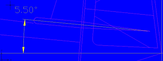

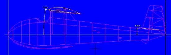

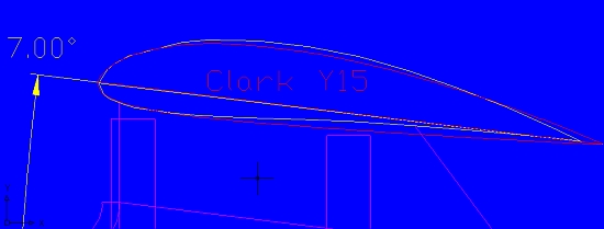

Personnellement je serais parti sur un ClarY pour ce genre de petit planeur avec cette corde. Incidence aile/stab, c'est a dire Vé longitudinal, je serais parti avec une valeur de 1 à 1.5°
En suivant les conseils, le resultat est visible dans les images en dessous.
Explications :
- Le contour en jaune est celui approximatif releve a partir de plan 3 vues ;
- Le contour rouge est celui de profil choisi – le Clark Y15 ;
- Les angles par rapport au axe longitudinale 7 e 5.5 respectivement, resultant un Ve longitudinal 1.5 (etrange calage d aile ; ca va donner une position assez pique du fuselage en vole, n est pas?)
Si il ya des remarque par rapport «aux decisions projet » (profil et les angles), n hesiter pas a les formule.

Âge: 57 Scorpion
MessagePosté le: 13/09/2011 19:54    Sujet du message: Re: Planeur Praha PB-3 1/10 – 1ere etape – conception du pla Répondre en citant
« mack » a écrit:
... ca va donner une position assez pique du fuselage en vol, n est pas?)
Oui tout à fait, une position de vol très queue haute comme presque toujours avec les planeurs retro, il n'est pas rare d'avoir des calages aile/fuselage encore plus accentués
