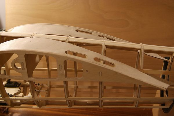

A vu de la photo on dirait qu'elle sont en appuie, donc si tu colle juste une bande de CTP de chaque coté a l'intérieur de l'aile c'est bon . Sur la trappe tu mets une languette qui passe sous le coffrage devant et derrière c'est un petit taquet fixé sur l'aile qui pivote pour verrouiller le tout [humm] .

On se pose un tas de question pour plus tard... et puis avec ta réponse , je me suis dis qu'il ne faut pas attendre que ça vienne tout seul [humm]
Je viens de m'y mettre en rentrant du boulot et ça donne ça ...enfin je crois ? Cool Cool En fait je garde la découpe précieusement car elle garde les dessins du bois...(hachures en biais,qui représente aussi le coffrage) je colle en dessous une plaque qui la retiens et l'empêche de sortir.
C'est ça que tu pensais ? ou si t'as une meilleure solution, je suis preneur.
En tous les cas.. Merci

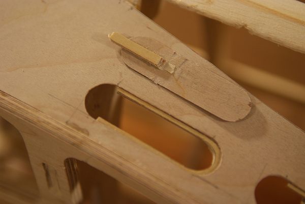

Voilà ce que ça donne, après découpage des quatres ouvertures
Au préalable ,il a fallu coller les supports par en dessous..
Et ensuite placer la languette de retenue
l'ensemble une fois fermé, reste très discret...ça ne se verra même pas Sad

Tom m'a proposé un taquet,dans les messages précédents, pour ce qui est de la réalisation, je pensais à une corde à piano très fine faisant une boucle à l'extérieur qui serait prise entre deux fins morceaux de bois.
En dessous, à l'intérieur,cette corde à piano formerait une boucle sous tension qui viendrait verrouiller la trappe de visite.
C'est pas encore clair dans ma tête, si d'autres ont des idées allez-y !! [humm] [humm]

Une CAP de 1mm qui dépasse des 2 côtés de la trappe, bien fixée au centre de la trappe, un pliage au centre en Z pour donner de la surface de maintient et il suffit d'enfiller la trappe d'un côté, plus loin, et de reculer la trappe pour faire prendre l'autre côté de la CAP, par contre l'assise de glisssière il aurait fallut faire une petite ouverture ou un trou de l'autre côté pour que la CAP s'enfile

Merci Vincent, c'est un système que j'utilise sur un petit planeur le "Lisa" et qui ne m'a jamais fait faux bon, un cap devant , un cap derrière qui coince la verrière par pression. J'étais complètement axé sur le taquet et la façon de le relier à la cap en dessous [argh] .
Je vais revoir le système et le taquet sera là pour la figuration... Sad mais l'essentiel c'est de ne rien perdre en vol, et que l'ensemble tienne bien. Very Happy Very Happy

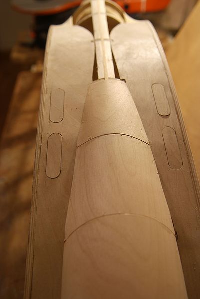

Après cette longue absence, la colle est ressortie de son tube et les aiguilles se sont mises à frétiller... le nouvel atelier peut maintenant me permettre de construire et de mettre en croix un planeur de 8m... J' y ai rêvé et il me reste 30jours de travail avant de passer à la retraite Very Happy Very Happy
j'ai suivi donc le conseil de vincent , c'est rapide et efficace avec de la corde à piano de 8/10 c'est suffisant
les quatres en série, et mise en place pile- poile juste dans le prolongement du coffrage existant ,en les mettant à la bonne place j'arrive à être dans le prolongement des nervures du bois
Vue de l'intérieur..

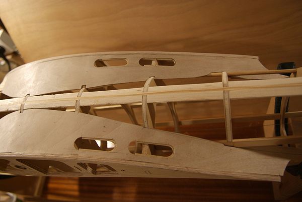

Le coffrage du fuselage avance doucement avec les moyens du bord qui ne sont pas forcément les bons...:aiguilles en haut et pinces à linge en bas..
Il reste des trous dans le coffrage qui sont bien visibles et qui heureusement disparaissent avec du papier de verre..
