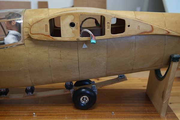

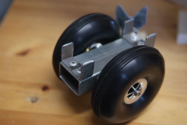

Dernière petite touche au Pétrel, pour se rapprocher de l'original au décollage ( pour ceux qui ont visualisé mon chariot en polystyrène, c'est de l'époque des gaulois!!)
j'ai construit un petit chariot sur lequel vient se poser le patin d'atterrissage.
Ma question est la suivante, à quel endroit dois-je positionner l'axe du chariot ?
Certains ont l'expérience de ce système de décollage.
Si je le positionne en avant du centre de gravité, le modèle à l'arrêt va lever du nez, et la queue touche le sol.
Si je le place en arrière du centre de gravité, c'est l'inverse, il a le nez au sol (avec le patin qui sers d'appui)et la queue en l'air.
Enfin, la dernière solution, si je le mets pile poil au CG( petit triangle sur le dessous de l'emplanture) ,il va être en équilibre, là dessus un aide vient tenir le bout d'aile pour le départ...
Cette dernière solution me tente pas, car il y a un équilibre longitudinal et transversal simultanément [humm] [humm]
Merci pour vos réponses Very Happy

MessagePosté le: 12/05/2016 11:06    Sujet du message: Répondre en citant
Je le mettrais devant le CG...Place le comme sur le vrai, ...De toute façon, avec la traction du remorqueur, tout se mettra en ligne et déjaugera rapidement... Wink
Système larguable par commande ou par gravité?
MessagePosté le: 12/05/2016 11:25    Sujet du message: Répondre en citant
Sur mon MG12a l'axe du BO est à 40mm en avant du CG
LEROY
Inscrit le: 21 Juil 2011
Localisation: Maurepas 78
Âge: 74 Lion
MessagePosté le: 12/05/2016 13:26    Sujet du message: Répondre en citant
Merci Marc, je pensais à la même chose, par devant, la queue touche au sol et le maintien du bout de l'aile est plus facile.. C'est toujours rassurant de partager nos points de vue... Very Happy
Le larguage se fera par gravité...le chariot est lourd et c'est tant mieux.
C'est prêt pour le week-end remorquage... [good]
Merci Vincent, du coup, je vais y mettre 3 ou 4 cm aussi, et c'est parti mon kiki [vol]
Michel.L
MessagePosté le: 12/05/2016 15:31    Sujet du message: Répondre en citant
En principe, pour qu'il roule quand le planeur est tiré, on place sur le boggey un ergot vertical qui rentre dans un trou dans le patin... [humm]
