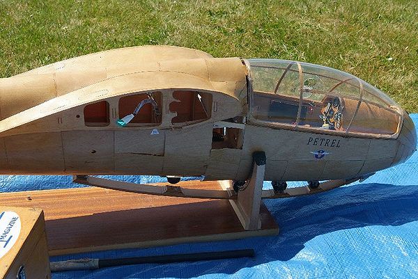

Non, elle n'a rien, juste un décollage de la structure, j'ai de la chance... car c'est un gros morceaux [oouf]
Il me faut décoffrer pas mal pour reprendre sur les longerons et renforcer tout ça...
La clé ayant été mise en place avec légèreté... elle a servi de fusible et les ailes sont intactes, ainsi que tout l'arrière du fuselage...
La fracture s'est faite à l'endroit le plus fragile, à la jonction cabine et BA à l'emplanture des ailes, dans mon prochain modèle ,je renforcerai cette zone

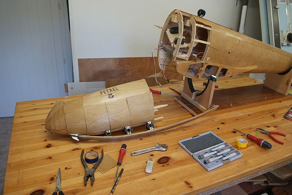

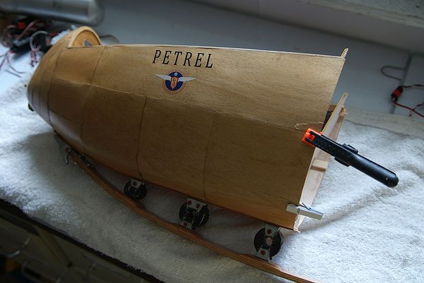

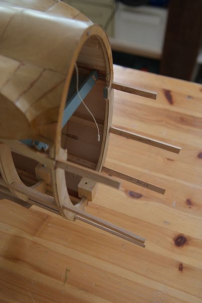

Bon pour te réconforter, je te montre ou ça en est ?
Sur le terrain ça faisait un morceau qui tenait par le patin, et sitôt l'attache retirée, j'ai eu droit à mes deux morceaux...
Le désastre !!! Crying or Very sad Crying or Very sad Crying or Very sad

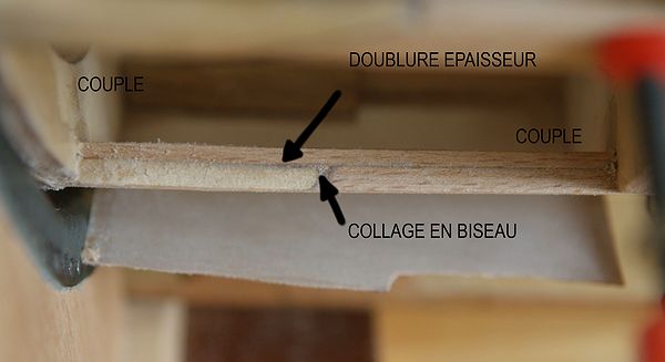

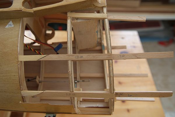

Après une bonne nuit et une journée de réflexion [humm] [humm] , le principe est de laisser les deux faces bien nettes, et d'agrandir sur les couples le passage des lisses. pour les doubler de l'intérieur.
Le doublement se fait en baguette de hêtre de 9mm x 4mm et se colle à l'intérieur dans le prolongement de l'existant.. collage à l' araldite d'abord sur le fuselage.Seule la baguette du haut qui n'est pas parallèle sera collée une fois le nez du fuselage en place (sinon, ça ne s'enfile pas...)
Pour le renforcement de la quille, les dimensions sont plus grandes avec deux lisses de part et d'autre de la quille qui est prise en sandwich.
Pour la matière.... c'est du chêne
Quand tout cela sera collé , le reste c'est moins important... [oouf] [oouf]

Merci pour ta réponse, elle est franche, et c'est un peu de notre faute, moi, j'ai la facheuse habiture de sortir mes volets trop tard [argh] , et comme la compensation à la profondeur n'est pas au point Embarassed Embarassed , il relève du nez, se prend le vent de travers et touche du saumon le sol ...pirouette et cacahouette... [fiufiu]
Pour ce qui est de la réparation mes premiers collages se font pièce par pièce après ajustage de chacunes d'elles
Les lisses cassées sont taillées en biseau (pas facile à faire dans le vide !!!) et sont prolongées jusqu'au couple suivant. Ensuite elles sont doublées vers l'intérieur en hêtre et collées à l'araldite...
