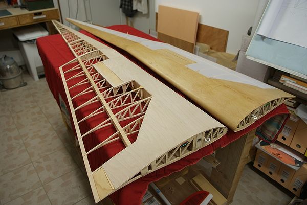

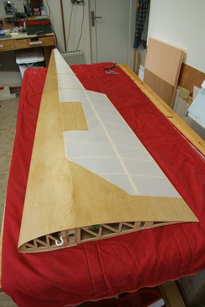

Je continue sur ma lancée et après avoir teinté et passé du fond dur, sur le placage en chêne clair, je n'ai pas résisté à l'entoilage au diacov. Very Happy Very Happy

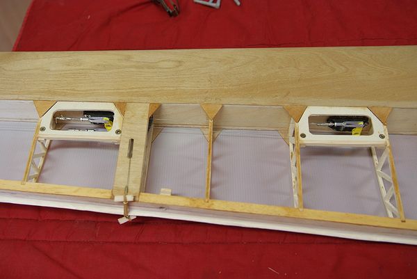

Petite vérification des aérofreins.. [humm] qui me semblent bien petits en surface par rapport au modèle...

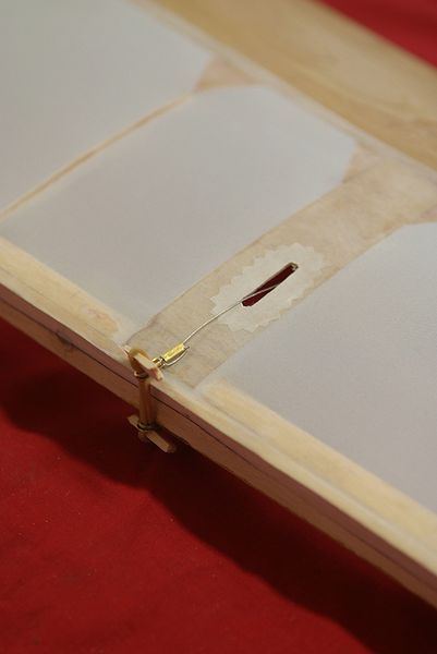

Petite précaution pour ne pas perdre le câble de commande des ailerons au moment de l'opération entoilage
Vu par l'intrados , tout cela deviendra inaccessible, et donc une dernière vérification des commandes avec les réglages et débattements est indispensable. Il me faut la seconde aile avec... le même avancement,d'ici la fin de la semaine.

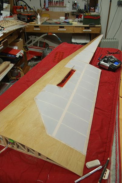

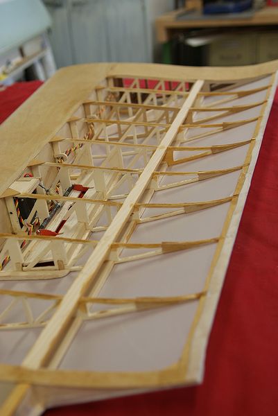

Je vais sans doute avoir de grosses difficultés à entoiler l'intrados
et peut-être qu'avec de l'enduit nitrocellulosique sur les nervures ,ça devrait m'aider... [humm] [humm]
MessagePosté le: 20/01/2015 20:42    Sujet du message: Répondre en citant
Tu t'inquiètes à cause du creux des nervures? ne t'en fais vraiment pas, le collage est très puissant, donc aucun risque de décollement, il faut juste veiller à ne pas approcher le fer sur les nervures lorsque tu tends. Lors du collage des nervures, on passe un chiffon pour bien appuyer jusque refroidissement.
J'ai l'impression que tu as déjà tendu l'extrados? même si l'aile est rigide, en principe on tend seulement à la fin, lorsque l'extra et l'intra sont terminés

MessagePosté le: 20/01/2015 22:17    Sujet du message: Répondre en citant
Merci encore une fois sur les bons "trucs" qui marchent...
Je n'ai pas passé le fer sur le diacov pour le tendre..(il a été tendu manuellement sans trop d'effort..) je risquerais de vriller l'aile et ça deviendrait irrattrapable.. Je le ferais progressivement de chaque côté...3 nervures d'un côté, 3 nervures de l'autre de l'emplanture vers l'extrémité.
Quand j'aurais terminé, je regarderais l'aile par l'extrémité en croisant les doigts.. Confused Confused
MessagePosté le: 20/01/2015 22:36    Sujet du message: Répondre en citant
Tu trimeras et ça volera ! ne t'angoisse pas trop. Que rien ne soit accessible te posera peut -être ou pas un problème à un moment ou un autre.. ! Pourle diacov, pas de tension définitive avant que tout ne soit entoilé, ça tend fort...Le décapeur thermique manipulé avec prudence après collage sérieux des bords est une bonne option pour une tension régulière sans toucher les nervures. ( faire un essai sur une structure pour bien sentir ce qui se passe)

Zut... [argh] j'ai passé un coup de fer sur les chapeaux de nervure avant de tendre le diacov par la chauffe.... Evidemment, dans ce cas la "chauffe" se fait par petits bouts..de surface. Et la tension se fait localement par petites surfaces... [humm] [humm] De plus je ferais cette chauffe progressivement... j'aurais peut-être plus de chance que ça ne vrille pas ??? Very Happy Very Happy
LEROY
Inscrit le: 21 Juil 2011
Localisation: Maurepas 78
Âge: 72 Lion
MessagePosté le: 20/01/2015 23:12    Sujet du message: Répondre en citant
Merci Aurélien , mais je voudrais me rapprocher le plus possible à l'original ,tout en bois.....Les ailerons sont une oeuvre d'art !!! c'est sans doute ce qui m'a posé le plus de problème... et les couper pour transformer ça en aéf.. [argh] [argh] Tu détruis tout !!!
Le pourrais prendre la formule à Marc, pour l'autre aile... [humm]
1) pointer tout autour
2) collage continu sur le périmètre
3) procéder à la tension totale ...(attention au vrillage ..c'est ma hantise)
au chalumeau MDR MDR
4) faire le collage des chapeaux de nervures .
Cette méthode doit être plus radicale en terme de tension, l'aile est sans doute + rigide et le collage des nervures ensuite consolide cette tension.
Je suis tenté de faire cela pour l'autre aile... y'aura une molle MDR
et y'aura une rigide [vol]
Cela marche ausi , mais c'est un peu plus difficile , car des plis "parasites" peuvent apparaitre entre deux nervures. Il faut chauffer avec precaution et patience pour les faire disparaitre. Confused En general , sur l'extrados , cela ne pose pas de probleme. Wink Vu la rigidité de l'aile ; il n'y a rien a craindre pour la deformation. Wink

Non ce que je voulais dire, c'est que une fois que les creux des nervures sont collées en appliquant le fer + chiffon pour ben appuyer, lors de la tension je ne touche plus les nervures et pourtours au fer, je passe simplement le fer entre les nervures.
MessagePosté le: 21/01/2015 09:33    Sujet du message: Répondre en citant
Pour les AF à palettes, attends le vol pour vérifier , tu seras surpris peut-être ! Sur mon L aister, ils mesurent 20x4 cm et ils sont efficaces braqués à 75% ! Pour les 4,76 m d'envergure et 11kg. Wink On le voit bien sur la video de Kiki à la Banne d' Ordanche.
Pour la tension de ton entoilage, si le décapeur t'effraie, utilise uniquement ton fer en suivant la procédure donnée, à savoir passer le fer entre les nervures seulement dans un premier temps. En alternant la tension progressive à l' intrados et à l'extrados. Ne pas chercher à tout tendre à bloc d'un coup. Avec certains entoilages ( solartex par ex) je retends parfois deux ou trois jours après...On a parfois des difficultés à l'intrados avec des profils très creux et des grandes cordes , là, on a parfois intérêt à fixer l'entoilage d'abord sur les chapeaux de nervures voire même à renforcer la fixation avec une colle déposée préalablement sinon on n'obtient pas le creux..Compliqué, hein, c'est ça qui est marrant... Laughing

C'est rassurant de connaitre le poids de vos planeurs, d'après la masse des éléments du Pétrel, je devrais arriver aux alentours de 7Kg, 7,5Kg...
Et donc, l'efficacité les aérofreins devrait être là. C'est un besoin indispensable pour le vol de pente...
J'attends la livraison de l'enduit nitrocellulosique, pour enduire les nervures avant la pose du Diacov.. [fiufiu]
Marc, tu as utilisé quoi comme colle sur les nervures avant de poser ton entoilage ?
MessagePosté le: 21/01/2015 14:03    Sujet du message: Répondre en citant
J'avais mélangé de l'enduit cellulosique avec de la colle cellulosique (50/50) mais c'était pour poser un tissu non thermocollant ( astuce d' Olli pour le ceconite Superflite) Pour le diacov, ça ne me paraît pas utile.. [humm]
MessagePosté le: 21/01/2015 16:46    Sujet du message: Répondre en citant
Avec le Diacov le bois peut rester brut, au contraire même, quand il y a un produit, vernis par exemple, le collage est plus embêtant à faire, bulles qui se forment, car l'air ne s'échappe pas dans les pores du bois

Voilà beaucoup d'idées..J'hésite Confused
Pour faire avancer le shmilll blik.. je vais faire deux collages de Diacov
sur un échantillon
1) un sur le bois tel quel
2) mettre de l'enduit nitrocellulosique sur le deuxième échantillon
Une fois bien sec , je tire dessus et je regarde celui qui tient le mieux.. Very Happy
Je vous tiens au courant de mes essais... et merci à vous tous [good]
MessagePosté le: 21/01/2015 20:19    Sujet du message: Répondre en citant
Ce qu'il faut surtout, c'est chauffer très fort (fer de modélisme à fond) le Diacov doit changer d'aspect, devenir satiné/brillant par la colle qui fusionne dans la trame.

Sur mon fer à repasser , j'ai poussé la chauffe jusqu'à "coton"... c'est le plus chaud, et effectivement le dessus du diacov devient lisse.
MessagePosté le: 22/01/2015 00:08    Sujet du message: Répondre en citant
Le support du diacov est tellement fusionnel que tu mettes ou pas de l'enduit...si la chauffe est bonne, le résultat est là...Pour le protéger des salissures tu peux passer un vernis mais plutôt satiné que brillant...

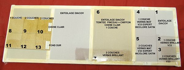

D'après les quelques photos noir et blanc du Pétrel en bois vernis, il semblerait que ce soit du "vernis brillant" mais j'avoue que mes essais ne sont pas concluant.. les traces de pinceaux en vernis brillant sont difficiles à faire disparaitre, à moins de prendre un pistolet à peinture. Alors que le "vernis satiné" est beaucoup plus facile à étendre et l'aspect est très beau aussi... le Clifton va pétiller !!! [baaave]
Une petite photo de mes essais.. je ne sais pas comment cela va rendre en couleur [humm]
Au moment de la teinte des ailes , une seule couche de chêne clair m'a convaincu que c'était "la solution"... Le bois ??? c'est superbe !! Very Happy Very Happy
La différence avec le bois brut ...
MessagePosté le: 22/01/2015 14:41    Sujet du message: Répondre en citant
Je trouve aussi que le verni satiné est plus beau mais c'est subjectif, question de goût Very Happy
Pour le Diacov au fil du temps il va changer de couleur , sur mon Rhonsperber il a drôlement jauni , c'est plutôt joli je trouve Very Happy

Justement, comment trouves-tu la teinte du chêne clair sur le diacov ? je le trouve très jaune.... Du coup , j'hésite à le laisser blanc comme d'origine, et le laisser prendre des couleurs.. Ou faire une tentative en mélangeant la teinte avec de l'eau pour l'avoir + clair... sur l'échantillon il est bien coloré... On se rend pas bien compte sur une petite surface... mais en 2400mm... c'est grand !!! et je ne risque pas de le voir au dessus d'un champ de blé avec cette couleur !!!
MessagePosté le: 22/01/2015 18:48    Sujet du message: Répondre en citant
J'aime aussi la teinte du Diacov chêne clair mais cela ne sera peut être pas assez contrasté avec ton coffrage affaire de goût [humm]
Pour ce qui est du champ de blé un planeur de cet taille avant de ne plus le voir il faut faire un sacré trou , je suppose que tu le feras voler quand les conditions en pente seront bonnes un petit 20 km/h de vent suffit largement pour ce genre de planeurs Wink
