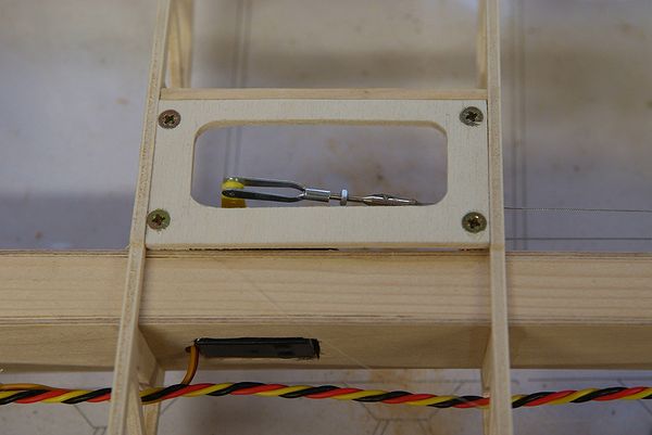

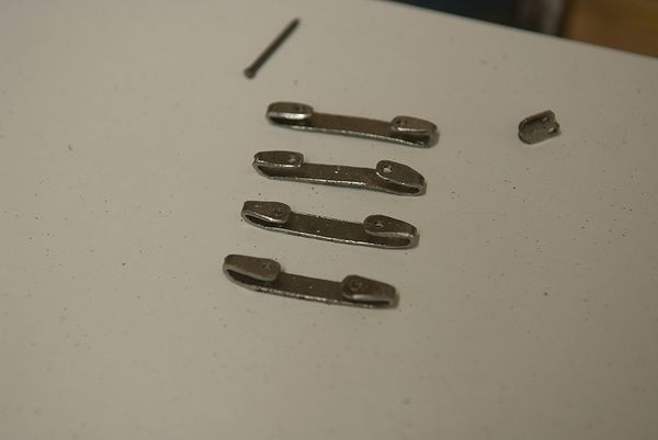

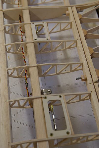

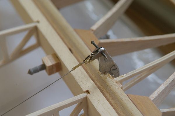

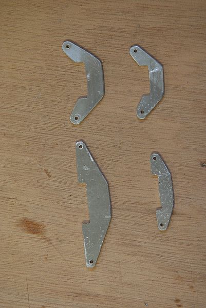

Un dernier regard sur ma construction...et je m'aperçois que les chappes vissées sur les guignols d'ailerons sont vraiment "moches" Sad Sad voir fin de la page 12... Autant se rapprocher du réel c'est à dire fabriquer une manille et son cosse coeur... [humm]

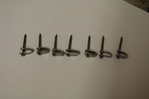

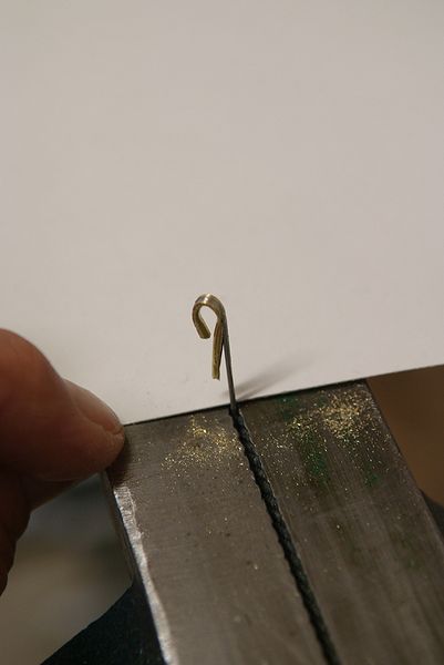

Et bien sûr deux guignols par ailerons... ça fait huit manilles à fabriquer Crying or Very sad Crying or Very sad et huit cosse coeur...!!
On prépare cela dans de la tole de 1mm, perçage de 1,6mm
Ensuite on coupe , on ajuste et on y passe un clou de 1,6mm en attendant de recevoir les vis et écrous..

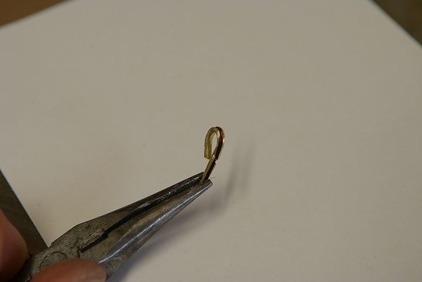

Pour la fabrication du cosse coeur, on enfile une CAP dans un tube laiton de 2mm, on forme l'ensemble autour d'un axe calibré de 2-3mm.
Il faut ensuite meuler la partie extérieur jusqu'à voir la corde à piano.
Ensuite , on dégage la corde à piano vers le haut (sur la photo) et on obtient une gorge profonde.... pour y faire passer le câble en acier gainé nylon....
Le tout me permet de faire un montage très proche du réel.. Very Happy Very Happy
C'est tout de même +joli !!!!

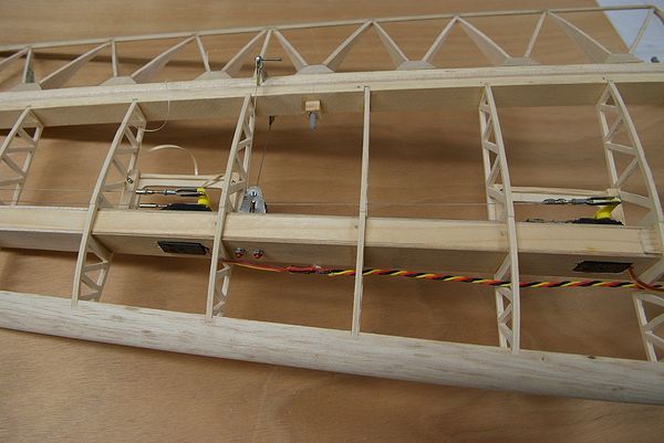

Du coup, je renvois le réglage de la tension du câble vers le servo... qui se trouve dans l'épaisseur de l'aile [humm] [humm] Je dois donc rendre ce réglage accessible dans créant des trappes d'accès le plus discret possible.. à l'intrado des ailes
Reste le câblage des servos après essai des débattements

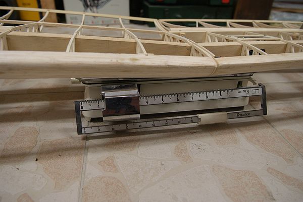

Merci Lolo, je vois le bout du tunnel, et chaque nouvelle opération deviens de plus en plus "jouissante" [bave] [bave] . Je viens de terminer le câblage pour regrouper les deux servos d'aileron et les aérofreins sur la fiche commune à l'emplanture, et simultanément régler les débattements avec la radio...une modeste MX16, mais qui me donne entière satisfaction. Very Happy Les câbles passent sur une partie de l'aile dans le bord d'attaque, et cette zone sera inaccessible par la suite... donc multiples vérifications !!

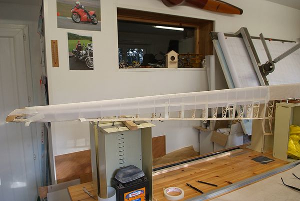

L'aile dans cette configuration pèse 1385g
L'aileron seul 115g (pour 1,50m de longueur...)

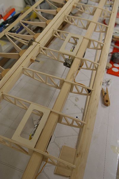

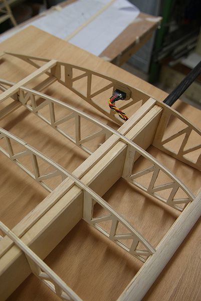

Lorsque j'ai changé le câblage ,j'ai constaté que les guignols d'ailerons que j'avais installé n'étaient pas conforme au vrai.. (bien droits et perpendiculaires à l'extrados de l'aileron) Du coup , je les ais changé..
Bon ,voilà qu'aux branchements électrique de la seconde aile, rien ne marche... Il me faut,retirer les gaines thermorétractable Crying or Very sad ,tout déssouder et voir quel est le servo en cause.. Crying or Very sad à l'occasion un bon coup de scalpel sur le bout du doigt [argh] [argh] pour arranger le tout.
J'ai lu dans le forum que l'utilisation des GWS MICRO MG avait satisfait les lecteurs de rétroplane..J'en ai donc commandé 4 , mais l'un d'eux vient de me lâcher... Il me reste plus qu'à le renvoyer pour un remplacement en espérant que ça va marcher... Confused Confused
Bon ,pour info... fil coupé ça passe pas. Sad Sad .. si vous devez faire des soudures , ne faite pas comme moi ; ne coupez pas le fil du servo !! [non] [non]
fabriquez vous une rallonge de 1,20m... (2 x 3 fils..---> 6 soudures)
et assurez vous que les fiches mâle-femelle sont bien verrouillées..
Il me restera à tout "rebrancher" avant d'entammer le coffrage en 8/10

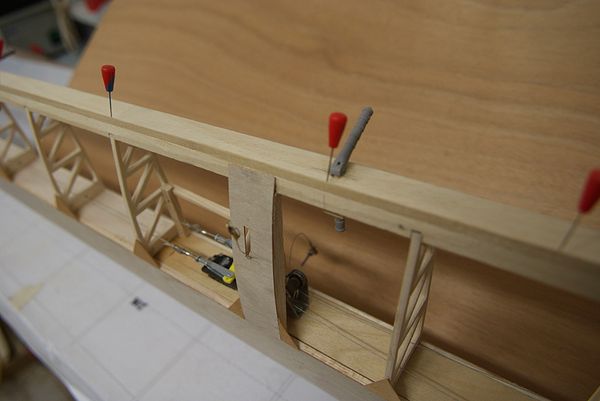

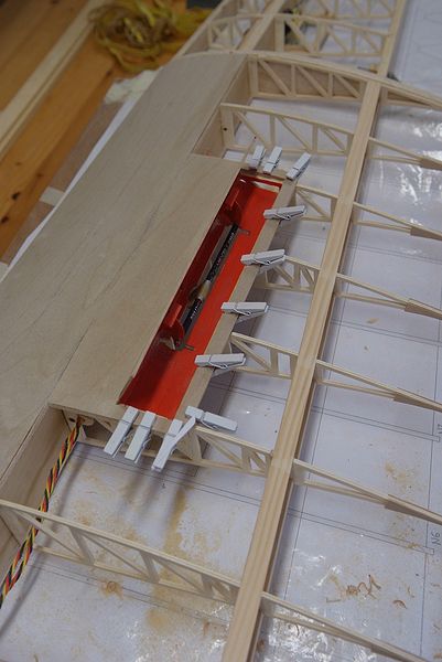

Des platines de protection sont installées et me permettront d'intervenir sur les réglages de câble
Après réglage et vérification ,on rajoute de la colle au pistolet qui rigidifie la prise multiple et protège d'éventuels faux contacts.Des goussets en balsa sont rajoutés sur le longeron ,entre chaque nervure pour servir de support au collage du revêtement en ctp 0,8mm .J'ai trouvé ça un peu long... [humm] [humm] je les ai compté.. il y en a 108 !! Shocked Shocked
Ces goussets font le tour du puits d'aérofrein..Ils vont permettre de coller le placage.

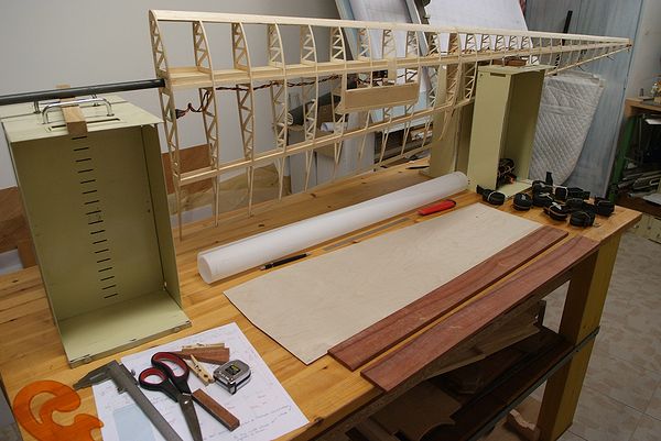

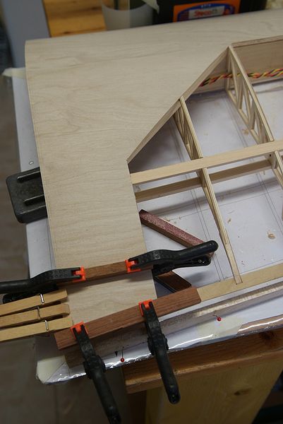

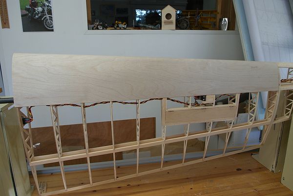

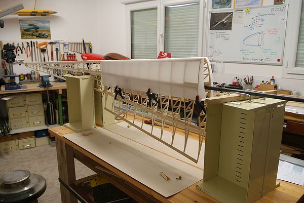

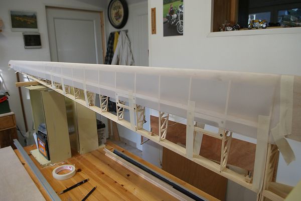

Le chantier se transforme pour la mise en place du premier coffrage. Etant donné la rareté du placage il faut en prendre soin et ne pas se louper au collage. J'ai donc utilisé du calque "plastique" pour me servir de gabarit et découper la surface exacte.

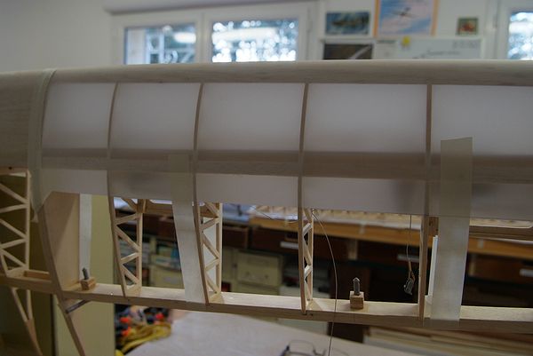

Je laisse volontairement le calque dépasser de chaque côté pour être sûr du pointage... ici l'intrados

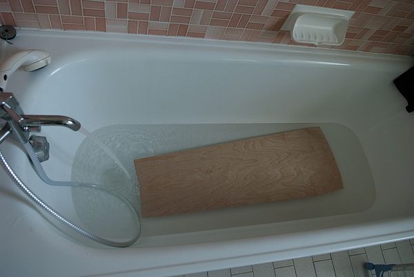

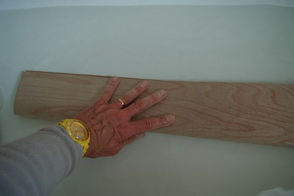

Une fois le placage découpé suivant les repères notés sur le calque, il me reste à préparer le serrage et sa mise en place lorsque le bain chaud aura été fait.. Very Happy Very Happy
La phase suivante, trempage dans l'eau très chaude durant 15mn... comme la casserole est trop petite... Confused c'est le coup de la baignoire..

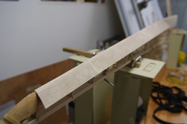

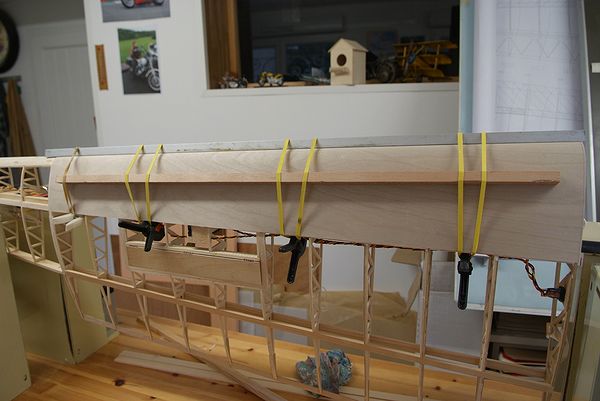

Ensuite je façonne le placage à l'endroit du bord d'attaque en prenant le maximum de précaution.. La longueur de la baignoire n'est pas assez grande pour le prochain morceaux... [humm] [humm]

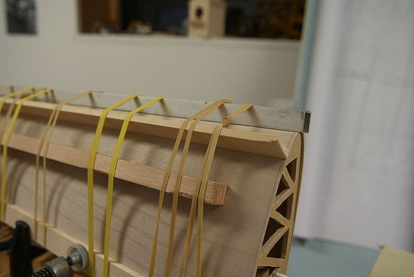

Etape suivante , l'application pour séchage avec les moyens du bord..
Sangles, équerre pour une bonne application sur le BA et du chauffage dans l'atelier !!!
Sur le bord d'attaque à l'emplanture, la courbure n'est pas trop prononcée, mais à l'autre extrémité c'est très petit..

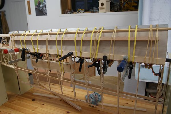

Ensuite ,ce sont les grandes manoeuvres.. [humm] J'ai un peu galéré pour étaler la colle..,il y a les dessus et dessous des nervures, le B.A, les bords extrados et intrados au niveau du longeron... donc si vous êtes deux c'est pas de trop...J'ai pris de la colle blanche à prise "progressive" et ça marche.. Very Happy Very Happy ensuite ,mise en place des élastiques, ensuite il faut "glisser" les barres de pression sur le placage , les élastiques se tendent de plus en plus .
Un conseil, bien préparer à l'avance tout ce dont vous aurez besoin !!! et retirer du plan de travail tout ce qui n'est pas utile... une blouse blanche pour vous essuyer les mains rapidement, une éponge humide et un récipient d'eau pour nettoyer très vite ,la tâche ce colle blanche qui est tombée sur le placage.. [argh] [argh]
A l'emplanture, j'ai laissé 2 ou 3mm pour faire une finition pile-poile
Il ne faut pas oublier des tasseaux placés sur les bords extérieurs qui assurent un collage bien rectiligne tout au long du placage..un ou deux serre-joints ne sont pas de trop...

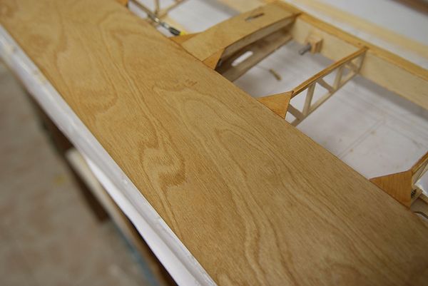

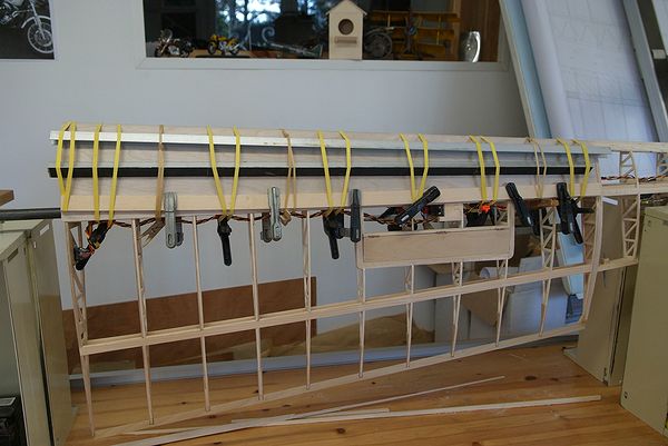

Bon.. , ça c'était le 31 Décembre et la surprise du lendemain pour la nouvelle année c'est un beau revêtement en ctp bouleau !! [baaave]

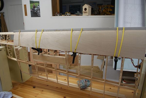

Ensuite c'est le tour de l'extrémité d'aile... beaucoup plus long...et en reprenant la même méthode du calque...
Et le recouvrement en calque plastique ?? c'est possible ?
Tout compte fait, je termine le placage extrado de la première partie... avec un ajustage sur les aérofreins... [argh]
Coffrage à l'emplanture...

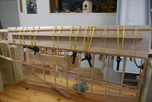

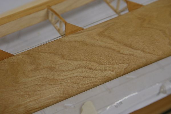

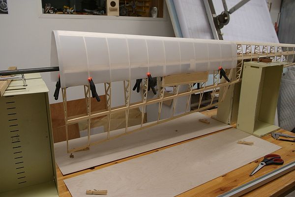

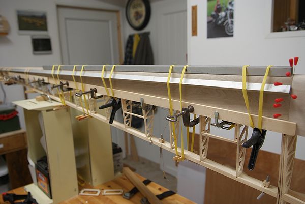

Lorsque la période de séchage est faite, la forme que prend la feuille de CTP facilite grandement l'étape de collage... c'est important surtout sur le bord d'attaque

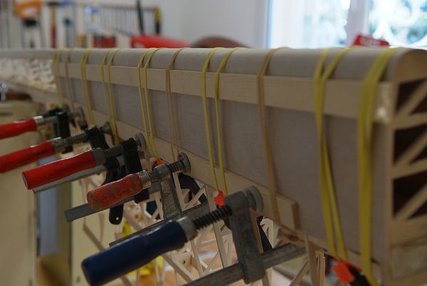

Ensuite collage, le chrono est en route...1,50m à enduire de colle blanche c'est pas de tout repos... Ensuite, mise en place du coffrage et fixation avec les moyens du bord... je connais pas la méthode idéale, mais celle-ci à l'air de marcher... L'essentiel est de conserver le maximum de surface en appuis
Sur l'extrémité, il n'y a plus beaucoup de place.. et ça s'organise comme on peut...

Shocked 1,5 m de coffrage d'un seul tenant c'est énorme Shocked . Un panneau classique fait 1,25 par 2,5 me semble t'il. Donc dans ton cas le panneau fait plus de 4,5 m de long.
Moi je trouve que c'est plus facile de le faire sur 3 à 4 nervures à la fois. C'est un peu plus long à faire mais aussi plus facile pour coller.
Sinon chapeau pour avoir osé ce collage et surtout de l'avoir réussi [clap]

Oui, Tom, j'ai hésité à faire le placage par groupe de trois nervures, j'aurais mieux maitrisé et j'aurais été moins crispé..mais comme je trouve que d'un seul tenant , c'est vraiment beau ... (en + un pétrel !! comme dirait "clifton" ). Pour l'aile droite, je prendrais + de photo pour voir la méthode et rassurer ceux qui n'osent pas se lancer dans cette version...En tous les cas, le calque me permet une précision au mm !!!.
Merci Jean-François pour le conseil, je vais placer des équerres au bord de fuite côté fuselage.J'ai tout de même du 6mm en ctp avia à l'emplanture , et sur la partie arrière des nervures, deux longerons très dimensionnés... mais bon , je vais tout de même en rajouter.
J'ai hâte de passer les trois couches de teinte en chêne clair, et le vernis par dessus tout ça Very Happy Very Happy

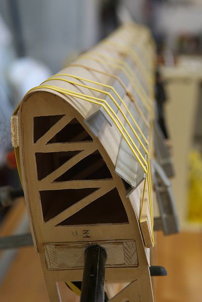

Bon, je reprend dans l'ordre chronologique le coffrage en CTP 0,6mm en un seul morceau:
1) Le plus important: bien s'assurer de l'alignement du poncage du bord d'attaque avec une règle métallique et faire en sorte qu'on ne voit pas le jour même de 1mm (j'ai toléré 0.5mm à certains endroits, en espérant que la colle comblera ce vide)Donc, je pointe les deux extrémités du réglet sur le dessus de la nervure d'emplanture et le dessus de la nervure d'extrémité... je descend doucement ce réglet en contournant le profil, et j'observe s'il y a un jour suite à un ponçage non linéaire.. C'est là qu'on découvre les irrégularités.. [argh] Reponçage, voir rajout d'une feuille de 1 ou 2mm de balsa, et reponcage.
Cette opération garantie un bon collage sur le bord d'attaque , cette partie est sensée de "toucher" un obstacle lors d'un atterrissage scabreux.
D'ailleurs, c'est pour cette raison que j'ai choisi un bord d'attaque "plein".
2)Pour avoir la cote exacte du CTP, j'ai utilisé du calque "plastique" indéformable, sur lequel j'ai tracé au crayon par points,les limites exactes
des surfaces à coffrer. Ensuite ,une fois le calque retiré, j'ai tracé au crayon des traits 'et courbes (en extrémités) qui joignaient les points tracés au crayon.
3) Poser ce calque sur la surface de CTP, et en profiter pour le placer ,là ou les nervures du bois sont les plus belles..Je prends ensuite ma plus grosse aiguille !! (pour une fois !!) et je fais des petits trous à travers le calque sur le CTP en suivant la forme de découpe.
4) Je trace au crayon fin sur le CTP des traits qui rejoignent les trous.
d'aiguille
5) Ensuite, découpe du CTP au cutter ...
6) Petit bain à l'eau chaude dans la baignoire MDR ...(voir photos précédentes)

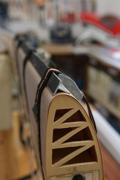

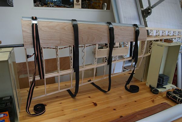

7) Séchage naturel, pour la mise en forme du CTP à l'aide de sangles.
Le profil métallique en U est l'idéal, pour le bord d'attaque ensuite Zzz Zzz
Le lendemain, c'est le grand jour..
Cool Comme les secondes sont comptées, il faut bien préparer le chantier..
a) bien tourner autour pour avoir accès à l'intrado et à l'extrado, l'idéal est une table roulante.( la mienne fait 1,60m x 0,80m) et pèse 60kg.
b) Elastiques en nombres et en différentes longueurs
c) Pinces à linges ou autres
d) Colle blanche sader à collage progressif..non pas sous forme de pot pour étaler au pinceau , mais avec un embout pointu qui va permettre de faire couler un mince filet de colle tout le long de l'aile aux différents endroits, ensuite , avec le doigt on étale sur toute la surface... et ???
Que fait -on du doigt plein de colle ? on l'essuit sur une magnifique blouse blanche en coton (elle est ancienne !! et elle a servi !!). Cette colle est un ennemi pour notre revêtement !!! si une goutte tombe là-dessus.!!
A rajouter donc ,un chiffon très propre et de l'eau claire pour faire la chasse aux tâches.

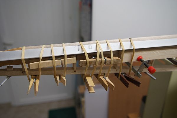

9) On positionne le CTP sur le bord d'attaque et on pose trois ou quatres élastiques qui sont mis en place et verrouillés par des pinces. A ce stade on peut ajuster le CTP de quelques mm sur le côté pour la jonction avec le coffrage existant.Ensuite on glisse par le côté qui vous convient le mieux, un profilé alu ou acier sur le bord d'attaque qui vient appuyer sur le coffrage
10) Même scénario que précédemment ,on glisse un tasseau qui va permettre de mettre la tension sur les élastiques , la mise en place se fait centimètre par centimètre en déplaçant les élastiques par accoups.Bien sûr, cette opération se fait également de l'autre côté vers l'intrado...
11) On profite de l'espace créé par le tasseau pour glisser les baguettes dans leur côté le plus petit et leur faire faire un quart de tour , ce qui permet d'augmenter la tension des élastiques et d' appuyer sur le coffrage
12) A ce stade c'est la mise en place de tous les élastiques que vous avez chez vous
13) A ce stade on positionne les baguettes de serrage sur le longeron et on utilise les serre-joints sur extrado-intrado (attention à la colle qui déborde..!!)
14) Vous pouvez souffler et allez boire une bière, c'est fini Laughing Laughing

Bon,il y a un certain empressement d'avancer et je n'ai pas résisté à utiliser le pinceau pour teindre le bois..Une aile est terminée, et j'avoue que c'est surprenant.. on voit mieux les nervures du bois [baaave]
Encore une autre... je ne passe qu'une seule couche de teinte et j'ai passé ensuite une couche de fond dur.. Very Happy Very Happy
J'ai préparé une plaquette avec entoilage au diacov pour vérifier la tenue des vernis, la teinte que cela génère.. Une question reste : le diacov teint-il bien sur du bois revêtu de fond dur ??... Mon échantillon est trop petit pour vérifier et je dois en faire un plus grand..
Localisation: Lanzarote
MessagePosté le: 15/01/2015 07:07    Sujet du message: Répondre en citant
Oui aucun souci de tenu du Diacov sur fond dur, vernis.... sauf si c'était la pellicule de vernis qui se détache du bois
LEROY
Inscrit le: 21 Juil 2011
Localisation: Maurepas 78
Âge: 72 Lion
MessagePosté le: 15/01/2015 09:30    Sujet du message: Répondre en citant
Merci Vincent, je gagne un peu de temps, et pour éviter la catastrophe, je vais commencer l'entoilage sur la dérive et le stabilisateur, ensuite vernis automobile au pistolet à peinture...ou un autre vernis que je cherche.... Je découvre la beauté du bois !! c'est vraiment super Very Happy Very Happy
MessagePosté le: 15/01/2015 12:00    Sujet du message: Répondre en citant
Oui le fond dur rehausse le veinage du bois. Tu as passé un coup de laine d'acier pour égrainer avant de passer la teinte? U petit coup aussi avant le vernis ! Un coffrage d'un seul tenant, fallait oser...Bon c'est plus joli par panneaux avec entures ! ( affaire de goût personnel donc pas une critique) ! Wink Ce sera pour le prochain! Il va être beau ce Pétrel tout bois verni ! [clap]
PS : j'utiliserais plutôt un vernis polyurhéthane pour le bois qu'un vernis automobile sur la teinte

Sacré performance d'avoir coffré ton aile avec des panneaux aussi grands ,même si esthétiquement je préfère des panneaux d'une trentaine de centimètres Very Happy

je voudrais savoir combien de temps on dispose avec votre technique de coffrage avant que la colle ne prenne ?
Le coffrage que j'ai à faire sur les 4 ailes font 90 cm de long et je construis avec une seule main ( j'ai perdu l'usage de mon bras droit) alors il me faut pas mal de temps pour faire les choses.
Sur mon précédent BUCKER 133 en 2,45m j'ai effectué le coffrage en deux fois sur chaque aile
Avec deux plis de 0,4 mm sur l'extrados, régle, plomb et baguette, après la prise de la colle j'affleure le CP et je passe a l'intrados. Avec 4 ailes cela me prend pas mal de temps et si le résultat est probant sur un avion avec un entoilage pour cacher tout cela, j'aimerais mieux faire.
merci pour vos réponses

Merci Vincent
En fait ,j'ai l'intension le placer(coller) le diacov sur le bois revêtu de fond dur, par le principe que tout le monde connait (par points ,ensuite les bordures ,ensuite les nervures et ensuite la tension en chauffant le diacov)et de passer un vernis polyuréthane sur l'ensemble "revêtement bois et revêtement diacov" au pistolet... Je n'ai pas prévu de coller du diacov sur le verni..la colle ne pourrait pas "fondre dans les mailles du tissu"
Merci Marc
Je vais donc prendre le verni polyuréthane, mais brillant comme vu sur les photos du Pétrel tout en bois... Le passer au pistolet sur le diacov ?? tu as essayé ? Je vous tiens au courrant, j'ai mes tablettes d'essai à vous montrer mais il me manque l'essai "pistolet et pinceau au polyuréthane sur diacov" je crois que le brillant viendra moins vite sur le diacov que sur le bois... [humm] [humm] et donc , plusieurs couches sur le tissu [humm]
Bonsoir Michel,
Je ne comprend pas bien ce que tu veux dire [humm]
on peut coller le Diacov sur le vernis, la colle du Diacov colle et fusionne dans le tissu parfaitement sur toutes les surfaces, même très lisses, en exemple sur 4mm de tube inox le Diacov tient très fort.
LEROY
Âge: 72 Lion
MessagePosté le: 16/01/2015 22:11    Sujet du message: Répondre en citant
J'ai cru lire que le vernis se "détache" et donc ne pas coller de Diacov sur du vernis..mais non , je me suis trompé Embarassed Embarassed
Si le diacov tient sur du tube Inox Shocked Shocked ,c'est super !!!
Donc, ça teindra très bien sur un vernis "miroir" Very Happy
Merci encore, je vais vernir mon placage, et ensuite je collerais mon diacov..

Combien de temps laissez-vous dans l'eau le CP ?
mon premier Bucker pèse 23 kg pour 2,45 d'envergure , c'était ma première construction ,il est trop lourd, mais vol a la perfection , seulement avec une épaule en mauvais état j'ai du mal a le grimper dans mon camion alors je construis le 2,10 qui devrait faire facilement 10 kg de moins

MessagePosté le: 16/01/2015 23:40    Sujet du message: Répondre en citant
Ma scéance de bain... MDR ça dure 10mn dans de l'eau chaude, et je plis progressivement le bois à l'endroit du bord d'attaque, d'ailleurs pour te donner un repère, je mettais l'épaisseur du bout de l'index (8-9mm)sur l'endroit de la pliure et je rabattais les deux flancs de CTP de chaque côté; les deux -trois dernières minutes ,j'appuyais en faisant "rouler" le CTP à cet endroit en croisant les doigts que ça ne casse pas. L'arrondi formé était vraiment petit. Very Happy
