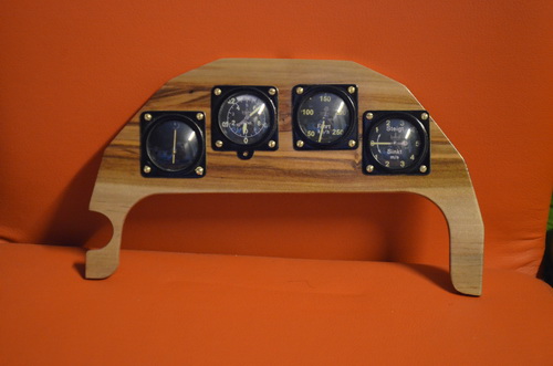

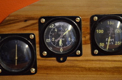

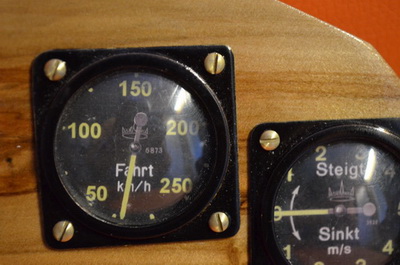

MessagePosté le: 14/02/2014 20:15    Sujet du message: das Instrumentenbrett Répondre en citant

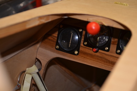

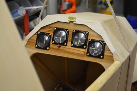

würde wie folgt aufgebaut Balsakern 5mm
beidseitig sperrholzbeplankt, mit Walnussfurnier verschönert,
die Instrumente bestehen aus Messing 1mm ,Schrauben 2.5mm Messing -Köpfe wurden abgerundet,das Glas ist gewölbt und wurde aus Plasikkugeln geschmolzen und eingepasst der Wendeanzeuger funktioniert es fehlt mir nur eine weisse 4mm Kugel :-(

MessagePosté le: 14/02/2014 20:29    Sujet du message: Répondre en citant
Da mag man sich vorsetzen und träumen [vol]
LG Johannes

Hallo Helmut,
die Instrumente sind super geworden [clap] [clap] [clap] [clap]
Als ich die Vorstufe sah, habe ich schon befürchtet, du würdest das Messing so lassen wie es ist. Einige machen das hier ja.... Das erinnert mich an Jules Verne und seine Nautilus. Sowas passt meiner Meinung nach nicht so richtig in ein Segelflugzeugmodell.
Ich habe Bleikugeln aus einer alten Gardine mit ca. (!) 4 mm Durchmesser. Wenn du die gebrauchen kannst, schickt mir deine Adresse per mp und ich lege ein paar in einen Umschlag und schicke sie dir.
Viele Grüße
Walter

MessagePosté le: 14/02/2014 20:46    Sujet du message: Danke Walter Répondre en citant
kleinigkeit ist noch zu machen ein Rad für den Höhenmesser,
ich werde mal eine ausfürliche Beschreibung machen, wie ich das mit dem Glas gemacht habe sieht toll aus.
Danke für dein Angebot schaue mal was ich so auftreibe -" sonst melde ich mich"mir schwebt schon was vor Kugel aus Kugelagern wäre silber mal sehn
schönen abend helmut

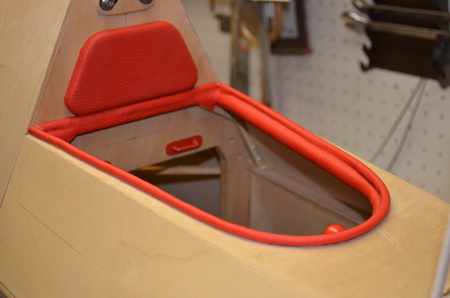

MessagePosté le: 18/02/2014 10:20    Sujet du message: Cockpit & Kopfstütze Répondre en citant

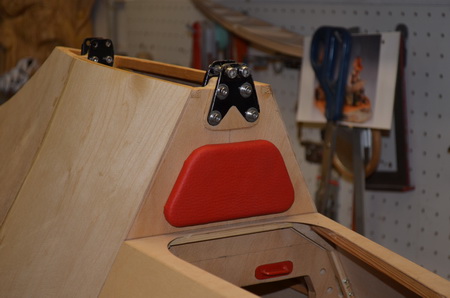

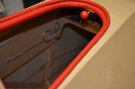

Hallo und guten Morgen,
ich habe jetzt die Kopfstuetze und die Umrandung fertig ,wobei die Umrandung beim Orginal fehlt und ich hier meine geistige Idee eingebracht habe
hier noch ein Foto ,ich habe einen Spagat in das Leder eingewickelt um einen Dickeren Rand zu bekommen
Schöne Grüsse Helmut

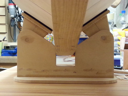

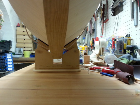

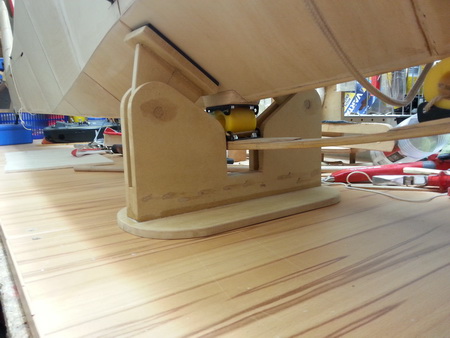

Zwischendurch habe ich einen neuen Modellständer gebaut aber seht selbst.
Wünsche Euch noch einen schönen Tag

Âge: 65 Sagittaire
MessagePosté le: 20/02/2014 12:05    Sujet du message: Répondre en citant
Citation:
Danke
für soviel Komplimente
Und noch eins Very Happy
Super Idee mit den sich anpassenden Auflagebacken
des Ständers [clap] [clap]
AlainB
Inscrit le: 15 Sep 2012
MessagePosté le: 20/02/2014 12:18    Sujet du message: Répondre en citant
Ingénieux ce système de ber . Comme sur les remorques de bateau . Wink
ALAIN A+

MessagePosté le: 20/02/2014 12:53    Sujet du message: Répondre en citant
Hallo Helmut,
die von Dir gebauten Modelle sind wirklich phantastisch gut [clap] [amen].
Ich schaue immer wieder staunend in Deinen Baubericht herein Embarassed . Und die Idee mit dem Modellständer .... schon geklaut. Embarassed Embarassed

MessagePosté le: 20/02/2014 14:49    Sujet du message: Hallo Manfred- Hallo Johannes Répondre en citant
Bitte gern geschehen freut mich wenns euch auch gefällt
noch eines zum Ständer - den hab ich selbst kopiert und zwar vom Orginal
Ifür dich Manfred -ich habe die Löcher bei den beweglichen Auflagen um 5 mm Grösser gemacht um ein Klemmen zu verhindern fuktioniert super. [humm]
lg helmut
