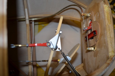

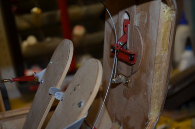

Posté le: 30/08/2013 19:43 Sujet du message: Schleppkupplung |

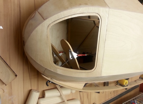

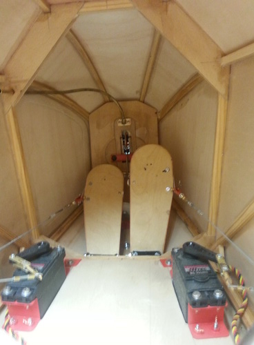

ist fertig und funktioniert
jetzt die Rumpfspitze auf einer Seite schliessen
 die andere Seite lasse ich noch offen für die Befestigung des Bleis
so und jetzt noch alles verpacken für unser Fliegertreffen auf Hochreith
lg helmut |

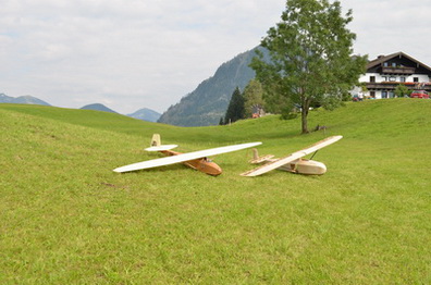

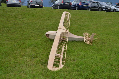

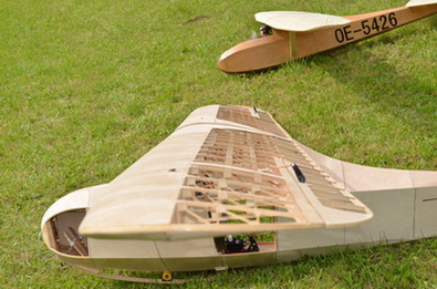

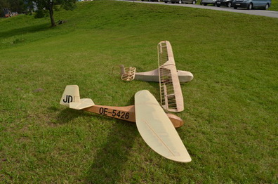

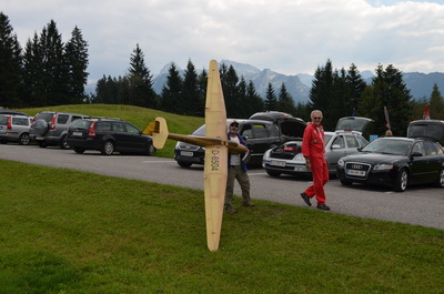

H17 an die Luft gebracht
dies Fotos sind heute bei unseren Fliegertreffen entstanden.
Besuch aus Trient ist auch gekommen Carlo mit Frau und Freunden
hier sein Kranich der bei einem Kellerbrand schwer beschädigt wurde
@walter werde ich versuchen zu machen
lg helmut

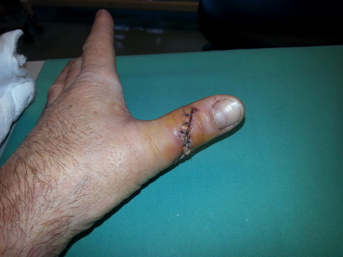

Posté le: 06/02/2014 19:57 Sujet du message: Mir ist ein Missgeschick passiert -aber seht selbst |
ich habe mir beim Maskenschnitzen mit dem Einhandwinkelschleifer fast den linken Daumen abgefräst -
einmal nicht aufgepasst aber gottsei dank den Schnittschutzhandschuh angehabt.
jetzt habe ich seit fast 3 Wochen einen Gips besser gesagt inzwischen schon 6 morgen den 7ten.
ich wünsche euch allen einen schönen Tag und passt besser auf eure Finger auf als ich es getan habe.
Grüsse alle aus Salzburg
Helmut |

Johannes Serial Posteur
Âge: 65
Posté le: 06/02/2014 22:38 Sujet du message: |
Aua
Gute Besserung Helmut
Johannes |

Walter L. Maniaco Posteur
Inscrit le: 06 Fév 2008
Localisation: Neuenrade
Posté le: 06/02/2014 23:13 Sujet du message: |
Oh je, das sieht wirklich schlimm aus
Ich hoffe für dich, dass es wieder einigermaßen werden wird!
Auch von mir gute Besserung! |

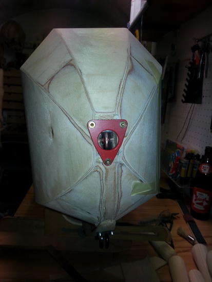

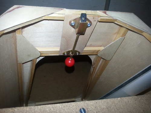

Posté le: 11/02/2014 14:06 Sujet du message: den Fallschirmkasten |
habe ich aus Sperrholz gefertigt und er wird noch mit Kunstleder ausgekleidet.

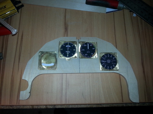

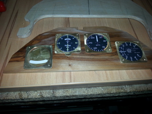

Posté le: 13/02/2014 11:53 Sujet du message: so nebenbei |
habe ich die Instrumente angefangen
so ähnlich hab ich mir das mal vorgestellt.
Höhenmesser,Variometer,Geschwindigkeitsmesser und Wendezeiger
lg helmut |

Posté le: 14/02/2014 19:15 Sujet du message: das Instrumentenbrett |
würde wie folgt aufgebaut Balsakern 5mm
beidseitig sperrholzbeplankt, mit Walnussfurnier verschönert,
die Instrumente bestehen aus Messing 1mm ,Schrauben 2.5mm Messing -Köpfe wurden abgerundet,das Glas ist gewölbt und wurde aus Plasikkugeln geschmolzen und eingepasst der Wendeanzeuger funktioniert es fehlt mir nur eine weisse 4mm Kugel :-(
Posté le: 14/02/2014 19:36 Sujet du message: |
Hallo Helmut,
die Instrumente sind super geworden
Als ich die Vorstufe sah, habe ich schon befürchtet, du würdest das Messing so lassen wie es ist. Einige machen das hier ja.... Das erinnert mich an Jules Verne und seine Nautilus. Sowas passt meiner Meinung nach nicht so richtig in ein Segelflugzeugmodell.
Ich habe Bleikugeln aus einer alten Gardine mit ca. (!) 4 mm Durchmesser. Wenn du die gebrauchen kannst, schickt mir deine Adresse per mp und ich lege ein paar in einen Umschlag und schicke sie dir.
Viele Grüße
Walter |

helmut Fidèle Posteur
Inscrit le: 12 Oct 2010
Localisation: salzburg
Âge: 67
Posté le: 14/02/2014 19:46 Sujet du message: Danke Walter |
kleinigkeit ist noch zu machen ein Rad für den Höhenmesser,
ich werde mal eine ausfürliche Beschreibung machen, wie ich das mit dem Glas gemacht habe sieht toll aus.
Danke für dein Angebot schaue mal was ich so auftreibe -" sonst melde ich mich"mir schwebt schon was vor Kugel aus Kugelagern wäre silber mal sehn
schönen abend helmut |

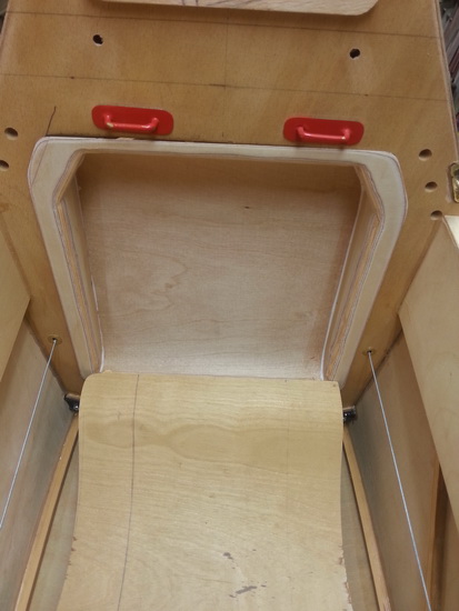

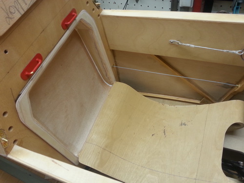

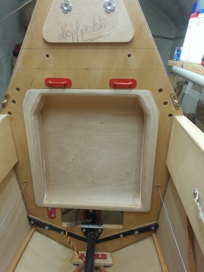

Posté le: 18/02/2014 09:20 Sujet du message: Cockpit & Kopfstütze |
Hallo und guten Morgen,
ich habe jetzt die Kopfstuetze und die Umrandung fertig ,wobei die Umrandung beim Orginal fehlt und ich hier meine geistige Idee eingebracht habe
hier noch ein Foto ,ich habe einen Spagat in das Leder eingewickelt um einen Dickeren Rand zu bekommen
Schöne Grüsse Helmut |

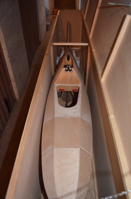

Posté le: 20/02/2014 09:09 Sujet du message: Guten Morgen |

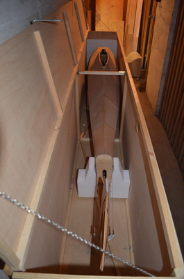

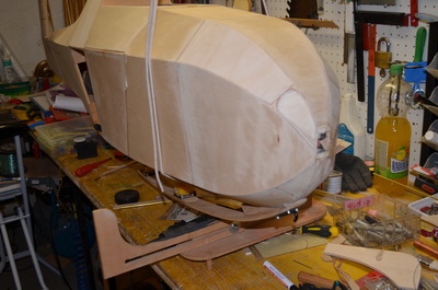

Zwischendurch habe ich einen neuen Modellständer gebaut aber seht selbst.
Wünsche Euch noch einen schönen Tag
helmut |

AlainB Fidèle Posteur
Inscrit le: 15 Sep 2012
Posté le: 20/02/2014 11:18 Sujet du message: |
Ingénieux ce système de ber . Comme sur les remorques de bateau .
ALAIN A+ |

Hallo Helmut,
die von Dir gebauten Modelle sind wirklich phantastisch gut .
Ich schaue immer wieder staunend in Deinen Baubericht herein . Und die Idee mit dem Modellständer .... schon geklaut.
Âge: 67
Posté le: 20/02/2014 13:49 Sujet du message: Hallo Manfred- Hallo Johannes |
Bitte gern geschehen freut mich wenns euch auch gefällt
noch eines zum Ständer - den hab ich selbst kopiert und zwar vom Orginal
Ifür dich Manfred -ich habe die Löcher bei den beweglichen Auflagen um 5 mm Grösser gemacht um ein Klemmen zu verhindern fuktioniert super.
lg helmut |
