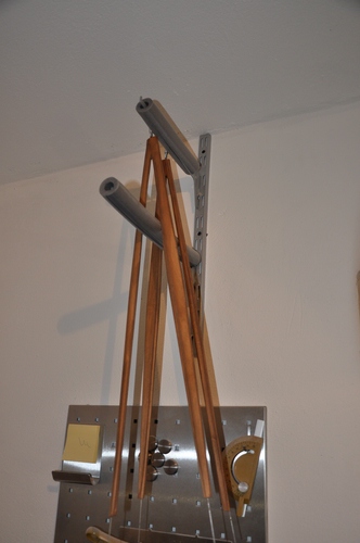

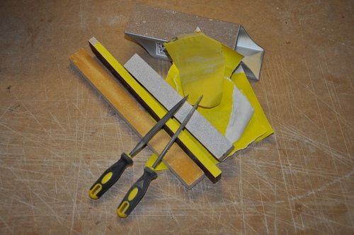

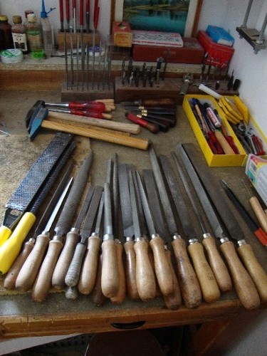

Und damit ich hier auch was zeigen kann - meine Werkzeuge :
...der Hammer wär natürlich wenn die Schleiferei den Bauchumfang verringern würde - so bleiben halt nur die Muckis...
Das Ergebnis sind dann bestaubte Kirby´s...natürlich im Retroplane look...
Ich plädiere dafür dass ab 2012 die Regeln erweitert werden - auch die Werkzeuge müssen retro werden - es lebe Kasein!!!

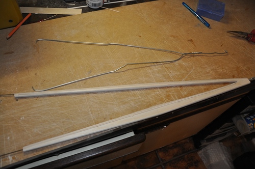

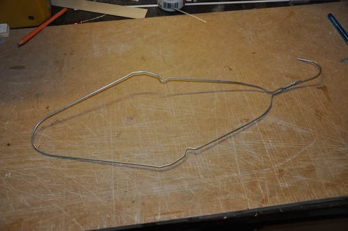

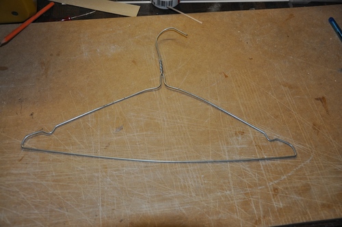

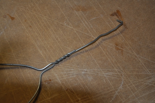

Die Herstellung einer Ersatzstrebe
Ich dachte ja echt dass ich ein harter Hund bin (zumindest härter als Birkensperrholz) - aber die 5 Minuten von Vincent und der gezeigte Maschinenpark...wow...das sind Vorgaben - und dann noch Chuck Norris - das hat mir (fast) den Rest gegeben.
Aber eben nur fast - ich mach das nämlich in drei (!!!) schlappen Minuten - und ohne Werkzeug(!!!)
Damit ihr was lernt - hier die Anleitung in drei Schritten:
1.
2.
3.
...und fertig...

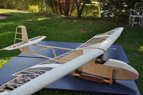

...den Rohbau habe ich noch einmal aufgebaut und vermessen...
Das freut einen natürlich - aber es sind noch so viele kleine und große Handgriffe nötig...sowas sieht man nicht auf Rohbaubildern.
Die endlose Schleiferei ist dzt etwas nervig und nur in "Einzeldosen" machbar - ich finde dabei immer wieder kleinere und größere Fehler - der Lack und die Bespannung mögen gnädig sein...

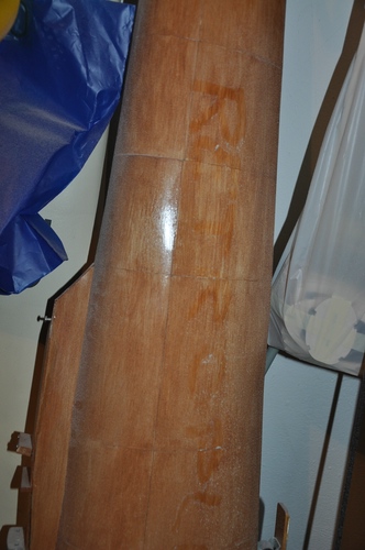

Ich wollte eigentlich wieder meine "eingefärbter Porenfüller Nummer" durchziehen. Daraus wird nix - es sollte was Neues werden! Nach einigen Versuchen sind die ersten Teile eingefärbt:
Geworden ist es Alkoholbeize. Ich wollte einen etwas dunkleren Farbton - und ich habe mit Sperrholz Kiefer und Esche sehr verschiedene Holzer - das läßt sich mit getöntem Porenfüller nicht vernünftig machen.
Lasuren scheiden aus weil sie sich nicht mit Nitrolacken vertragen. Mit den ersten Ergebnissen bin ich ganz zufrieden.
Jetzt geht es auf zur nächsten Schleifrunde... - aber ich möchte heute noch mit dem Beizen fertig werden...

Deine Beize sieht gut aus, was mich in diesem Zusammenhang einmal interessieren würde ist der Hintergrund. Warum wurden die Flugzeuge gebeizt? Hätte man das Holz nicht auch natur belassen können? War es einfach der Optik wegen oder gibt es einen rationalen Grund dafür?

Ich behaupte jetzt einfach provokant-das Beizen ist nur eine Erfindung der Modellflieger-die Originalkisten wurden nie gebeizt,sie wurden lackiert und das Holz ist einfach mit der Zeit dunkler geworden.Von Beizen hab ich im Jacobsbuch nirgends was gelesen.Wozu auch ???? |

Posté le: 14/06/2011 07:59 Sujet du message: |
Hallo zusammen,
im Vorspann in einem der Simons-Bände steht auch was zu dem Thema, ich habs aber auf die Schnelle nicht gefunden. Es geht da um die Übergangszeit, die ersten Segelflugzeuge waren ja vor allem leicht, später erkannte man, dass schwere Flugzeuge besser gleiten können und gönnte ihnen eine farbige Lackierung, in der Regel grau, z.B. Reiher.
Der Vampyr auf der WaKu ist ja nun eindeutig dunkel getönt, das kann nicht allein von der Sonne kommen, während alle Repliken, die ich bisher gesehen habe, eher naturblassen aussahen (Gö I Wolf, SG38)
Und Walter, dass soll nun nicht heissen, dass Du UMSONST gebeizt hast. Mir gefällt gebeizt besser als natur, und unsere Modelle solen ja auch irgendwie "alt" im Sinne von gebraucht aussehen.

Ich glaub der Vampir war nicht aus Birkensperrholz-darum wurde er vielleicht etwas dunkler.Ich find das tönen der Sperrholzoberfläche gut-denn sonst sind die Holzflieger einfach zu hell und schauen zu neu aus.

Stimmt - ich hab ziemlich Gas gegeben - aber ich kann nicht sagen ob es reicht. Ich geb aber erst am Tag der Abreise auf wenn es denn so sein soll.
Zum Thema beizen: ich habe da auch nichts gefunden - außer eben die üblichen Verdächtigen - nämlich die Flugzeuge in den diversen Museen und bei den Oldtimertreffen. Ich hatte auch schon überlegt alles "natur" zu belassen - durch die verschiedenen Hölzer sieht das aber ziemlich "unruhig" aus.
Die SG 38 im Aviatikum oder der RRG Falke auf der Waku ist übrigens auch dunkel gebeizt - es ist einfach eine "optische Entscheidung". Vielleicht ist unser Sperrholz heute auch anders von der Färbung als vor 80 Jahren...
Ich bin selber schon gespannt auf das Ergebnis - man sieht das ja erst wenn der Klarlack/Porenfüller drauf ist. Gestern habe ich noch den Rumpf gebeizt. Ging so halbwegs, auch wenn es da und dort hellere Stellen vom Leim gibt - bis jetzt bin ich ganz zufrieden.
Planmäßig sollten die Flächen auch schon gebeizt sein - die QR haben das erfolgreich verhindert. Ich möchte sie oben und unten anlenken damit das auch etwas mehr in Richtung Orginal geht. Heute Abend muß das aber dann was werden weil ich die nächsten drei Tage auswärts bin...

Ich wüsste kein dunkles Holz aus unserer Umgebung aus dem man früher Sperrholz gefertigt hat : Birke - Pappel- Fichte - Tanne - Kiefer ect. sind alle helle Hölzer. Ich glaube auch nicht das einer seinen Segler aus Nussbaum oder gleichem gemacht hat, das wäre was dunkeler und einheimisch.
Vielleicht wurden mache Flugzeuge etwas geölt um wasserabweisend zu sein - das macht sicherlich dunkler doch auch schwerer
