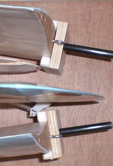

Un autre truc qui m'em...de un peu c'est que j'ai fait un stab démontable avec vis nylon mais avec un Z sur la sortie de commande ,alors comment on fait [argh] Evil or Very Mad ,

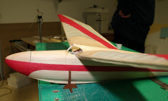

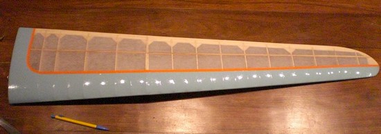

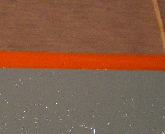

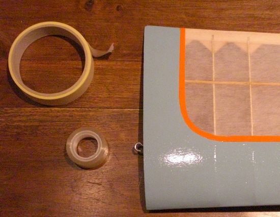

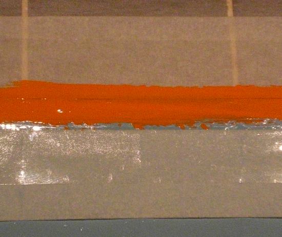

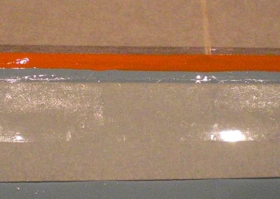

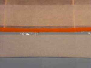

Voici comment je procede:
Mise en place du scotch papier sans trop le frotter
Mise en place du scotch transparent en l'écrassant juste sur le bord
Peinturage direct du pot ,humbrol dans mon cas ,en passant dans le sens du scotch pour éviter de passer dessous .On sait jamais Confused .
Dans la foullée on enleve le scotch sans attendre que ça seche ,et la [peur] ...pas de probléme .
Pour les arrondies c'est a main levée ,seul le rayon interieur passe avec le scotch transparent.
Et voila une aile sans trop de soucis ,en cas de bavures on peut le gratter avec une lame de chez ginette (car avec ginette les coupes sont nettes Wink ). C'est ce que j'ai fait sur le BA ,sans scotch et a main levée puis léger grattage .
Voila pour ma méthode ,bonne ou pas mais elle a marché pour moi . Very Happy

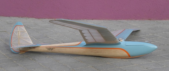

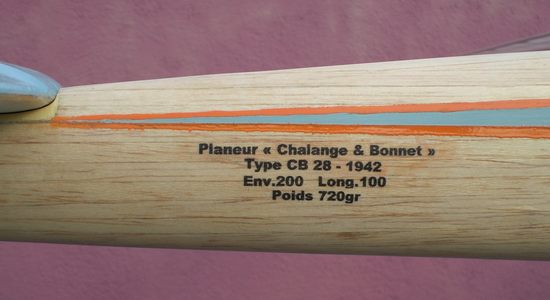

MessagePosté le: 29/01/2010 16:42    Sujet du message: suite et fin Répondre en citant

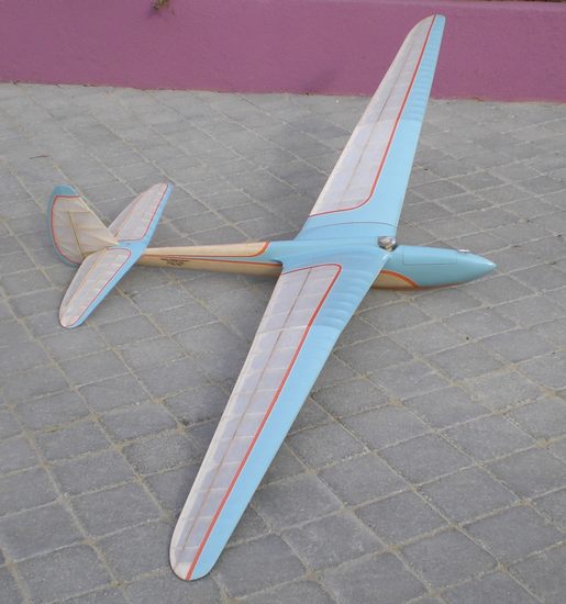

Salut a tous ,

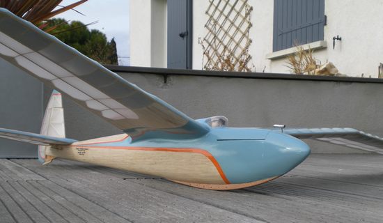

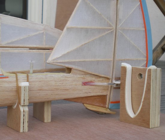

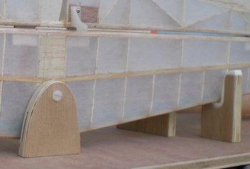

J'ai profité d'une fenetre météo pour prendre quelques photos du CB28 fini [oouf] .Pas de ciel bien bleu alors je change de fond pour le décore, on reste dans les couleurs Cool .
Et un petit clin d'oeil au CB d'olivier des GPR qui m'as donne l'inspiration et l'envie de commencer le boulot Wink . L'assise du stab est fait avec de l'enduit de carrosier car l'équerage avait pris des vacances [argh] . Le filet n'est pas trés net car je n'avait pas utilisé le bon scotch Crying or Very sad .
Maintenant qu'il est fini je tiens a vous remercier tous pour votre soutient et vos remarques .En tout cas il a l'air de bien vouloir s'envoler avec le petit vent qui soufle en ce moment Very Happy .
La suite :faire une caisse de transport et de rangement ,les CB 34 a finir et commencer le FI Very Happy .

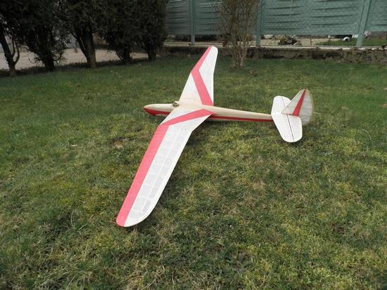

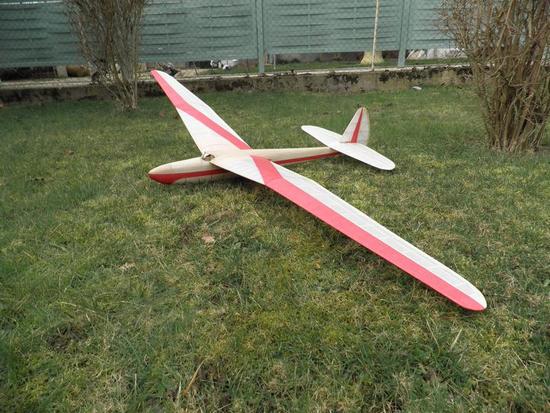

MessagePosté le: 27/02/2010 14:29    Sujet du message: Répondre en citant
Un peu de couleur sur le CB28
Poids final , tout équipé 682g ,dont 135 g pour le centrage
Reste plus qu'à attendre le jour propice pour le 1ier vol Very Happy

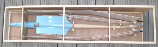

Ps dans pas longtemps je vais poster des photos de mon coffre a CB Wink

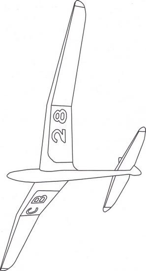

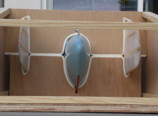

Un petit truc vite fait :
J'ai le fichier du dessin ,peutêtre qu'on peut le mettre dans le sujet ,Vincent Rolling Eyes .
Ce dessin va orner la caisse de transport de mon CB 28 avec de la pub pour des truc en ®Depron Embarassed . [oumff] . Mais non de la belle pub pour notre site préféré Retroplane ,Vincent Rolling Eyes .
Allez a plus Tom Zzz
On earth since 1976
Âge: 59 Scorpion
MessagePosté le: 28/02/2010 11:32    Sujet du message: Répondre en citant
Voilà le DXF de la silhouette du CB28 que Tom a dessiné

MessagePosté le: 28/02/2010 19:35    Sujet du message: Répondre en citant
Entoilage modelspan,pour le blanc et le rouge Wink
Aucune peinture

MessagePosté le: 01/03/2010 16:11    Sujet du message: Répondre en citant

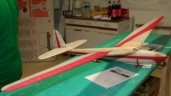

J'ai eu la chance de voir le CB 28 de Christian superbe réalisation encore plus joli en vrai qu'en photo.
Désolé pour les trucs qui trainent sur la table,je n'ai même pas pris le temps de faire des photos faut dire qu'il y'a pas mal de dép [vomi] et de poly [vomi] qui trainent dans la salle le balsa et le CTP se font de plus en plus rare,il parait que c'est normale [humm]
On se rattrapera à Vieure les spécialistes photos nous en feront de belles [bave]

MessagePosté le: 10/03/2010 18:38    Sujet du message: caisse de transport Répondre en citant

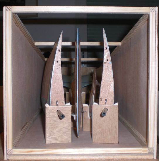

Voila la caisse de transport du CB 28 ,manque plus que les charnieres et quelques couches de vernis et puis ça sera bon [oouf] .
Quatres couches de vernis marine avec un couche de fond dur ,ctp de 5mm avec renforts de pin 9*9.
La silhouette du cb repris au feutre noir comme pour les lettres ,retracé a la main .
Et puis quelques photos de l'agencement interieur de la caisse .
voila comment ne pas perdre ses cles d'aile:
Tout rentre au chausse pied Very Happy ,la caisse sera fixé sur la galerie de la voiture par les mêmes fixations que mon coffre de toit .
Voila c'est tout en attendant le beau temps Cool ,

MessagePosté le: 10/03/2010 19:14    Sujet du message: Répondre en citant
Jolie ,la caisse [clap] , et avec les inscriptions ,tu ne vas pas passer inaperçu Rolling Eyes
Âge: 76 Balance
MessagePosté le: 10/03/2010 22:39    Sujet du message: Répondre en citant
Bon travail, cette caisse, je vais m'en inspirer pour faire celle de mon Falke.
Merci Tom !
