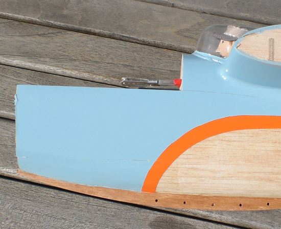

MessagePosté le: 27/01/2010 19:56    Sujet du message: en image Répondre en citant
Voici comment je procede:
Mise en place du scotch papier sans trop le frotter
Mise en place du scotch transparent en l'écrassant juste sur le bord
Peinturage direct du pot ,humbrol dans mon cas ,en passant dans le sens du scotch pour éviter de passer dessous .On sait jamais Confused .
Dans la foullée on enleve le scotch sans attendre que ça seche ,et la [peur] ...pas de probléme .
Pour les arrondies c'est a main levée ,seul le rayon interieur passe avec le scotch transparent.
Et voila une aile sans trop de soucis ,en cas de bavures on peut le gratter avec une lame de chez ginette (car avec ginette les coupes sont nettes Wink ). C'est ce que j'ai fait sur le BA ,sans scotch et a main levée puis léger grattage .
Voila pour ma méthode ,bonne ou pas mais elle a marché pour moi . Very Happy

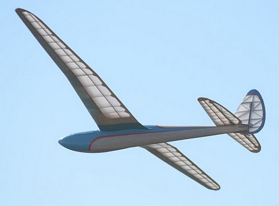

J'ai profité d'une fenetre météo pour prendre quelques photos du CB28 fini [oouf] .Pas de ciel bien bleu alors je change de fond pour le décore, on reste dans les couleurs Cool .
Et un petit clin d'oeil au CB d'olivier des GPR qui m'as donne l'inspiration et l'envie de commencer le boulot Wink . L'assise du stab est fait avec de l'enduit de carrosier car l'équerage avait pris des vacances [argh] . Le filet n'est pas trés net car je n'avait pas utilisé le bon scotch Crying or Very sad .
Maintenant qu'il est fini je tiens a vous remercier tous pour votre soutient et vos remarques .En tout cas il a l'air de bien vouloir s'envoler avec le petit vent qui soufle en ce moment Very Happy .

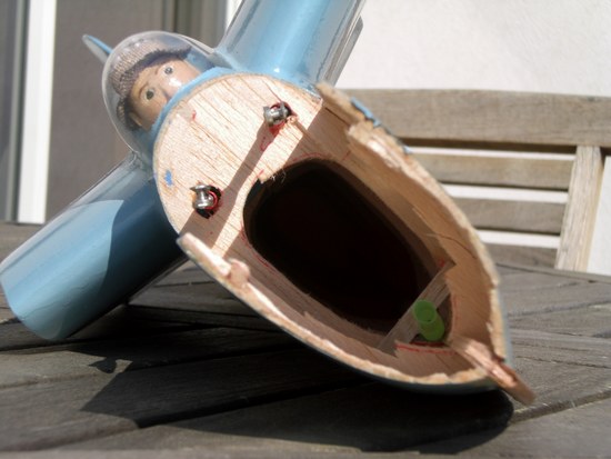

Deux photos du cb 28 apres son deuxieme vol:
Un peu de cyano,une lichette de peinture et une touche de fibre de verre Embarassed et ça sera bon .
En tout cas c'est une zone fragile avec le poids en plus [argh] .
Une chose est sure c'est qu'il vole bien ,tout droit sans toucher les commandes ,comme dans les magazines ,sauf pour ce qui est de la fin Laughing .

MessagePosté le: 20/04/2010 07:13    Sujet du message: Répondre en citant
Hé oui, l'antenne du recepteur n'était pas dépliée mais mise en boule dans le nez, le planeur avait parcouru 100m sur le lancé et les servos sont partis en buté Sad

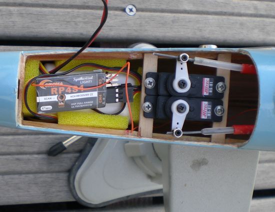

Puisque la radio est démontée j'en profite pour changer les servos qui étaient un peu lent
les nouveaux servos serront plus fin(de 16 mm je passe a 12 mm) donc je vais pouvoir écarter un peu plus la chape coté palonier

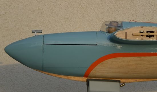

Ca y est il est réparé

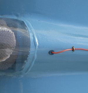

Au passage j'ai changé les servos et les commandes ,le couple au niveau de la cabine a ete suprimé car cassé a l'atterisage [humm] .Tout la zone avant a ete renforcé ,un plancher en balsa 3mm qui repose sur la quille en ctp et reprise des cotes avec tissu de verre /epoxy Embarassed .
L'antenne est sortie et fixé le long de l'arrete dorsale avec des petits cavaliers en laiton ,c'est plus beau que quand ça pendouille et plus efficace qu'en boule dans le fuselage Shocked .
Le planeur a ete centre comme la premier fois mais il reste pas tres stable .Il penche tantôt vers l'avant tantôt vers l'arrière sans rajouter du plomb [humm] .

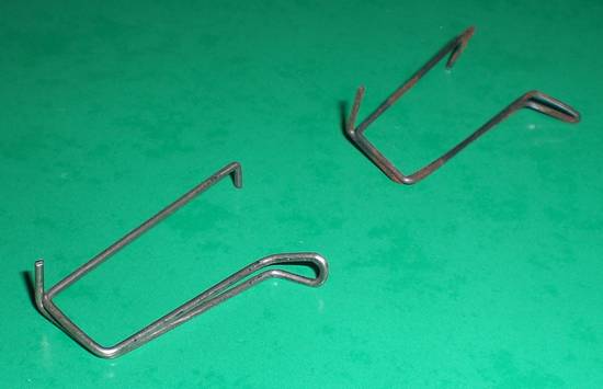

Et pour Vincent voici le crochet ,copie du crochet du Cyrano dont j'ai les restes de la boite de montage Sad .

MessagePosté le: 01/05/2010 09:24    Sujet du message: Répondre en citant
L'antenne y'a vraiment pas moyen de la mettre à l'intérieur en la scotchant sur une baguette balsa 3x3, ce qui permet de l'enfiler le plus loin possible et on laisse la baguette dans le fuselage ça gène pas, c'est toujours plus joli qu'a l'extérieur et surtout ça la protège, parcequ'à l'extérieur, il suffit que tu l'accroches dans la voiture, surtout avec ces recepteurs elles sont hyper fines et fragiles
