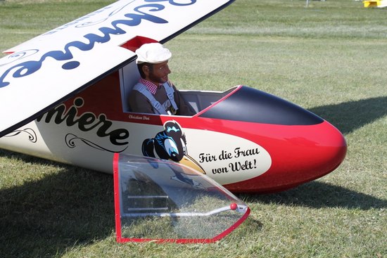

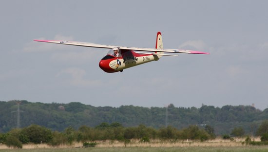

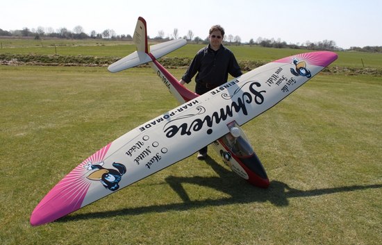

Salut Nicolas,
Il en est où se LO 100 tu as des photos [arf]
Pour te motiver voici quelques photos d'une très belle déco enfin à mon goût Very Happy
