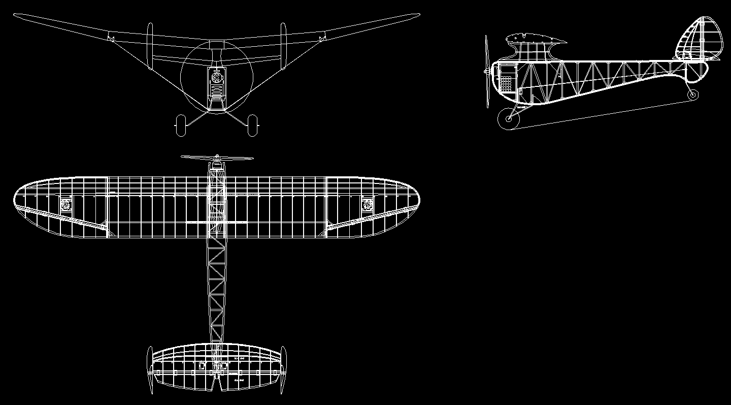

Bonjour tout le monde,
Voilà, je voudrais réutiliser tout mon matériel électrique sur un avion au look retro, mais sans repartir d'un plan existant. Je me suis inspiré d'un peu de tout vu sur vos constructions et liens donnés
Ci-joint (fichier image) une première ébauche de la géométrie générale, avant d'aller plus loin dans le tracé, je voulais savoir si les proportions vous paraissent cohérentes, si on ne peux pas affiner les formes pour être encore plus typé. J'aurais quand même aimé mettre des ailerons, avec ce dièdre vont ils servir? j'aimerais augmenter le dièdre pour le look, est-ce que je peux encore mettre des ailerons? ou bien dans ce cas le passer en 2 axes, mais ça me fait un peu peur sans aileron avec le vent permanent qu'on a chez nous
Le pylone? sa forme? hauteur? attache des ailes avec élastiques? j'aimerais bien pour garder au maximum les recettes antiques, section du fuselage? ovoïde, hexagonale, octogonale?
Le fuselage, je peux réduire sa longueur? ça m'arrangerait bien pour passer dans la voiture, 20cm?
bref plein de questions, mais on va y aller doucement, point par point, pour dégrossir tout ça, de toute façon je ne construirais rien avant l'automne
AILES:
Envergure 285 cm
corde emplanture 43 cm
Surface alaire 112 dm2
STAB:
Envergure 930 cm
Surface 25 dm²
corde emplanture 33.5 cm
Volume de stab 0.63
Surface dérive 2x 7.5 dm2
Moteur AXI 5320/28
Accus 8S3P 4800 mah
Hélice 20" x 10"
aperçu de la géométrie de base
 Nom du fichier:  geometrie_avion_retro.gif
 Taille du fichier:  21.1 Ko
 Téléchargé:  1778 fois

Pour la forme générale , je trouve que c'est bien dans l'esprit .
Tu peux garder les ailerons (à mon avis ce modèle retro datant de 2010 Wink devrait servir de remorqueur [humm] )
Le fuselage je verrai bien une section ovoïde.
Pour le reste Jean Pierre et d'autres sauront mieux te conseiller Wink
MessagePosté le: 26/05/2010 18:50    Sujet du message: Répondre en citant
Il a un sacré look ton oiseau je trouve le stab un peu grand 930 cm cela va pas être facile à ranger Laughing
Une aile haute comme ça avec un train classique étroit en deux axes ça va être rock n'roll pour faire du remorquage Laughing
Sur le Nyou je vais essayer en deux axes pour le fun mais je n'y crois pas trop [humm]

Le projet me parait mimi. Le fuselage triangulaire est sympa mais si tu veux remorquer il faut mettre des petites roues à l'extrêmité de l'empennage, comme sur le Record Hound, je vais rechercher le plan.
Si tu as l'intention de voler avec du vent, il faut avoir un profil plus moderne que les anciens, un Vé proche de zéro. Les ailerons ne sont pas indispensables. Lesto du CMB a construit un Play-Boy sans ailerons et avec un Vé proche de zéro, il est plus maniable que notre bon vieux Baron. Il ne craint pas les vents de la région parisienne Very Happy
Les ailerons peuvent être intéressants les jours de tram, mais le plaisir de ce type de modèle est quand même un petit vol pépère avec un beau ciel bleu sans vent.

Modestement, remorquer sans ailerons me paraît une gageure mêm si l'on est audacieux, donc ailerons et dièdre un peu réduit..Quant au pylône, le placer là où la mise des gaz n'engendrerait pas de couple farceur..;.pour le reste, c'est sympa comme tout Very Happy , une idée comme on aime mais je laisse le discours aux plus savants... Wink

Les photos ainsi que le plan de l'aile et de l'empennage montrent le dièdre inverse de l'empennage avec les petites roues aux extrêmités.
Ce type de modèle a eu son heure de gloire aux USA en 39/42. Il a été abandonné pour le pylone.

Merci pour vos suggestions, ok j'avancerais l'aile de 7cm, du même coup j'aurais pu réduire la longueur du fuselage. [humm]
Si vous le voulez bien, je vais reprendre doucement élément par élément et je dessinerais les modif au fur et à mesure. Je voudrais commencer par les ailes, elles seront démontables en 2, obligatoire pour les transporter. Les ailerons font actuellement 12 dm² soit 12% de la surface alaire. le premier dièdre fait 4° et le second 13°
je pense ne pas faire l'impasse des ailerons, à l'approche à l'atterro si je me prend un coup de vent, en 2 axes j'ai peur de ne pas pouvoir rétablir [humm] j'ai concience que je ne pourrais pas voler avec la tram, mais chez nous le temps très calme ça fait quand même des brises de 20/30km/h
-jusqu'à quel angle de dièdre je peux augmenter les panneaux externes et avoir des ailerons qui servent quand même?
-le profil je pensais tout betement au ClarkY?
-j'aurais bien écarté les nervures de 100mm?

Concernant le dièdre, les valeurs que tu as retenu (4 et 13) me semblent très correctes.
Forcément les ailerons devront être de rigueur pour l'usage que tu lui destines,
Pour info, les très connus avions Jodel ont un dièdre de 8° à 10°, selon le modèle, avec des ailerons sur toute la longueur de la partie "relevée" de l'aile, sans différentiel (même débattement haut et bas), et ça marche très bien.......
Concernant le profil, pour la petite histoire, le Clark Y était utilisé sur le piper J3, et les Jodel étaient équipés d'un classique NACA 23012 qui serait transposable facilement par un 2415 en emplanture réduit à 2412 aux saumons.
Ces deux types de profils sont bien adaptés au modélisme, et supportent bien la "réduction" du nombre de Reynolds,
Bien sûr le Clark Y est plus facile à réaliser, (encore que..... pour un virtuose.......)
Mais ...... je les Naca évolutifs me sembleraient mieux adaptés à une aile à dièdre équipée d'ailerons, les trainées induite et marginale (en bout d'aile) seront moins importantes.
