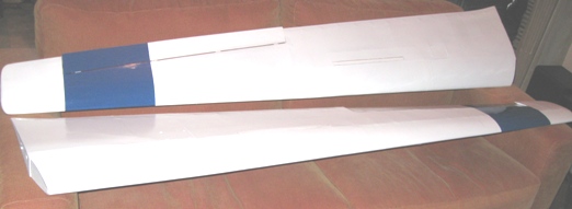

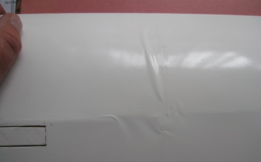

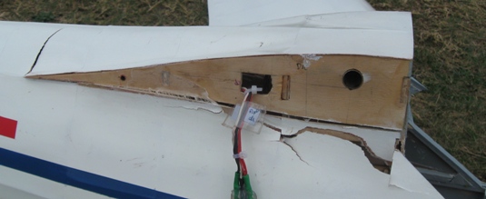

Lors de mon dernier vol au Menez-Hom, les conditions n’étaient pas excellentes et au bout de quelques minutes j’avais du me poser, un peu en contrebas de la pente, dans un creux, ce qui ne permettait pas de bien voir l’atterrissage. En allant le récupérer j’avais constater qu’une aile avait un peu souffert au joint du 1er panneau de CTP.
En faisant un effort sur l’aile je constatai que le film de recouvrement se pliait légèrement mais pas de façon excessive. Et puis pourquoi se faire du souci, puisque la poutre principale est surdimensionnée.
Pourtant cela me tracassait. Mais depuis mon retour, je n'avais pas encore eu le temps d'examiner tout cela de près.

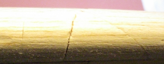

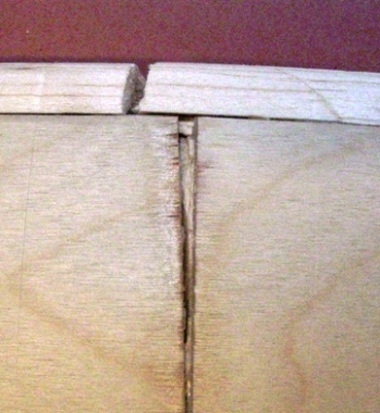

Aujourd’hui j’ai pris le taureau par les cornes et voici ce que j’ai découvert. La photo est exagérée, elle est prise tandis que j’exerce un effort sur l’aile.
Sans commentaires. Vous aurez compris. Malgré que j’aie doublé la nervure sous le joint, le collage n’a pas tenu.
Vous remarquerez que le bord d’attaque est également cassé.
Ce n’est pas bien visible, mais je découvre également que l’Oratex ne colle pas bien pas sur le CTP. Surprenant, pourtant j’avais mis mon fer sur température maximale. Faut-il préparer le CTP avant l’entoilage ?
NB Sur l’autre aile, le problème est similaire. Et au même endroit. Et à la hauteur du commencement de l’aileron.
Conclusion.
Faire un enturage de chaque panneau, comme le fait Vincent sur son Musger est certainement une meilleure solution.
Utilisé de la colle vinylique, au lieu de colle contact, est aussi une meilleure idée.
Le fuselage par contre, avec du CTP de 0.4 mm. N’a pas bougé.
Pour réparer, je ne vois qu’une solution. Je vais recouvrir le joint de 2 tissus de fibre de verre de 50gr + epoxy.
Je vais faire un essai avec un autre film de recouvrement.

Je conseille donc à ceux qui construisent avec du CTP mince, de faire des essais avant d‘entoiler.

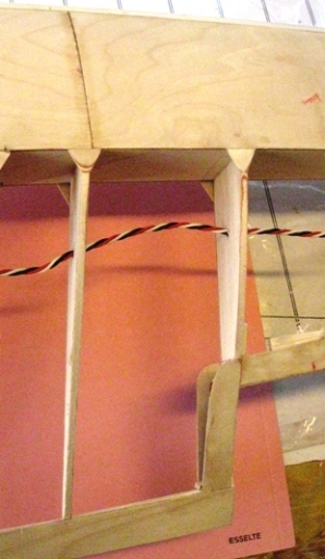

En réfléchissant au problème de la rupture du bord d’attaque, ainsi que le décollage des 2 panneaux en CTP, je me rends compte que le joint entre ces 2 panneaux se trouve juste devant le début de l’aileron. En cas de flexion vers l’arrière, de l’aile, tout l’effort est repris sur le coin devant l’aileron. La nervure est d’ailleurs fissurée à cet endroit.
Je crois que vous comprendrez en regardant bien les photos.
Il faut don bien soigner les collages à cet endroit et prévoir un renfort sur une partie de la nervure.

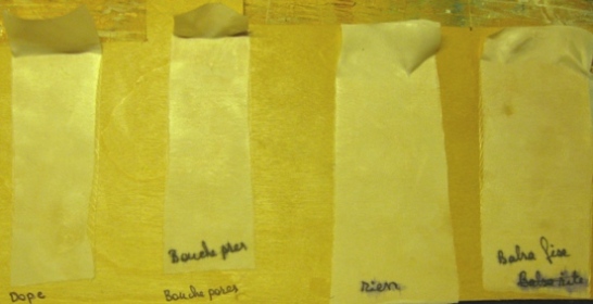

J'ai donc entièrement enlevé l'ancien recouvrement et commandé du Diacov.
Après réflexion, je pense que le problème du mauvais collage provient de ce que le CTP est fort lisse et donc la plastique du recouvrement ne pénètre pas bien. On ne rencontre pas ce problème quand on pose le recouvrement sur du balsa. Le balsa étant plus poreux.
Ensuite, avec des coupons, j'ai fait différents essais avec :
• du Balsa Fix,
Très cher. Pas simple a appliqué. Doit être allongé avec un diluant spécial. A haute température, apparition de bulles.
• sans rien,
OK, cela tien assez bien. Mais ce n’est pas tout à fait ce que j’espérait avec ce recouvrement.
• du simple bouche-pores cellulose,
J’ai pris par hasard ce produit. Il traînait dans mon atelier. Résultat impeccable. Cela accroche vraiment bien. Le bouche pore pénètre dans les fissures du CTP et s’accroche bien à la colle du Diacov.
• du dope,
Ok, cela accroche aussi correctement.
Conclusion :
Tout à fait par hasard. Je suis fort surpris, mais j’ai obtenu le meilleur résultat avec le bouche pore ! Or c’est également un produit bon marché. C’est ce que je conseille donc si vous utiliser du CTP.

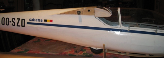

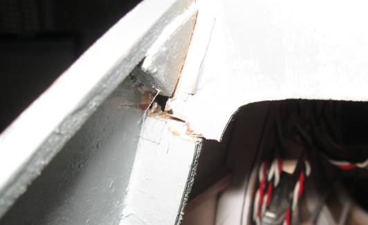

Fin de mon WE à la Pierre Pouquelées.

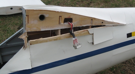

Malheureusement petit problème à l’atterrissage du Ka2B.
Partiellement provoqué par l'arrivée d'une bande de parapentistes, dont une partie de débutants. Je décide d'atterrir rapidement.
J’arrive de loin et assez haut. Je corrige la direction. Et je sors les AF. Trop tôt. Ils sortent des 2 côtés et sont très efficaces et je décide de les rentrer. Et la problème ! Je suis surpris et je ne réagis pas assez rapidement, le planeur pique vers la planète. (on entend et on voit bien le moment ou les AF sont rentrès). Arrêt brutal dans la bruyère.
http://www.youtube.com/watch?v=zj8mWe2HWGk

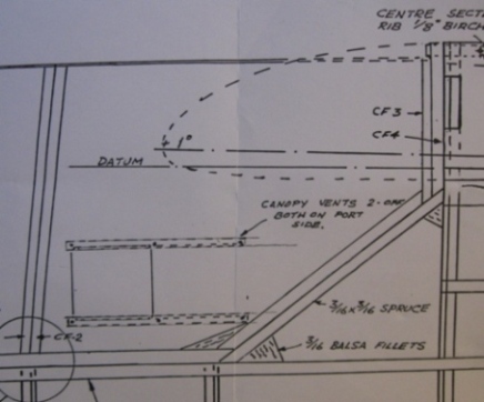

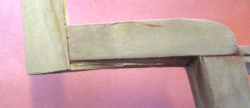

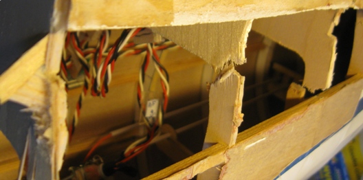

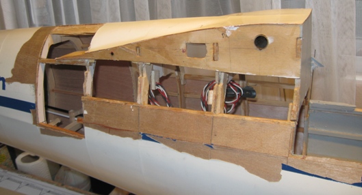

Je découvre que les supports de la cabane sont cassés. Le reste du planeur n’a rien. Les ailes sont solides, mais un peu lourdes.

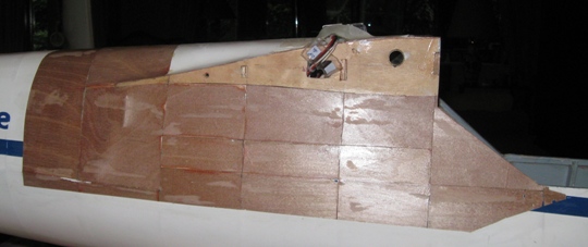

A l'atelier, après avoir retiré certains panneaux, on voit bien le soulèvement de la partie centrale qui supporte la clé d’aile.
Je suis satisfait de constater que les panneaux de CTP 0.4mm du placage ont bien résisté. Ils ont été collés à la colle néoprène. Je suis également surpris de la solidité du marouflage de nylon.
J’ai suivi fidèlement le plan du concepteur et maintenant je me rends compte que les couples à cet endroit sont trop faibles.
Sandwich de balsa de 3 mm et CTP de 2mm. Ce n’est pas suffisant.
La réparation n’est pas trop lourde, mais il faudra sérieusement fortifier cette partie du fuselage.

Nouveau messagePosté le: 10/09/2010 07:38    Sujet du message: Répondre en citant
Bonjour Harold,
L'attéro n'est pas très violent, j'en fait souvent des bien pires que celui là. Tu as effectivement un point faible au niveau de ta cabane, bonne réparation et au plaisir de te revoir.

Nouveau messagePosté le: 27/09/2010 15:06    Sujet du message: Répondre en citant

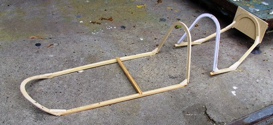

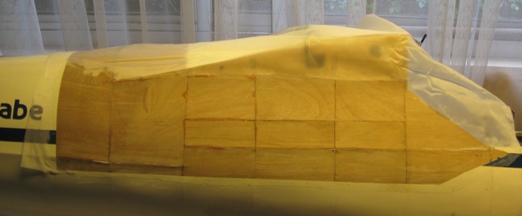

Suite de la réparation.

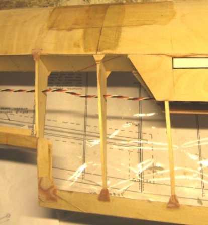

Je pense que les dégâts aurait été moindre si j’avais utilisé une clef plate. Comme je l’avais fait avec le Sohaj. En cas d’atterrissage brutal, la clef plate se plie. Sur le Ka2B, j’ai pourtant un problème car je n’ai pas la possibilité de monter une barre anti-écrasement.
Pour accéder aux supports de cabine abimés, je dois enlever tous les coffrages. Je suis surpris comme ils tiennent bien. La colle néoprène est vraiment efficace. C’est laborieux et cela me prend beaucoup de temps.
Ensuite je pointe à la cyano 2 ou 3 supports ou la déchirure est propre et je refais une mise en croix pour vérifier l’alignement. Pas évident car il faut que cela soit précis.
Ensuite je double tous les supports abimés avec du CTP de 2 mm.
Ensuite nouveaux coffrages et ensuite marouflage.

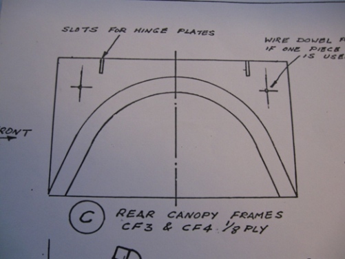

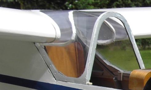

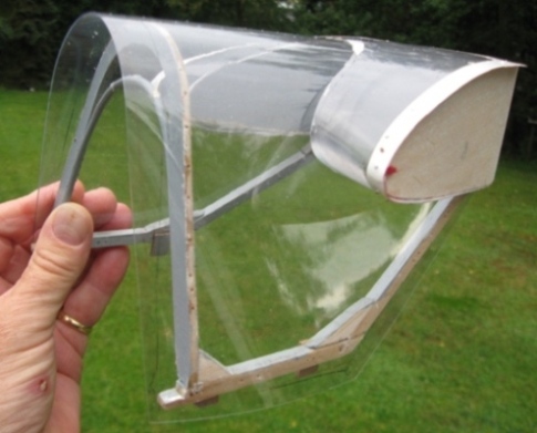

Pour le moment j’essaie de refaire la partie arrière de la verrière avec ses 2 oreilles.
Une partie de cette verrière c’est cassée au moment de l’atterrissage.
C’est finalement la partie la plus compliquée de la réparation.
Il faut faire beaucoup d’ajustement, à petits pas.
Bon il faut que j’avance, car je voudrais démarrer un nouveau projet.

Réparation terminée.
Après réflexions, je constate que la cabane est un point faible de ce beau planeur, avec une verrière arrière avec oreilles.
J'aurai du utiliser une clef d'aile plate, comme sur le Sohaj. En cas de mauvais atterrissage, les ailes se déplacent vers l'avant et absorbent ainsi l'énergie.
Il faudra donc vraiment atterrir comme un pro.
Je suis prêt pour Retroplane 2011!
Harold
Nouveau messagePosté le: 20/10/2010 08:53    Sujet du message: Répondre en citant
Bonjour Harold,
Tu peux mettre des barres anti écrasement en perçant de part en part les Karmans et en collant devant et derrière un tourillon de bois dur au ras des cloisons.
Mais je pense plutôt que le point faible se situe au niveau de la transmission des efforts de torsion sur les couples qui sont trop faibles.
Une solution un peu tardive, vu que tu viens de refaire ta déco, serait de liaisonner la cabane au fuselage par l'apport de 2 couches de 50g une intérieure et une extérieure pour faire un sandwich.
A ce moment là les efforts se diffuseraient sur l'ensemble de la coque plutôt que sur l'embase de ta cabane.

Bonjour Harold
Je suis à faire un Ka7 et je voudrais savoir comment tu fais pour coller la partie arrière de la verrière avec les deux oreilles.
Quelle colle tu prends ?
Dédé
de Schaetzen Harold
Inscrit le: 06 Avr 2006
Localisation: Schilde
Âge: 80 Verseau
Nouveau messagePosté le: 22/10/2010 09:45    Sujet du message: Répondre en citant

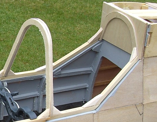

Félicitations. Le Ka7 également une belle machine.
Cette partie de la verrière n'est pas facile à construire et demande un certain temps, beaucoup de patience et d'ajustement.
C'est une pièce qui doit être construite, à la fin, quand tout le reste est terminé.
Construire les 2 baquets de supports de verrière.
Sur la partie arrière, coller les arceaux avant et arrière, qui sont identiques
Egalement coller le nez avant des nervures (les joues) et qui doivent être identiques à celle de l'aile. Bien ajusté avec l’aile.

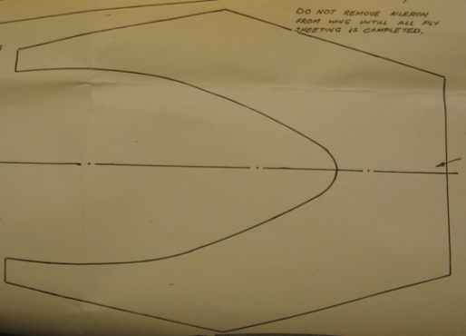

Découper dans du carton la partie ronde de la verrière. Bien ajuster sur les 2 arceaux. Ensuite la même en rhodoïd.
Ensuite découper un 2nd morceau de rhodoïd, qui aura la forme comme sur cette photo.
Ces pièces sont collés avec de la Formula 560. Qui reste transparente. Ensuite petit bord blanc et petits clous pour la finition.
On est fier quand c'est terminé. Mais on jure souvent.
Ma verrière n'est pas parfaite. Il y a moyen de faire beaucoup mieux.
Bonne chance.
