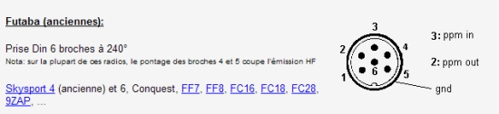

Sur ma jolie FC28 (merci encore Ronan) je veux adapter un module Corona 2.4 en interne, branché sur la prise écolage. Very Happy
Il y a 4 pates sur ce joli connecteur et mon module n'a que trois fils... premier problème [humm] ..., deuxième problème, c'est où que je branche les fils [humm] ... J'ai compris qu'il faut une masse, un + et un signal. Où se cachent t'ils sur le connecteur "trainer" ? [humm]

pourles prises ecolage voici peut etre un lien qui te filera un coup de main
http://www.rc-elec.com/prise-fr.html

Bon, j'ai le branchement de la prise trainer...
Donc sur la sortie trainer, je n'ai pas de +, par contre, j'ai une masse et le signal ppm sortant.
Je viens de démonter sur ma FC18 le petit module écolage qui se branche sur la platine électronique de la radio. Ce module est compatible avec la FC28.
Le branchement de la prise écolage, c'est ça :
Ce qui donne pour les 4 pins qui sortent de la platine électronique de la radio, de gauche à droite :
1 fil jaune du module : il va à l'inter du module
2 fil orange du module : il va à la borne 4 et à l'inter du module
3 fil rouge du module : il va à la borne 5
4 fil jaune du module : il va à l'inter du module

Ici tu as tous les renseignements pour trouver ton +, - et signal ppm
http://users.belgacom.net/TX2TX/tx2tx/french/tx2txfr4.htm

Un grand merci Laurent !
Là, je comprend un peu mieux. Very Happy
Je fais le connecteur et j'essaye ça, après un bon Zzz
