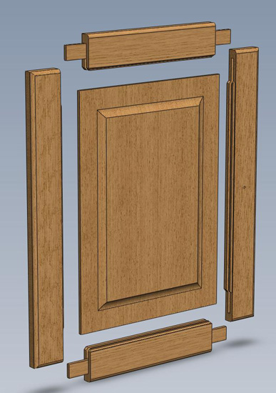

Chose promise, chose due. Voici la prote de cuisine qui servira d'exercice.
Cela ne s'adresse pas seulement à Fred, mais tous ceux qui "galèrent" peuvent s'y essayer. Je vous promet qu'a la fin vous regarderez la 3d d'un autre œil. C'est complet. De la conception de pièce à l'assemblage.
Elle fait 380 x 500 mm. Les montants ont une section de 60 x 19 mm.
5 pièces simples. Deux montants verticaux, deux horizontaux et une façade. En voici l'éclaté.
Le but du jeux, hormis la modélisation proprement dites de l'objet est surtout de décomposer les pièces en éléments de base. Pensez comme si vous deviez les usiner.
Exemple : Les montants verticaux.
A la base ce sont des parallélépipèdes rectangles. Donc ce qui vient à l'esprit, c'est de faire une simple extrusion avec comme esquisse 2D un rectangle. On a notre première fonction.
A chaque extrémité des montants verticaux, il y a une mortaise rectangulaire de 6x 25mm, centrée, d'une profondeur de 45 mm et à 15 mm de l'extrémité de la pièce. Donc là, on vas enlever de la matière. On a notre deuxième fonction.
Une fois que l'on a fait notre première mortaise, on ne vas pas refaire la même chose pour la deuxième.
Pourquoi ? Parce que la flemme quand tu nous tient !
Et puis surtout, SW le fera à notre place par symétrie. On a notre troisième fonction. Autre intérêt, si on modifie la mortaise, la deuxième sera aussitôt modifiée.
Viens ensuite la feuillure pour encastrer la façade. Elle se situe du même côté que les mortaises, a une profondeur de 20 mm, 6 mm d'épaisseur et court entre les deux mortaises. Là encore, on vas enlever de la matière à partir d'une esquisse rectangulaire. On a notre quatrième fonction.
La moulure décorative (quart de rond) procèdera aussi d'un enlèvements de matière. Sixième fonction.
Les ravancements d'onglet (les coupes à 45° pour les non menuisiers) aux extrémités seront aussi des enlèvement de matière. Septième fonction. Évidement, on en fait qu'un. Le second viens par symétrie. Huitième fonction.
Restera le congé décoratif le long de trois arêtes. Neuvième fonction.
Et voilà. La pièce est décomposée. Neuf fonctions. Une extrusion (il faut bien avoir de la matière de base), cinq enlèvements de matière, deux symétries et un congé.
Simple, non ?
La même démarche s'appliquera aux autres pièces. Les tenons font 40 mm de long. La façade fait 12 mm d'épaisseur et comporte une simple plate bande.
Maintenant, au boulot. J'attends vos modèles. Je vous fait grâce des textures, ce n'est pas le propos de ce tuto. A la correction (uniquement si j'ai des modèles de votre part), vous verrez que là où vous allez compliquer les choses, SW fera des choses très sophistiqués avec finalement presque rien (2 trais d'esquisse voir un seul). Mais pour cela, il faudra être curieux, fouiller, expérimenter et finalement trouver.
Dernier point. Le premier qui modélise cinq pièces a perdu. Wink

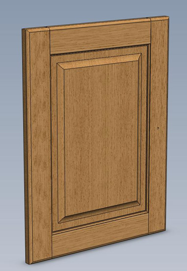

bonsoir a tous
voici ma porte
bon je ne suis pas sur d'avoir travailler avec les bonnes methodes mais le resultat est attaint Very Happy il faut que je me reface des testes pour la symétrie Sad
fred

Hormis le fait quelle n'est pas orienté comme il faut, ce n'est pas si mal.
Il faudrait que tu nous présentes les pièces séparés et ton cheminement pour le concevoir. C'est juste pour voir si tu as bien assimilé la philosophie 3D (l'est ch..... le prof).
Pour la symétrie, un petit indice.
Dans le cas qui nous préoccupe, c'est la fonction qui définie la mortaise ou le tenon qu'il faut symétriser. Et la symétrie se définie ici par rapport à un plan.
Mais pour cela, dans la première fonction, celle qui nous donne le volume de départ de la pièce, il faut avoir pris la précaution de définir l'extrusion symétriquement par rapport au plan sur lequel tu as dessiné ton esquisse (j'espère que ton esquisse est un rectangle de 60x19mm). Et c'est ce plan d'esquisse qui servira de base à la symétrie.
C'est juste une option de l'extrusion. Elle s'appelle "Plan milieu". Elle n'est pas cachée mais reste à découvrir.
En ce qui concerne l'orientation des pièces, il n'y a pas vraiment d'obligation, mais il est bon de bien choisir son plan de départ. Cela parait insignifiant mais au final, cela évite pas mal de manipulations de la pièce pour la voir dans le bon sens et cela facilite aussi l'intention de modélisation. Cela aura aussi une incidence sur le plan 2D.
