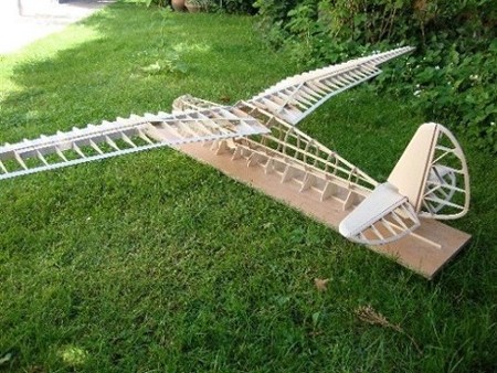

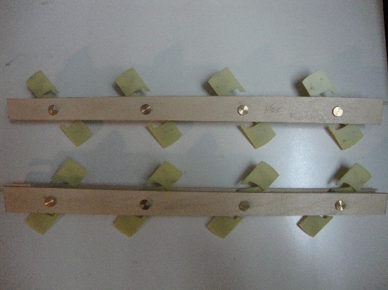

....inzwischen habe ich beide Klappenkästen fertig gebaut und eingepaßt, eingbaut werden sie erst nachdem ich die Drachenzähne mit der richtigen Farbe versehen habe. Ich habe bereits meinen Freund den Malermeister Bernd mit der Mischung der Farben beauftragt - ein großes Danke an den Meister [amen] .
Des weiteren habe ich begonnen den Hauptholm zu verkarsten.
Salut mes amis Very Happy ,
la construction de l'aero frein et prête à fixer mais avant je veut faire la peinture les tends de dragon, mon copain le peintre mixe la peinturage.
Grüße aus Salzburg
et à bientôt
Peter

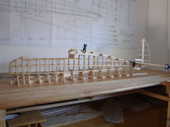

Servas Mitanonda,
die Messen und Austellungen sind vorüber und ich hab endlich wieder Zeit zum Bauen.
Derzeit wird das HLW mit Abstimmung der EWD an das Rumpfende angepaßt. Das SLW ist auch in der Aufbauphase.
Da ich das HLW demontable machen möchte ist der nächste Schritt die Befestigung und das Ausnehmen für das Ruderhorn des HLWes.
Salut mes amis,
les éxpositions sont terminés et enfin je commencerai à construire.
Pour le moment j'adapte l'empennage horizontal sur le fuselage.
Dans le prochain pas je le fixerai et je le veux faire demontable.
Ve longuitudinale est 2 °.
[oouf] frisch ans Werkzeug.
les outils me faire attendre.. [bave]
MALABAT Michel
Âge: 80 Sagittaire
MessagePosté le: 15/03/2011 15:30    Sujet du message: Répondre en citant
Beau travail Peter, très propre.
Je remarque que tu as rallongé les supports de couples sous le fuselage, tu n'avais pas assez d'eau sous la quille Laughing ?
En ce qui concerne l'empennage démontable, essaie de faire aussi léger que possible, déjà qu'il faut mettre pas mal de plomb dans le nez pour le centrer .
Pour le Vé longitudinal, 1° à 1.5° va très bien également. Si ton stab est démontable, tu aura la possibilité de le modifier après essais en vol.
Bonne construction.

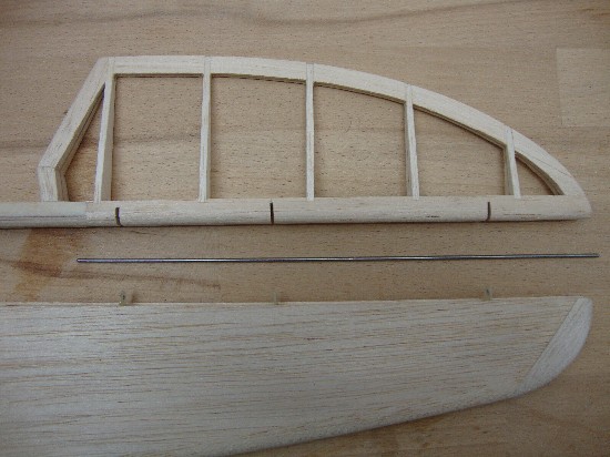

MessagePosté le: 20/05/2011 21:18    Sujet du message: Répondre en citant
Grias euch Very Happy ,

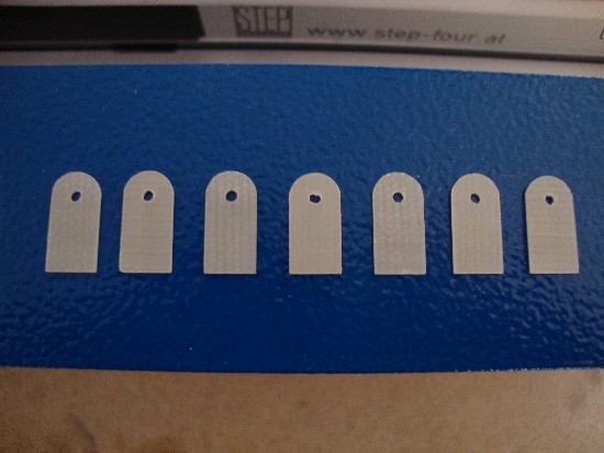

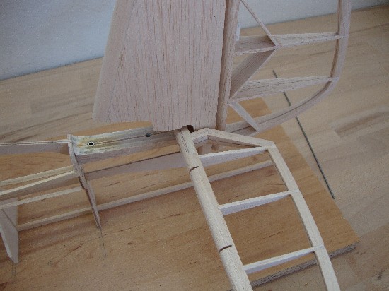

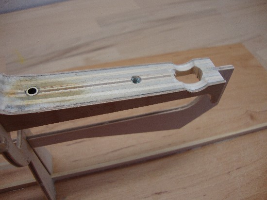

nach einigen Überlegungen und tüfteln habe ich folgende Idee zum demontablen HLW umgesetzt [humm] [humm].
Das Ruder habe ich nochmals neu angefertigt und mit zwei Stangen von 2mm Durchmesser über die Scharniere demontierbar gemacht.
il est difficile de faire l'empennage démontable dans la étendue de la fuselage de Harbinger mais j'ai eu une idée et je suis allé construire une solution.
J'ai construit un nouveau gouvernail et maintenant il est demontable et flexible pendant la montage avec les deux cheville à 2 mm.
Weiters folgt dann die Montage des teilbaren HLW am Rumpf.

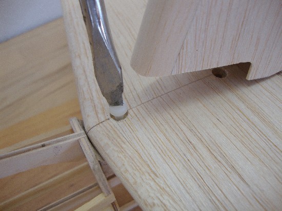

Dazu habe ich mir einen eigenen Schraubenzieher angefertigt um die hintere Halteschraube zu fixieren.
Et voilà le montage de l'empennage avec un outil spécialement.
Als nächstes kommt die Anlenkung des HLW.
Bis danhin wünsche ich euch frohes werkeln und als Belohnung degustiere ich einen guten Roten.
Et maintenant un verre du vin rouge. 24.
à bientôt
bis bald
Peter

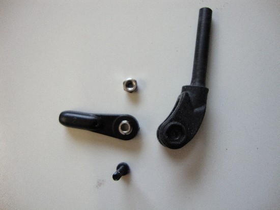

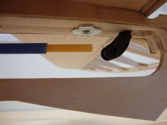

.....ich bin gerade dabei die Anlenkung für das Höhenruder zu positionieren und ich habe auch gleich die Flosse des SLW verstärkt. Damit das SLW noch stabiler gegen Torrsionskräfte wird habe ich mir dafür etwas einfallen lassen [humm] dazu jedoch später [arf] .
en moment je construis le raccord de tringlerie et fixe le guignol pour l'empennage horizontal.
Et j'ai renforcé la fin verticale avec CTP 1mm et avec une pièce de balsa pour la stabilisation.

MessagePosté le: 02/06/2011 14:21    Sujet du message: Répondre en citant
Bonjour Peter, ce guignol vertical noir, c'est toi qui l'a fait, ou c'est un accessoire qui s'achète?

Der Habringer ist was besonderes - woher hast Du denn diese Anlenkung?

Salut Vincent,
c'est un article de Schweighofer
http://www.der-schweighofer.at/wg/379/kugelgelenke_kugelschnapper_kugelbolzen

Die Anlenkung ist super, habe lange gesucht. Anbei der Link zum Produkt.

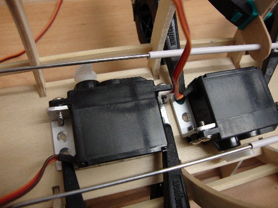

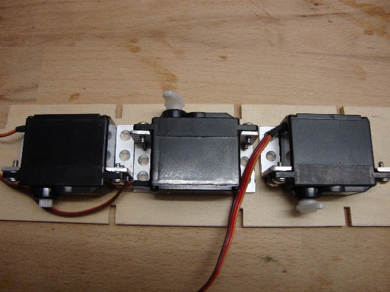

.....bei uns regnet es in Strömen, also das richtige Bauwetter. Die Zeit nutze ich um die Bowdenzüge ein zu bauen und die Servos im Rumpf zu positionieren.
.....il pleut à verse à Salzbourg c'est le moment pour positioner les câbles et les servos dans le fuselage.
