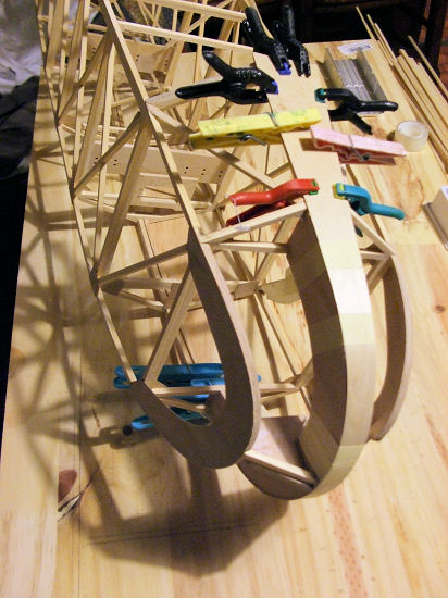

J'ai attaqué la pointe avant ainsi que la partie basse du fuselage.
J'avais prévu deux baguettes de pin 5x5 pour former cet avant. Une fois en place, j'ai eu peur que ce ne soit pas assez solide, j'ai donc remplacé les baguettes sur la partie frontale par deux âmes en contre plaqué de 5 mm. C'est un peu plus lourd mais ce poids est bien placé et c'est bien plus solide. Un fois coffré, ce nez pourra sans peine subir des attérissages foirreux, loin des regards, tout en bas de la pente...[arf]
La partie du dessous conserve les baguette de 5x5. Un ctp de 3 mm viendra consolider l'enseble pour la fixation du patin.

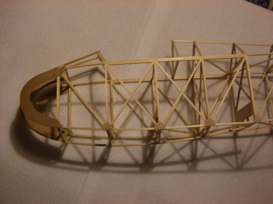

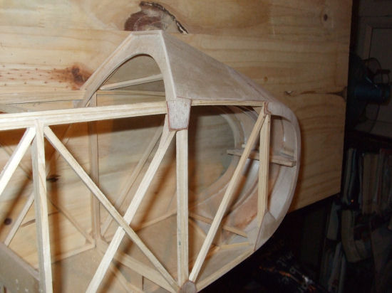

Après beaucoup de cogitations, la suite de la construction...

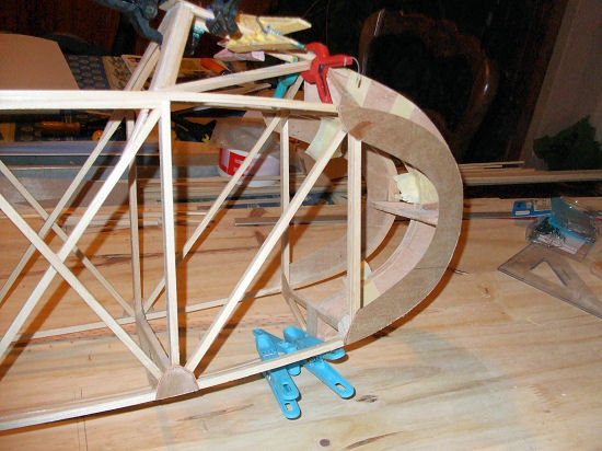

Toujours sur le nez...
Collage du coffrage axial du nez en CTP de 1 mm. Il permet de solidariser les deux arrêtes en CTP de 5 mm avec le reste de la structure.
J'ai aussi rajouté un platine qui permettra la fixation du crochet de remorquage.
Il n'y a pas de tableau de bord (d'après les photos de Beat) mais un joli CTP à la place.
Reste le coffrage des plans inclinés du nez, après ponçage des surfaces d'appuis.

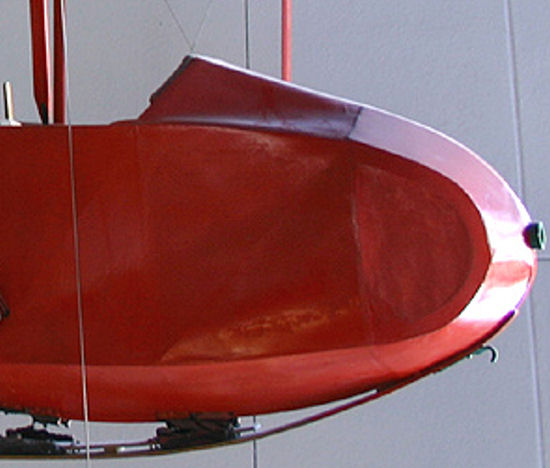

Par contre, je me demande encore si je coffre les flancs sur les deux premiers couples, histoire de faire solide et de rajouter du poids "utile" sur l'avant ou si seulement j'entoile...

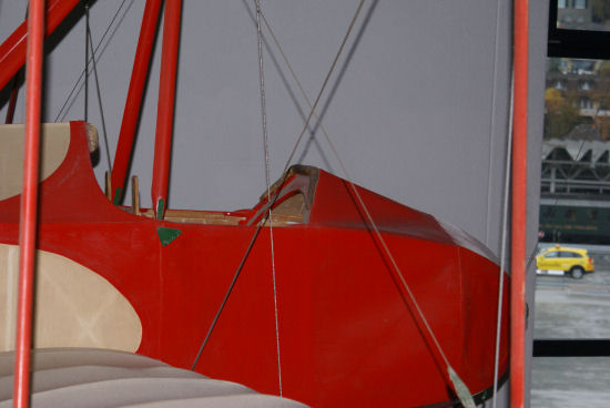

Quand je regarde les photos du musée, l'avant est entoillé...
On voit bien la trace du coffrage en arc comme je l'ai réalisé (j'ai oublié un gousset sur la partie basse), mais on dirait quand même du bois sur les flancs... [humm]
Sur cette vue, le nez est peint mais le reste est entoillé...
Sur celui du musée, on voit le coffrage en arc...
Sur cette vue, la surface de la partie ronde ressemble bien à de la toile et on devine le gousset sur la partie basse...
Si je veux rester "maquette", la toile semble obligatoire...
De toutes façon, je coffre le dessous sur les deux premiers couples pour consolider le fond du fuselage.

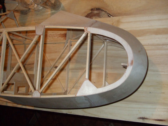

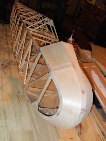

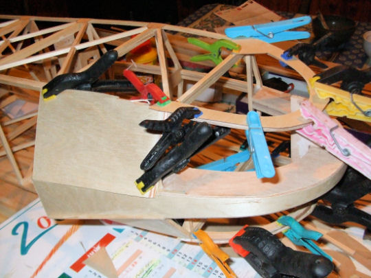

Aujourd'hui, changement d'une partie de coffrage avant pour être plus proche de la réalité et continuation du reste sur le nez... le tout en CTP de boulot de 1 mm pour la solidité et le poids...
Le dessin de la partie arrière du fuselage avance, ainsi que celui du plan horizontal et de la dérive. Le plan horizontal sera articulé pour être replié contre la dérive comme sur le grandeur...
La suite au prochain numéro !

Super [good] ,quoique j'aurai préféré des pinces à linge en bois Laughing
Bonne continuation tu viens avec à Vieure Very Happy

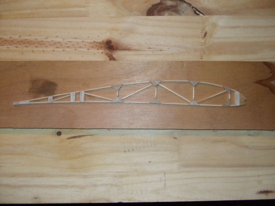

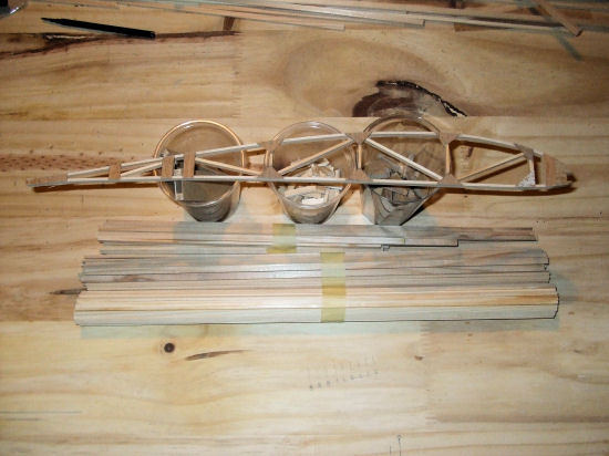

J'ai commencé les nervures... y'en a 40 !
Avec le kit...

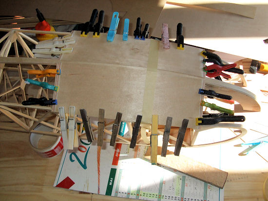

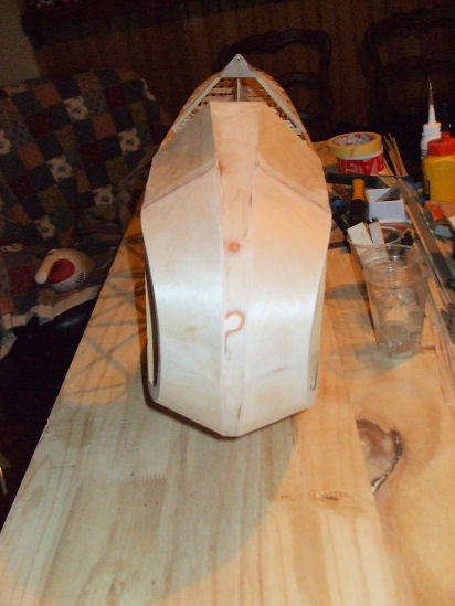

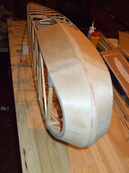

J'ai aussi fini les coffrage de l'avant du fuselage.
Coffrage du dessous :
Une fois coffré, ça ressemble à ça :
