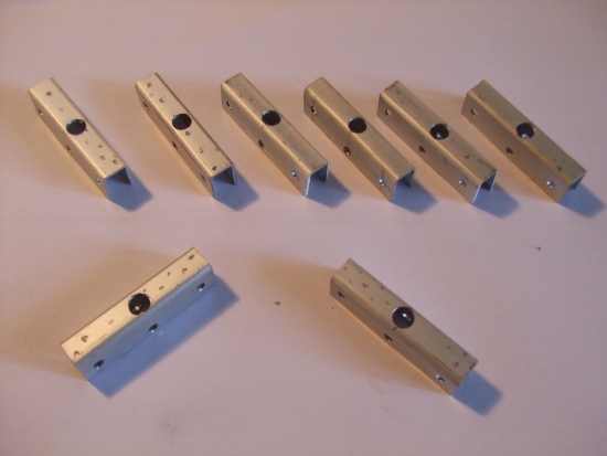

Bon ! après de multiples essais, des trucs qui ne marchaient pas, d'autres qui avaient trop de jeu, d'autres pas assez solides, j'ai enfin arrêté ma decision sur la chose suivante :

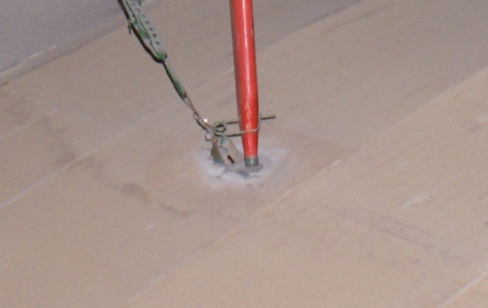

Il s'agit des ferrures de maintient des haubans des ailes.
Si vous vous rappelez des épisodes précédants, les ailes sont gauchies pour assurer un semblant de roulis... Et comme elles se gauchissent, les attaches de haubans ne peuvent pas être rigides. Il faut qu'ils puissent bouger d'avant en arrière et de droite à gauche pour laisser les ailes se déformer à leurs aises.
Donc, la chose :
Le principe : les haubans sont tenu en haut et en bas par un axe venant de la ferrure de maintient rentrant dans des tubes aux extrémités des haubans. Ils sont fixés par des épingles passant dans un perçage commun.
Sur la photo, on ne voie pas suffisament le système du grandeur. Je pense que l'axe est fixe sur la ferrure mais qu'il est connique, ce qui laisse de la liberté de mouvement à l'ensemble.
Si je n'ai pas choisi ce système, c'est tout simplement que je n'ai rien pour réaliser un cône régulier. J'ai essayé, j'y ai mis du temps et le résultat est nul ! [argh] Je n'ai pas assez de débattement et ce n'est pas solide...
D'où l'idée de faire un axe mobile. Une sorte de rotule au bout, un système pour la bloquer en rotation et le tour est joué !
Les photos valent mieux qu'une longue explication...

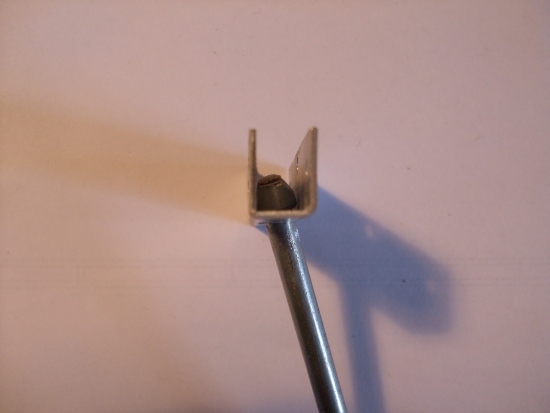

Les U en alu qui seront fixés sur les longerons :

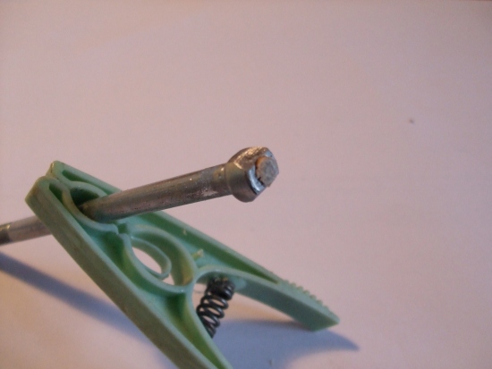

Un axe et sa rotule. C'est tiré d'une vis BTR de 5. Deux méplat de chaque coté empêche l'axe de tourner. Un bout de hêtre est coller dans le trou de la btr pour limiter les frottements métal métal (à remplacer par tu téflon)

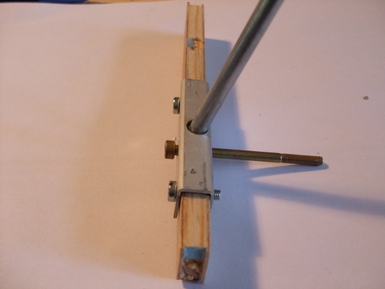

L'axe dans le U

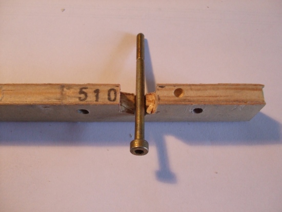

Le "longeron" d'essai. Il y a un trou dans le longeron mais le U viendra consolider le tout. La vis au fond sert d'appuis à l'axe.

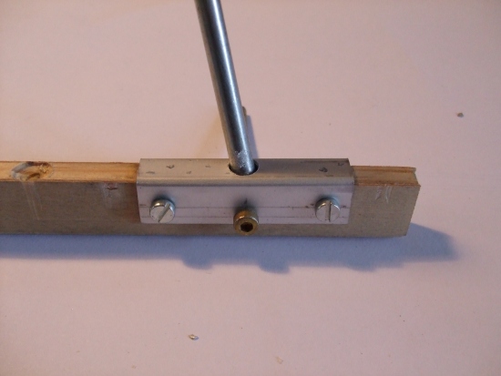

Une fois monté :
Résultat : Presque pas de jeu, assez de débattement ! Very Happy

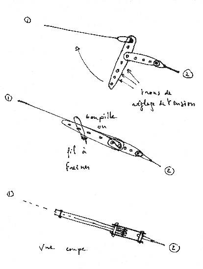

Pour mes explications concernant les tendeurs, voici le croquis promis :
Capito ??
Wink
Si tu arrives à faire les mêmes, ça fera très classe.

Merci pour l'explication Serge ! [arf]
C'est un système simple ! Je vais essayer d'en faire un pour voir.

C'est aussi comme ça que je l'avais vu, mais c'est pas ce que j'avais compris... comme quoi, un bon schéma, ça faut toutes les explications du monde...
Merci Serge!

C'est un essai bien sûr..;Le longeron est bien entamé quand même Shocked Tu peux coller le U d'alu ppur renforcer cet endroit en plus des vis ou du moins faire une découpe bien circulaire qui serait moins sujette à amorce de rupture ? , ou tu veux garder démontable?
Âge: 55 Sagittaire
MessagePosté le: 19/05/2010 23:29    Sujet du message: Répondre en citant
Salut Marc !
Sur les longerons, les entailles sont faites en arc de cercles à la dremel.
Le longerons avant est plein à l'endroit de la ferrure. C'est celui de l'arrière qui est un peu affaibli... mais il reste solide une fois la ferrure vissée.

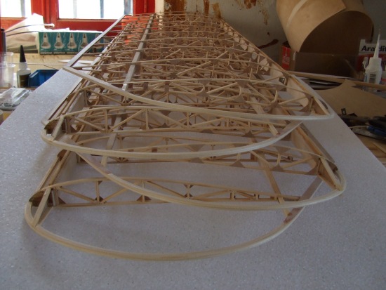

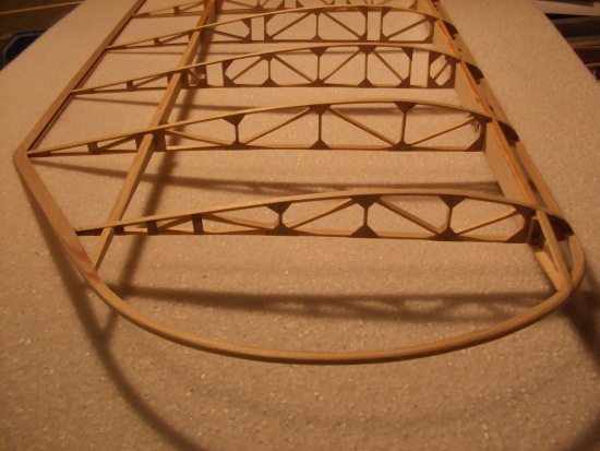

Les saumons sont faits ! Il ne reste maintenant qu'à coller le CTP du bord d'attaque...
Âge: 56 Scorpion
MessagePosté le: 20/05/2010 06:22    Sujet du message: Répondre en citant
Hooo magnifique [clap] c'est vraiment beau ces ailes en vraie structure
MessagePosté le: 20/05/2010 07:41    Sujet du message: Répondre en citant
superbe, belle impression de légèreté, le lamellé collé, j'adore, j'en fais à mes moments perdus... Very Happy je crois que je vais faire des nervures comme ça sur le prochain, je craque... Very Happy

Âge: 55 Sagittaire

Il faut entoiler tout ça au film transparent, c'est dommage de cacher une telle structure...
Fabrice
Âge: 56 Scorpion
MessagePosté le: 20/05/2010 11:47    Sujet du message: Répondre en citant
Je viens de regarder son DAD, je ne le trouve pas transparent ce film, enfin pas plus que notre Diacov ou Oratex, et niveau solidité je pense que ça n'a rien à voir avec nos tissus thermo sur lesquels on peut faire tomber un tournevis dessus sans trouer l'entoilage [arf]
