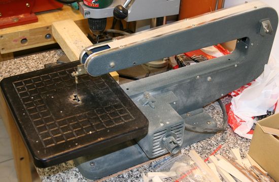

Il s'agit bien de ce modèle Dremel, age un peut prêt 30 ans

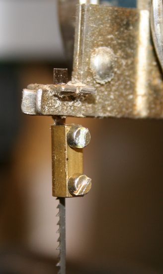

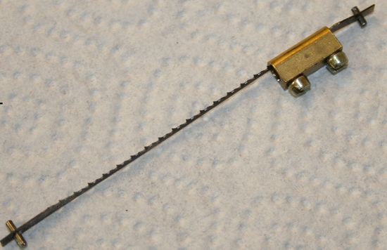

Je sais il existe encore des possibilité, même si ils sont rare, acheter des lames, mais le chois est très limités. Donc j'ai essayé une méthode que j'ai vu dans un forum Allemand, qui existe en une vieille lame Dremel et bien entendu une nouvelle n|importe la quelle, sauf qu'elle a besoin aussi la petite traverse comme la Dremel. Après en coup la lame Dremel un peu près 1cm de la fin et on le fait glisser dans une serre-fils (bon c'est LEO qui m'a donné ce mot) et on la règle que on peut la monter encore sur le bras de la machine.
Maintenant on répète la même chose avec la nouvelle lame mais bien entendu on la coupe plus longue, fait glisser dans le serre-fils, règle la distance et on serre les vis. C'y est, ça marche super bien.

Stephan, si j'ai bien compris, c'est pour utiliser les lames qu'on trouve facilement en brico mais qui sont plus longue?
pas bête comme truc. Very Happy
Toute à fait. J'ai utilisé la les lames de Pr**on, mais tu peut utilisé n'importe la quelle. En fait je vais essayer les lames ronde, parce que j'ai apris que t'as nettement plus facile a faire des coupe droite, et ca ca n'existe pas du tout pour la vieille Dremel.

sehr astucieux ! Very Happy on doit pouvoir se servir d'un petit domino d'électricien,je vais utiliser ton astuce pour monter des lames rondes sans ergot ...

d'un petit domino d'électricien,...
Ahh voila, j'en etait sur serre-fils ce n'est pas la bonne expression, c'est donc domino Very Happy merci

"serre-fil" n'est pas faux la vis maintient le câble électrique !! Very Happy
