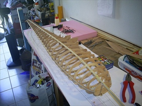

Today I started the fuselage.

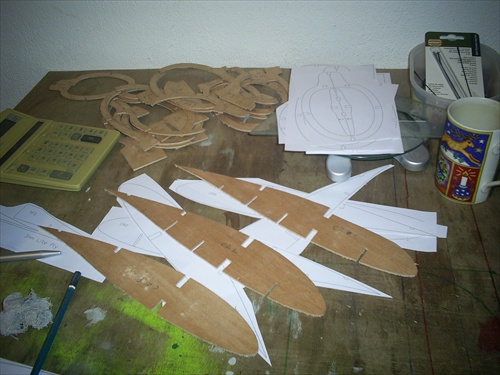

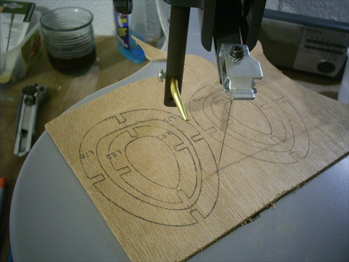

Half formers..

Posté le: 06/10/2009 09:16 Sujet du message: |
Cem
how have you get copied the formers and ribs so properly from the plan to the play wood
Stephan |

Posté le: 06/10/2009 17:17 Sujet du message: |

Posté le: 06/10/2009 18:41 Sujet du message: |
C'est encore plus facile: te fait un photocopie ou impression laser.
Couleur noir, tres dense.
Coté copie en bas, contre le bois.
Tenir en place, passer aver un fer a repasser bien chaud.
Comme ca om peut faire deux qq fois trois copies.
In Enlish:
It's even easier.
Make a copy or laser-print. Color = black, high density.
Print-side facing the wood.
Secure the paper by hand/tape/... and pass over with a hot (flat)iron.
This way you can make at least 2, sometimes 3 copies from 1 print.
Dirk. |

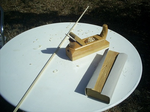

Today..
Larex lath.
