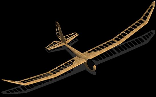

Petite illustration du Lexem tel qu'il sera normalement construit aprés le rush actuel. J'ai modifié mon plan grâce à l'aide que j'ai reçue... Very Happy
Je rappelle que c'est mon premier "grand" model RC (raison pour laquelle je n'ai pas voulu martyriser une maquette... [humm] ) : ainsi, tout commentaire, conseil, etc est le bienvenu ! Merci.

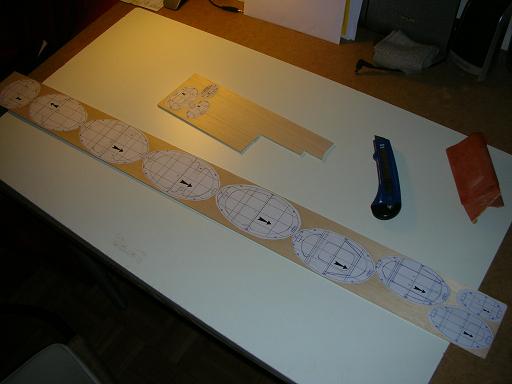

MessagePosté le: 30/10/2009 01:46    Sujet du message: Début du commencement initial... Répondre en citant
Bien...

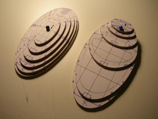

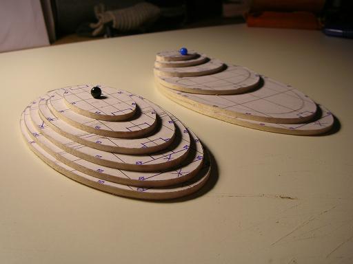

Pas vraiment le moment de se lancer là-dedans mais bon : premiers couples !! [arf]
Arf ! Ca fait du bien !
Maintenant on range le plan de travail et à plus tard !
Ollivier.
La Vie c'est un truc de DIINGUES !! 31

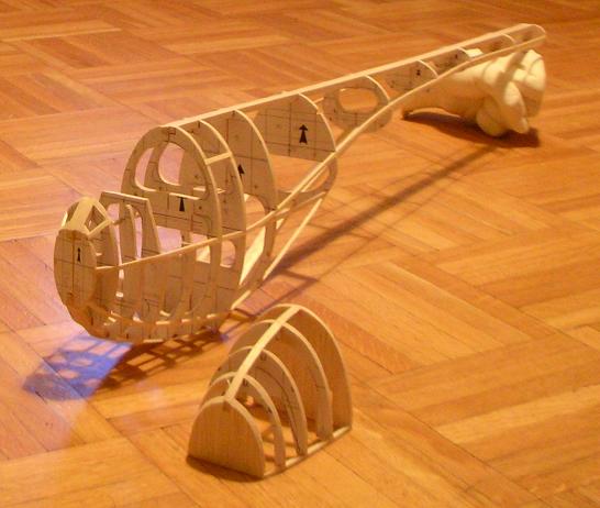

MessagePosté le: 02/11/2009 15:58    Sujet du message: Répondre en citant

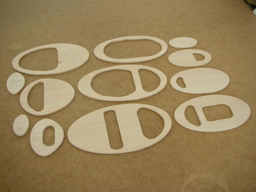

Les couples sont évidés...
La grande famille au complet ! Very Happy

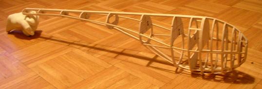

MessagePosté le: 11/12/2009 14:32    Sujet du message: Répondre en citant

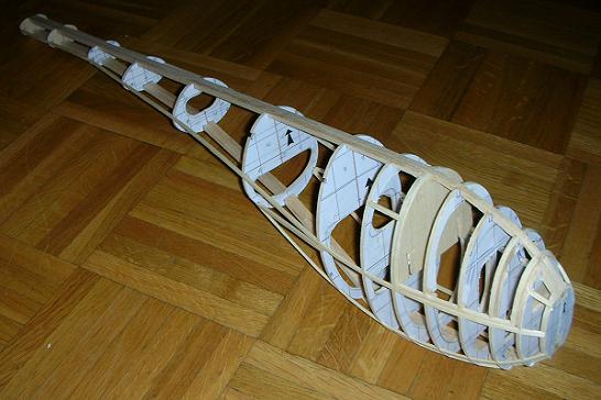

Hmm... Voilà ce qui arrrive lorsqu'on fréquente trop notre forum préféré ! Les examens juste terminés on recommence à coller des bouts de bois ! Very Happy
Laughing Ca fait du BIEN !

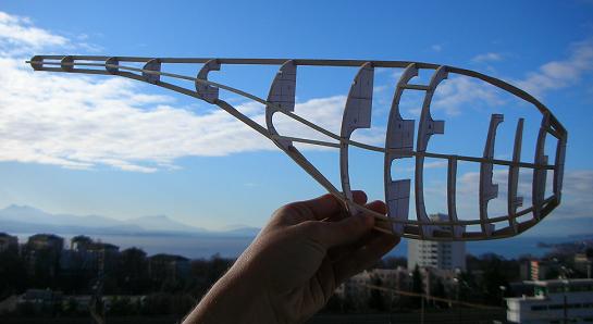

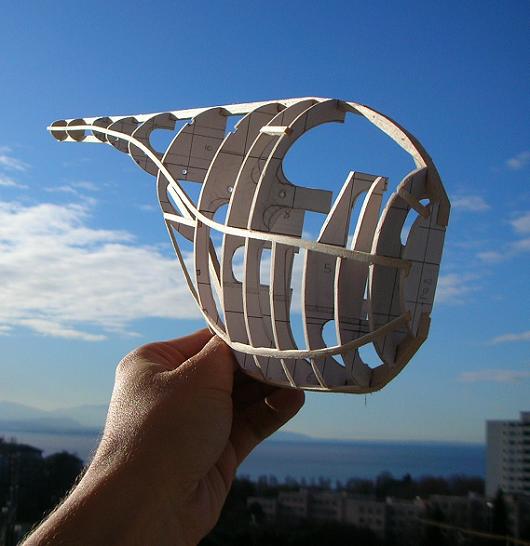

Aprés un bref aller-retour en Valais : seconde moitié du fuselage, pointage à la cyano, ponçage pour que les deux moitiés jointent bien nets et confection de la verrière...
Bossé tout l'aprèm pour prendre des photos sur fond de coucher de soleil mais le fameux brouillard Lausannois m'en a empêché. Pas grave. Cool
Pour l'instant le centre de gravité du fuselage est à 23 cm du premier couple à vide, à 7,5 cm avec l'electronique... Au final il devrait être à 20 cm.
Bonne soirée à tous !
O.
