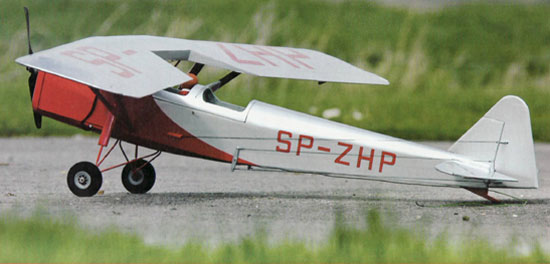

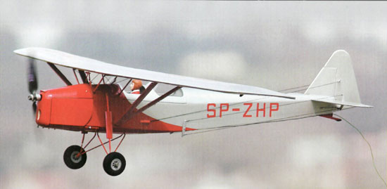

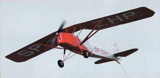

Salut haju68,
Résumons : tu cherches un avion peu courant des années 30 à 40 pouvant servir de remorqueur pour des planeurs rétro à l'échelle 1/10ème et pouvant être motorisé par un speed 400 réducté. Tu as déjà construit "à l'ancienne" (pour ma part, je parlerais plutôt de réelle construction et non d'assemblage).
Et bien je crois avoir trouvé quelque chose pour toi !
Je te propose un avion école Polonais biplace ayant fait son 1er vol en 1932. Mis à part l'écolage tant civile que militaire et une utilisation comme avion de liaison pendant la 2ème guerre, il a également servi comme remorqueur.
"Et comment s'appelle cet oiseau" me diras-tu ? Il s'agit du RWD-8.
Un plan encarté semi-maquette de Thierry Souin a été publié dans RC-Pilot No 31 de mai 2006. En voici quelques photos :
Quelques données techniques de la maquette présentée:
- Echelle : 1/8.2
- Construction : tout bois
- Envergure : 1160 mm
- Longueur : 880 mm
- Masse : 840 g
- Profil : Selig 7055
- Motorisation : Speed 400 6volts réducté 2.33/1
- Accus 8 éléments NiMh 1000 mAh
- Hélice 9x6
- Variateur : 20A
Évidemment, l'aile est de type parasol mais il est tout de même sympa. Qu'en penses-tu ?
Dernier élément : la revue est toujours disponible chez l'éditeur.
A+ Jean-Marie
(P.S. : c'est vrai que ce serait sympa de connaitre ton prénom, cela fait moins anonyme) |

Merci!
Il est vrai que le Polonais est original. Il a vraiment remorqué?
Y a-t-il une raison pour préférer une aile haute?

Salut Julien,
Selon l'article de Thierry Souin, le grandeur a effectivement servi de remorqueur. Maintenant, faire du remorquage avec un Speed 400, je pense qu'il faut oublier. Ou peut-être un planeur en papier |

Je prend note pour les brushless, mais pour l'instant je cherche une utilité à mon speed 400...
Sinon pour le RWD8, j'ai vu plusieurs 3 vues et maquettes où il n'a des volets que sur une aile... Comme ici http://allscalemodels.blogspot.com/2008/05/rwd-8.html
Aucune trace sur les photos du grandeur, j'imagine que c'est une manière de présenter deux versions de l'appareil? Si quelqu'un peut confirmer?
Sinon j'ai aussi remarquer qu'il peut plier ses ailes faire l'arrière, ça me plait bien...
Par contre il n'y a pas des difficultés particulières pour installer une aile parasol?

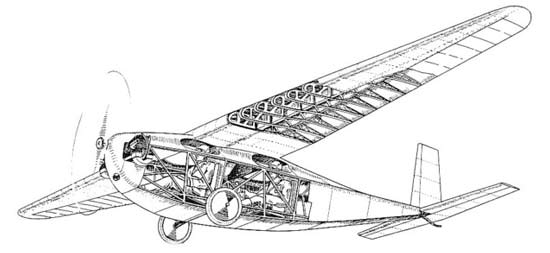

J'ai trouvé pas mal de photos, et petit 3 vues assez basique, et un écorché...
Je recherche :
- une photo du dessus de l'aile, à défaut je partirai du principe que l'extrados et l'intrados ont le même aspect.
- plus de doc sur la structure interne de l'appareil, afin de faire en sorte que celle modèle s'approche de celle du grandeur...
Je posterai l'avancement des plans, puis de la construction ici.

Zeichnung M 17
Espenlaub |

Vielen dank!
Ich hatte nur das letzt Bild, die Dreiseiten Ansicht und Airliners Bildungs.
Ich warte auch diese Flieger Magazin.
Hast du die 4 Erste Zeichnungen in gröBer Format?
Merci beaucoup!
J'avais juste la dernière image, le plan 3 vues et les images Airliners.
J'attend aussi un Flieger Magazin trouvé sur un site d'achat en ligne.
As tu les 4 premières images en plus grande dimension?
Je n'ai pas trouvé le fana de l'aviation concernant le M17 chez l'éditeur. Il ne l'a sans doute plus en stock. Si quelqu'un a ce numéro dans ses archives, ce serait sympa qu'il me contacte ;)
....aber klar, nur ich benötige dazu deine Mailadresse....
