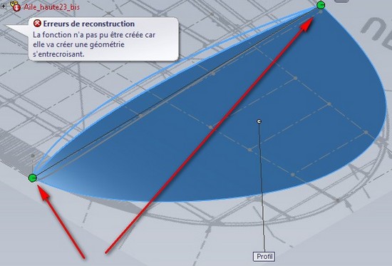

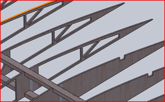

Je reouvre le sujet ici aussi car je suis sur un gros probleme avec SW
Et malheureusement se sera pas le dernier...
Le probleme c'est pour faire mon saumon en lissage volumique , j'en ais besoin car j'ais des pieces a y extraire .
J'ais essayé avec le methode Laurent demi saumon 3 esquisses , ca va pour la partie supérieure mais il me refuse de la faire pour la partie inférieure . j'ais meme recommencé toute mon aile mais rien n'y change
voila ou je bloque la ligne en orange il me dis que c'est pas continu or rien que de mettre la souris dessus tout se selectionne /
j'ais aussi essayé la methode didier , la j'arrive a le faire mais c'est plus tard que la coque du recouvrement veut pas se faire si l'epaisseur est > 0.5 mm .
je raaaaaaaaame , au secours ...

Si SW dit que ce n'est pas continu, c'est que ce ne l'est pas.
il doit y avoir un léger, voir très léger défaut dans ton esquisse.
Il faudrait un agrandissement des extrémités avec affichage des relations d'esquisse pour juger.
A mon avis, les deux extrémités entre deux entités ne sont pas jointive. La différence peut-être si minime que l'on ne le voit pas. Le seul indice étant la présence de l'icône de relation d'esquisse "coïncidente".
Solution : essayer d'ajuster les deux entités avec l'outil d'ajustement (les ciseaux) et surtout l'option "ajustement intelligent".
Pour la coque, ne la fait pas sur la pièce fusionnée. Préfères plutôt plusieurs coques sur les demi saumons. Si tu travailles sur le saumon entier, le rayon minimal pour réaliser la coque ne pourra pas être > 0,5 dans les parties les plus fines. en plusieurs coquilles, ça devrait mieux passer.

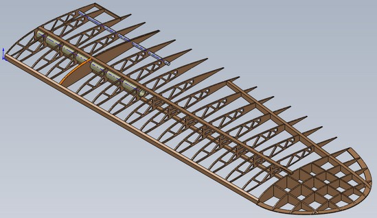

Posté le: 03/01/2009 11:32 Sujet du message: |
Bonjour a tous ,

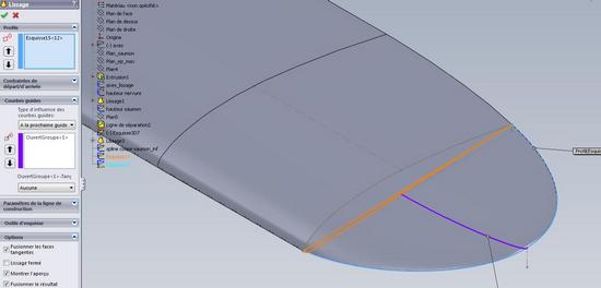

voila apres avoir fait les tutos , j'etais malgré tout encore toujours bloqué
sur le lissage .
J'ais passé en revue toutes les options mais rien n'y faisait .
j'ais ensuite decouvert un peut par hasard que si il y avait les deux boules
vertes j'avais le probleme .
et simplement en cliquant sur l'une d'elle et en la faisant glisser vers l'autre
comme par magie la previsu du lissage apparaissait .
et voila maintenant ce que cela donne .
je remercie les profs ... et leur patience et la mienne en passant ...
la dessus je v pouvoir continuer cette aile et butter sur la prochaine montagne .
a+

Une autre petite remarque quand je vois tes images, je pense que l'utilisation de contraintes pour donner les formes arrondies du saumon doit être limite en raison de l'extrême finesse du bord exter et de l'allongement par rapport au profile de départ.
On remarque d'ailleurs sur la photo avec rendu un ecrasement du bord en partis avant tout près du départ de bord d'attaque.(Es ce un effet visuel?)
Dans ce cas moi j'aurais essayé de rajouter une courbe guide dans ta fonction actuelle en plus des contraintes comme je le décrit dans le tout premier Tuto manuscrit. Pour voir.
En fait tout dépend de la façon dont tu vas par la suite exploiter ton 3D.
Bon courage pour la suite et n'hésite pas à questionner .
Charles

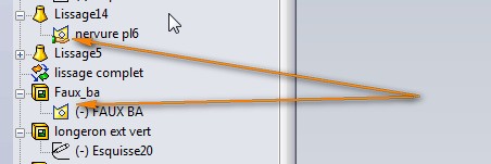

j'ais une autre petie question .
Quelle est la signification de ces icones ?
merci d'avance .
a+
Jean-Francois Delhove |
| Revenir en haut de page |
Laurent14 Incurable Posteur
Inscrit le: 22 Mai 2006
Posté le: 06/01/2009 18:45 Sujet du message: |
Les deux icônes veulent dire la même chose. C'est à dire que tu as utilisé une région ou un contour fermé pour le profil de ton lissage au lieu d'utiliser une esquisse complète et valide.
Celui où il y a la petite main, indique que tu as utilisé plusieurs fois la même sélection pour plusieurs lissages.
Le petit signe (-) devant le nom de l'esquisse indique que ton esquisse n'est pas totalement contrainte. Elle a encore un certain degré de liberté. C'est à dire des entités d'esquisses en bleu dont tu peux encore changer ou la dimension ou la position.
Dans la mesure du possible, essayes d'avoir toujours des esquisses totalement contraintes. Ça facilite les sélections et ta pièce n'en est que plus robuste (d'un point de vue logiciel bien sûr).
A mon avis, si tu dois sélectionner des régions ou des contours fermés, à moins que se ne soit intentionnellement, tes esquisses ne doivent pas être claires. Les contours ne doivent pas être fermés correctement ou il y a des entités en trop.
Doucement le matin, pas trop vite le soir. |

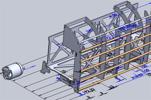

Posté le: 11/01/2009 20:43 Sujet du message: |
Bonsoir a tous ,
juste une petite photo pour vous montrer l'évolution de mon dessin .
Tout se passe comme prevu ...
-la partie de gauche jusqu'a la double nervure sera fixée a demeure sur le fuselage par des supports .
-clef en alu ( manche de brosse ) foureau moulé sur la clef .
-a l'arriere teton ( clef ) en tube carbonne de 8mm dans un tube alu de 9 ext
Il y a encore du boulot mais j'aime bien
le treillis en bout d'aile est fait a mis encastrement .
voila , je v avoir une semaine professionelle chargée alors alors surement pas de nouvelles avant 15 jours .
a+

hermann Maniaco Posteur
Inscrit le: 25 Mai 2006
Posté le: 11/01/2009 21:17 Sujet du message: |
Salut Jean François,
Quel boulot !! une vraie dentelle tes nervures.
Vas tu faire les découpes en CN?
Tu part de zéro ? ou tu suis un plan ?
Pour le saumon de travailler en 3D , c'est génial , j'ose pas imaginer sans l'aide de la CAO le temps à passer pour définir les profiles de chaque nervure.
Juste une petite remarque et question; le raccordement des nervures sur le bord d'attaque comment est -il réalisé ?
Sur la photo qui est en perspective on a l'impression que chaque partie haute et basse de la nervure accoste directement avec le BA.?
Dans tous les cas , bon courage pour la suite , tu tiens le bon bout.

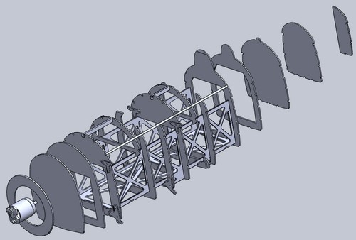

Posté le: 15/05/2009 21:00 Sujet du message: |
Salut a tous ,

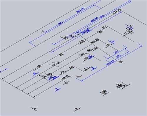

a fond dans le dessin de mon fuselage . je butte sur une betise
je n'arrive pas a suprimer les "cotes" de l'affichage . il y a une astuce ?

jify Fidèle Posteur
Âge: 75
Posté le: 20/05/2009 15:59 Sujet du message: |
Salut a tous ,
bien je vais me repondre a moi meme .
AFFICHAGE ==> Cacher tous les types .
bon je v continuer mon fuselage .
