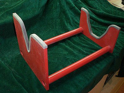

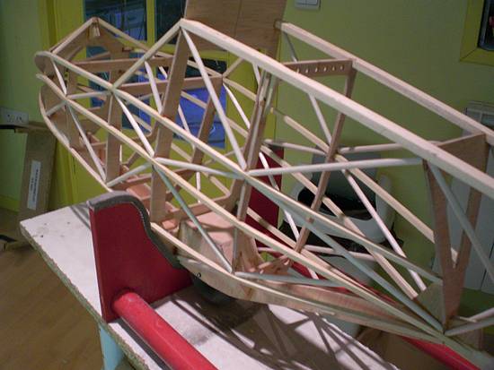

Aujourd'hui, je vais vous présenter mon petit dernier et pour commencer, l'indispensable support.

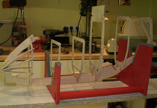

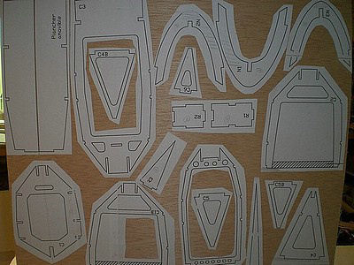

J'ai ensuite collé les photocopies des couples sur le CTP 3mm et après séchage complet de la colle, j'ai découpé à la scie à ruban et à chantourner. J'ai ensuite décollé le papier avec mon touret à disque de 300mm en appuyant très légèrement. Le résultat est satisfaisant.

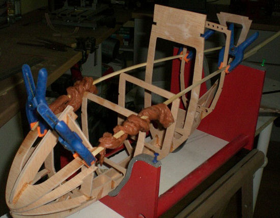

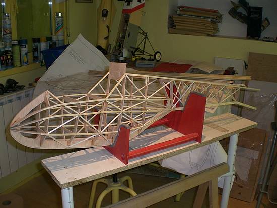

Ensuite, premier montage
Puis premiers collages

erwan
MessagePosté le: 20/12/2008 13:11    Sujet du message: Répondre en citant
Bonne continuation

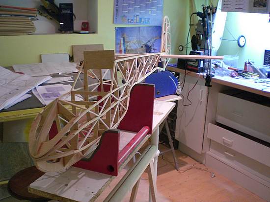

MessagePosté le: 22/12/2008 23:26    Sujet du message: Répondre en citant
C'est beau le bois...

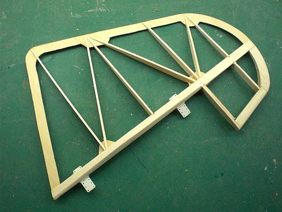

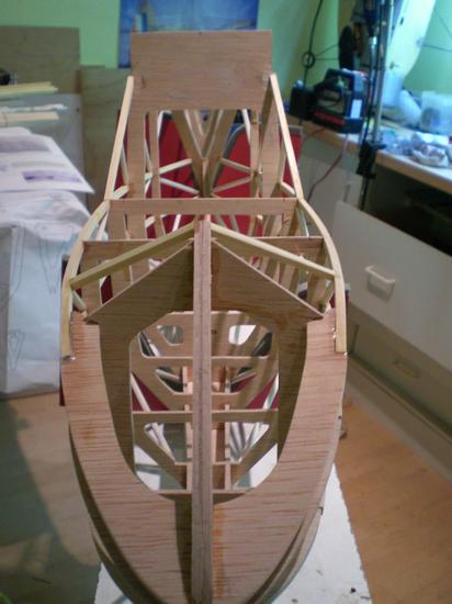

Aujourd'hui, le stab et la dérive
Nouveau messagePosté le: 23/12/2008 07:19    Sujet du message: Répondre en citant
ça avance vite Shocked
Jean-Paul, juste une petite remarque, je vois que tu as coupé tes pièces dans le ctp fibre en travers, pour la solidité vaut mieux faire le contraire pour avoir le fil dans la plus grande longueur des pièces, pour le nez par contre c'est bien en travers pour pouvoir le cintrer plus facilement

Je n'ai pas pensé au fil du bois, tu as raison. A retenir dans le futur.

Aujourd'hui, montage du stab et de la dérive. Je vais intégrer la commande de profondeur dans la queue pour faire comme le vrai.
J'ai entoilé le stab avant de coller l'ensemble.

Hé, hé, les bidules, c'est tout simplement du papier essui-tout mouillé pour cintrer les baguettes. C'est pas très beau...

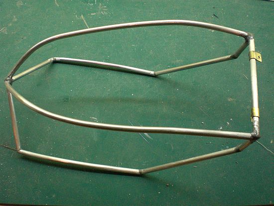

Pour la verrièrre, je pense la faire en tubes d'alu collés car je ne maîtrise pas bien la soudure. Sur le Dopp 814, il y a ce qui semble être une trappe à l'avant qui est de couleur orange. Je vais la faire ce qui me donnera l'accès au servo du crochet de remorquage ainsi qu'à l'accu et au lest. Qu'en penses-tu. De plus, l'ouverture de cette trappe pourrait se faire en tournant d'un quart de tour le tube de pintot et le verrouillage de la verrière serait à l'intérieur de cette trappe....A cogiter.

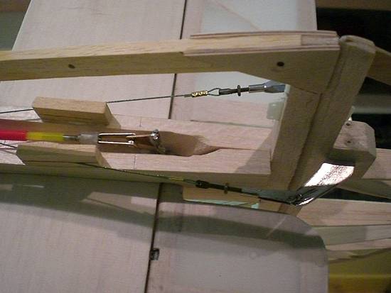

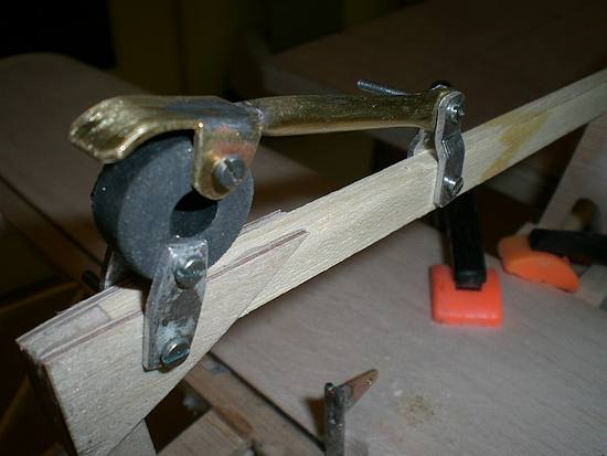

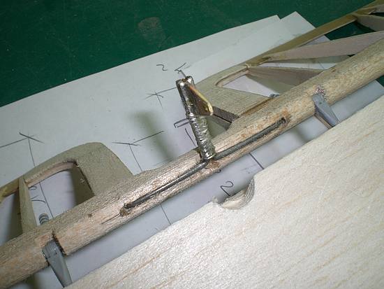

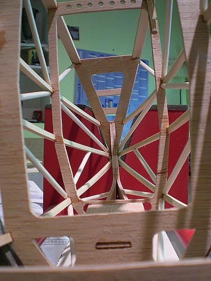

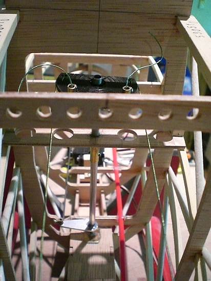

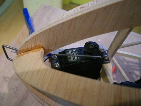

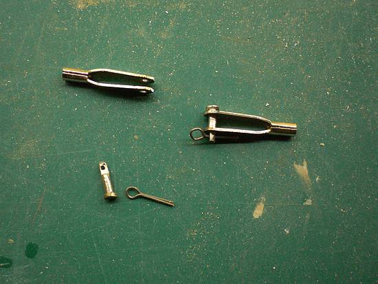

J'ai installé les servos direction/profondeur/crochet.

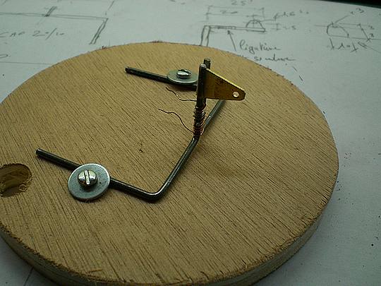

J'ai essayé de faire la direction comme le vrai avec des cables. J'ai bricolé les chapes pour que ça fasse maquette.

J'ai positionné le servo du crochet de remorquage à l'avant, dans le nez. L'accès ce fera par la trappe située juste au dessus.

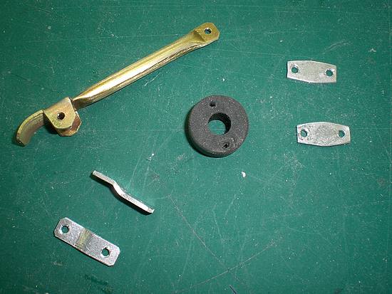

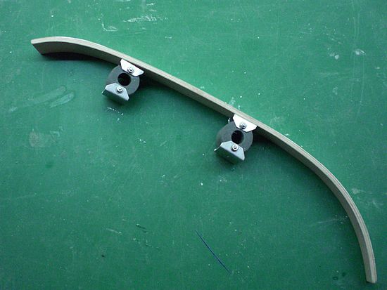

Aujourd'hui, je me suis attelé à la construction du patin d'atterrissage et de la béquille.
J'ai suivi la construction de Vincent.

Nouveau messagePosté le: 29/12/2008 07:20    Sujet du message: Répondre en citant
Hallo Jean-Paul,
deine technischen Details gefallen mir sehr gut. Du realisierts sehr gute konstruktive Ideen.
Gruss René

Nouveau messagePosté le: 31/12/2008 00:00    Sujet du message: Répondre en citant
J'ai attaqué la verrière, pas facile....Il reste encore des tubes à cintrer et coller.

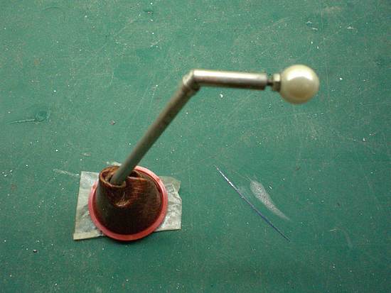

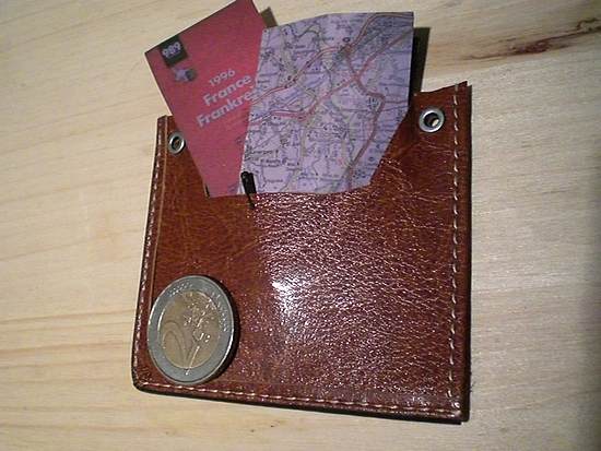

Pour me détendre un peu après cette séance de cintrage, collage, j'ai fait le porte-cartes et le manche à balai.
Le tableau de bord est en cours, il sera terminé demain.

Nouveau messagePosté le: 31/12/2008 08:13    Sujet du message: Répondre en citant
Sympa ces petits détails Very Happy J'espère que tu cloneras Marijke la propriètaire du Dopp, avec son bob et polaire orange Wink
