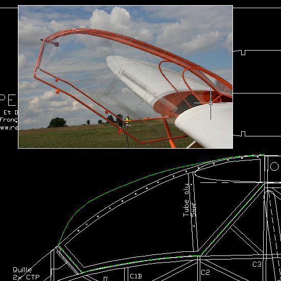

Et oui j'ai bien vu cette verrière, pense tu qui elle peux me passez un schéma de la verrière? Et les codes de couleur (orange et bleu) ou la marque utilisé, que je puisses chercher le plus proche possible ici au Brésil......
Merci d'avance Vincent....
PS: Et je confirme le modèle de deco, super PH 814, je même déjà trouve un gars qui va couper toutes le immatriculation pour moi....
MessagePosté le: 14/05/2007 16:34    Sujet du message: Répondre en citant
Marcos, dans le photopack, il y a les 2 plaquettes de couleur orange RAL 2003 et bleu RAL 5012, je pense que c'est universel et que chez toi tu auras l'équivalent
la verrière, j'ai importé cette photo, et repassé les contours dessus, ça donnerait à peu près ça
tu as le dxf et pdf a télécharger pour imprimer à l'echelle, essayes de couper une forme en carton et tu regardes de profil si ça ressemble aux photos

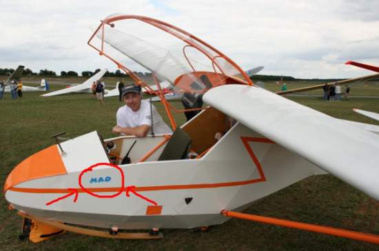

houla joli! elle sera contente de le voir "son" Dopp Marijke
les immatriculations et la bande du fuselage tu les fait en vinyl découpé?
ton entoilage c'était bien de l'oratex antique?
diasma
Inscrit le: 24 Jan 2006
Localisation: Brésil
Âge: 55 Balance
Nouveau messagePosté le: 18/10/2007 07:05    Sujet du message: MAD Répondre en citant
Salut Vincent
comment vas Tu?
Eh oui les immatriculations heureuxment il y a un gars chez moi que fait la découpe CNC professionnel, il faut juste le amener les dessins coreldraw PH 814, l'entoilage c'est effectivement du oratex antique, il y a une simple couche vernis mate pour la protection du filme...poids final 2550 g.
Vol prévu d'ici une semaine...si tu veux j'ai peux t'envoyer un pack photo avec une qualité optimale....
Je voulais avant tout te remercier pour ton support pendent ce projet...
Salut
MAD - Marcos Antonio Dias
c'est superbe cette coïncidence non!!!! Shocked Shocked Shocked
