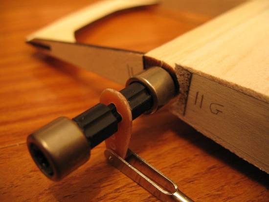

Comme Stephan et Johannes (dont j'ai recopié le système), j'utilise un système équivalent pour les stab de mon Ka3, à base de Lego System (disponibles à l'unité sur le site Lego) et de petits roulements, c'est très pratique et sans jeu.

Pas mal ton systéme, as tu les références des piéces Légo, je ne les trouve pas sur leurs sites.

C'est vrai que la navigation est un peu compliqué sur leur site... Alors voilà :
Depuis www.lego.fr : Shop/par categorie/Accessoire de contruction - pièces détachées/pick a brick/aller en page 41.
Il faut prendre des "cross axles 4M, 6M ou 8M suivant la longueur désirée.
Les raccords femelle/femelles sont en page 42 : "cross axle extension 2M"
Ca ne vaut vraiment pas cher, par comparaison, le port est très élevé, autant en commander une bonne dose pour que celui-ci soit amorti.

Le systeme proposer par Orionis, concu par Johannes, a le grand avantage de ne pas pouvoir mouler quoi qu'il en soit, aujourd'hui je ferais pareille Very Happy

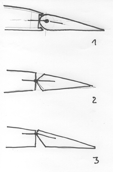

Une question supplémentaire.
Comment est réalisée l'articulation des ailerons?
A la lecture du plan je pencherais vers la solution 1, comme le Stab.
Mais l'aileron a une épaisseur dégressive, donc ajustement cylindrique ou cônique.
Alignement des charnières à mi épaisseur ou parallèle à l'extrados (c'est d'ailleur la même question pour les cas 2 et 3).
Merci de vos réponses.
Jacques.
Principe Shadok:
(Jacques Rouxel).
MessagePosté le: 13/12/2009 13:36    Sujet du message: Répondre en citant
Oui c'est en demi rond comme le schema1, quand ton aile avec la baguette d'aileron est poncée dans la continuité du profil, tu repères les emplacements de la 1ere et derniere charniere, tu prend le milieu de l'épaisseur de la baguette a ces endroits là, et tu traces une ligne tout le long de la baguette, ce sera l'axe des charnières, il restera donc beaucoup plus de matière vers l'extrados que vers l'intrados, ensuite tu fais tes fentes ou trous de charnières, puis tu les repères sur l'aileron, mais tout ça avant de profiler les demi ronds, ensuite quand tes fentes sont faites, tu positionnes ton aileron avec les charnières, tu rectifies eventuellement un peu le ponçage de l'ensemble aile/aileron pour que tout file bien, puis tu fais tes profil/contreprofil en demi rond
le fait qu'il y ait plus de matière vers le milieu, n'est pas vraiment génant, il y aura juste l'aileron qui talonneras a cet endroit en premier, donc faudra mettre soit un peu de jeu entre l'aile et l'aileron pour qu'il debatte corectement, soit poncer un peu plus la forme arrondi de l'aileron aux endroits où ça talonne, pas évident à expliquer, compris? [humm]

Merci Vincent.
Oui, je pense que j'ai compris, il s'agit bien de former un cylindre (même rayon a chaque extrémité des ailerons) et d'ajuster l'alignement des charnières (tubulaires pour moi) sur la demi épaisseur a chaque extrémité de l'aileron.
d'abord, je termine une aile et je fais cela.

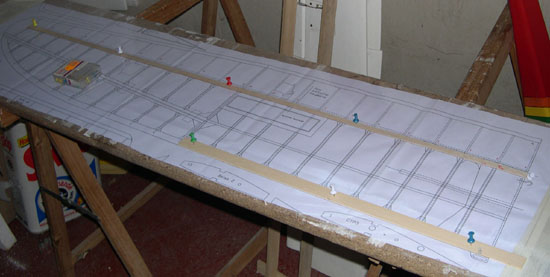

MessagePosté le: 25/12/2009 18:16    Sujet du message: Répondre en citant
Bonsoir a tous.
Parfois il est utile de ne rien faire!
A n'avoir pas respecteé ce principe (parfaitement opposé à la logique Shadock que j'aime suivre, ne dit elle pas "qu'il vaut mieux pomper même s'il ne se passe rien de peur qu'il se passe quelque chose de pire si on ne pompait pas").
Bref, a n'avoir pas respecté ce principe, voila ce qu'il m'est arrivé.
Voulant conserver mes plans, je ne les coupe jamais pour construire sur le plan. Je retrace toujours sur mon chantier. A force de vous voir construire sur des morceaux de plan, j'ai fait faire un tirage, découpé l'aile gauche et commencé le travail.
montage d'une bande du revêtement inférieur (pour pouvoir positionner le longeron inférieur).
Montage du bord de fuite inférieur, tien! il est trop long (je l'avais coupé sur le plan original). Comme il n'est trop long que d'un côté,pas de souci, poursuivons le montage.
Comme j'ai fabriqué les chapeaux de nervure, je les présente
Eux aussi sont trop long. Pour l'instant, pas de doute, je continue.
Présentation des deux fourreaux collés dans la nervure d'emplanture.
La aussi, ça dépasse et, lorsque le premier fourreau est a sa place sur le plan, le deuxième n'est pas bien positionné. Hors, si toutes les autres pièces ont été confectionnées par moi, pôvre bricoleur, la nervure porte la signature de notre chef vénéré et ne peut donc qu'être parfaite.

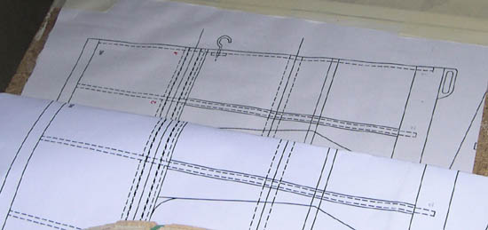

Qu'en est il? si je compare le plan reçu avec le shortkit et le tirage fait a partir de ce même plan.
soit pour la corde (dessus le tirage, dessous l'original)
soit pour l'envergure (dessus le tirage, dessous l'original) ou l'on constate qu'il manque allègrement 10cm sur chaque aile.
Je ne sais d'ou viens le problème, il est vrai que je n'avais pas précisé que je voulais une copie a l'identique tant pour moi cela allait de soi.
Il ne me reste plus qu'à tout démonter, et a recommencer.

Bonjour Jacques, je m'embrouille j'ai du mal à suivre Confused la nervure en CTP provient du kit et elle est plus longue que ton retirage? donc en fait le retirage que t'as fait faire est plus petit que le plan original?
parceque tu dis:
dessus le tirage, dessous l'original et je vois qu'au contraire l'original est plus petit?
c'est quoi ce papier un peu plus gris et plus petit? l'original? ou le plan encarté M.Mag?
le retirage à été fait d'après les fichiers que tu aurais eu à l'époque où ils étaient en telechargement sur le site, ou bien en scanant le plan d'origine?
bon concrètement ton reprographe t'as fait un retirage plus petit ou plus grand? rassure moi, les pièces du kit correspondent bien au plan original

Je m'explique, quand je dis dessus le tirage, dessous l'original, je devrais plutôt dire en haut de la photo le tirage (le plus petit) en bas l'original (le plus grand).
Je ne veux pas dire la feuille qui sur la photo est dessus ou dessous.
désolé pour cette confusion. (je parle en haut bas et non en premier plan et arrière plan).
Pour résumer,
le Kit est OK,
mes découpages sont a priori OK car faits avant le tirage

je te rassure
j ai eu le meme probleme avec le lunak
j ai scanné le plan pour faire mes couples et nervures
et comme le plan scanné etait deja une photocopie du plan
et bien il y a 2 couples et environ 15% des nervures qui sont pas a l echelle
bien sur je m en suis apercu apres collage pour le stab et le fuseau [argh]

Le mal est réparé.
Petite séance de traçage hier soir, bien au chaud sur la table de la salle,
J'ai une aile de retracée, d'après le plan original et donc bien a la bonne dimension.
J'ai une hypothèse plausible pour expliquer la réduction. La largeur maxi des plans sortis par ce service de repro correspond a un A0 (840mm).
le plan original a une largeur de 910 mm. comme je n'ai rien précisé, ils ont voulu tout mettre sur un format A0. ce qui pour l'aile donne une envergure de 1150 mm au lieu des 1250 mm attendus.
Jacques.
