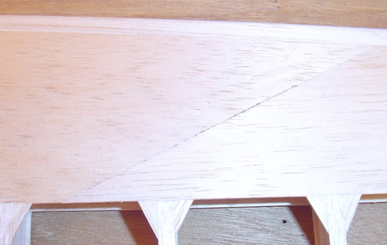

Une question supplémentaire.
Comment est réalisée l'articulation des ailerons?
A la lecture du plan je pencherais vers la solution 1, comme le Stab.
Mais l'aileron a une épaisseur dégressive, donc ajustement cylindrique ou cônique.
Alignement des charnières à mi épaisseur ou parallèle à l'extrados (c'est d'ailleur la même question pour les cas 2 et 3).
Merci de vos réponses.

Posté le: 13/12/2009 13:36 Sujet du message: |
Oui c'est en demi rond comme le schema1, quand ton aile avec la baguette d'aileron est poncée dans la continuité du profil, tu repères les emplacements de la 1ere et derniere charniere, tu prend le milieu de l'épaisseur de la baguette a ces endroits là, et tu traces une ligne tout le long de la baguette, ce sera l'axe des charnières, il restera donc beaucoup plus de matière vers l'extrados que vers l'intrados, ensuite tu fais tes fentes ou trous de charnières, puis tu les repères sur l'aileron, mais tout ça avant de profiler les demi ronds, ensuite quand tes fentes sont faites, tu positionnes ton aileron avec les charnières, tu rectifies eventuellement un peu le ponçage de l'ensemble aile/aileron pour que tout file bien, puis tu fais tes profil/contreprofil en demi rond
le fait qu'il y ait plus de matière vers le milieu, n'est pas vraiment génant, il y aura juste l'aileron qui talonneras a cet endroit en premier, donc faudra mettre soit un peu de jeu entre l'aile et l'aileron pour qu'il debatte corectement, soit poncer un peu plus la forme arrondi de l'aileron aux endroits où ça talonne, pas évident à expliquer, compris? ![[humm]](images/smiles/humm.gif) |

Merci Vincent.
Oui, je pense que j'ai compris, il s'agit bien de former un cylindre (même rayon a chaque extrémité des ailerons) et d'ajuster l'alignement des charnières (tubulaires pour moi) sur la demi épaisseur a chaque extrémité de l'aileron.
d'abord, je termine une aile et je fais cela.

Posté le: 13/12/2009 15:26 Sujet du message: |
Ha oui effectivement on en avait déjà parlé, la ligne centrale que l'on voit, on peut éventuellement la décaler de quelques mm vers l'extrados pour qu'elle soit un peu plus centrée au milieu, l'important est de toute façon d'avoir toutes les charnières bien positionnées sur cette ligne pour qu'il n'y ait aucun point dur |

Merci Jean Pierre,
Je n'avais pas vu ce premier post, mais avec les explications de Vincent, je vois comment il faut faire.
Je craignais devoir faire un rabotage conique (ce qui se fait), mais aussi la partie aile en creux conique aussi.
Il n'en est rien et comme ça, je sais faire.

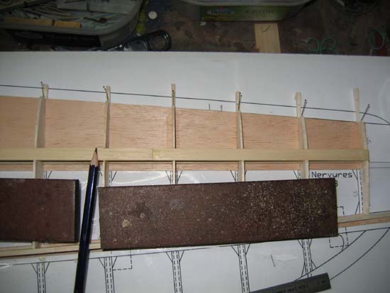

Posté le: 25/12/2009 18:16 Sujet du message: |
Bonsoir a tous.
Parfois il est utile de ne rien faire!
A n'avoir pas respecteé ce principe (parfaitement opposé à la logique Shadock que j'aime suivre, ne dit elle pas "qu'il vaut mieux pomper même s'il ne se passe rien de peur qu'il se passe quelque chose de pire si on ne pompait pas").
Bref, a n'avoir pas respecté ce principe, voila ce qu'il m'est arrivé.
Voulant conserver mes plans, je ne les coupe jamais pour construire sur le plan. Je retrace toujours sur mon chantier. A force de vous voir construire sur des morceaux de plan, j'ai fait faire un tirage, découpé l'aile gauche et commencé le travail.
montage d'une bande du revêtement inférieur (pour pouvoir positionner le longeron inférieur).
Montage du bord de fuite inférieur, tien! il est trop long (je l'avais coupé sur le plan original). Comme il n'est trop long que d'un côté,pas de souci, poursuivons le montage.
Comme j'ai fabriqué les chapeaux de nervure, je les présente
Eux aussi sont trop long. Pour l'instant, pas de doute, je continue.
Présentation des deux fourreaux collés dans la nervure d'emplanture.
La aussi, ça dépasse et, lorsque le premier fourreau est a sa place sur le plan, le deuxième n'est pas bien positionné. Hors, si toutes les autres pièces ont été confectionnées par moi, pôvre bricoleur, la nervure porte la signature de notre chef vénéré et ne peut donc qu'être parfaite.
Qu'en est il? si je compare le plan reçu avec le shortkit et le tirage fait a partir de ce même plan.
soit pour la corde (dessus le tirage, dessous l'original)
soit pour l'envergure (dessus le tirage, dessous l'original) ou l'on constate qu'il manque allègrement 10cm sur chaque aile.
Je ne sais d'ou viens le problème, il est vrai que je n'avais pas précisé que je voulais une copie a l'identique tant pour moi cela allait de soi.
Il ne me reste plus qu'à tout démonter, et a recommencer.
Ce sera comme d'habitude, je retrace mon aile, cette fois sur un Kraft blanc.
Peut être suis-je le seul a pouvoir faire ce genre d'ânerie? S'il n'en est rien, que ces quelques lignes servent d'aide mémoire.
Sinon, j'aurai passé quelques minutes agréables en votre compagnie.
A bientôt et a suivre.
Jacques.

Posté le: 25/12/2009 19:04 Sujet du message: |
Chose pas banale que de faire une copie a une echelle differente.
Bon retracage et bonne construction

Posté le: 25/12/2009 19:11 Sujet du message: |
Bonjour Jacques, je m'embrouille j'ai du mal à suivre la nervure en CTP provient du kit et elle est plus longue que ton retirage? donc en fait le retirage que t'as fait faire est plus petit que le plan original?
parceque tu dis:
dessus le tirage, dessous l'original et je vois qu'au contraire l'original est plus petit?
c'est quoi ce papier un peu plus gris et plus petit? l'original? ou le plan encarté M.Mag?
le retirage à été fait d'après les fichiers que tu aurais eu à l'époque où ils étaient en telechargement sur le site, ou bien en scanant le plan d'origine?
bon concrètement ton reprographe t'as fait un retirage plus petit ou plus grand? rassure moi, les pièces du kit correspondent bien au plan original |

Posté le: 25/12/2009 19:46 Sujet du message: |
Bonsoir Vincent.
Je m'explique, quand je dis dessus le tirage, dessous l'original, je devrais plutôt dire en haut de la photo le tirage (le plus petit) en bas l'original (le plus grand).
Je ne veux pas dire la feuille qui sur la photo est dessus ou dessous.
désolé pour cette confusion. (je parle en haut bas et non en premier plan et arrière plan).
Pour résumer,
le Kit est OK,
mes découpages sont a priori OK car faits avant le tirage
seuls mes longerons sont trop courts, 2 entures à refaire et
un tirage (fait a partir du tirage fourni dans le kit, mais plus petit) qui ne servira pas.

Posté le: 25/12/2009 23:22 Sujet du message: |
je te rassure
j ai eu le meme probleme avec le lunak
j ai scanné le plan pour faire mes couples et nervures
et comme le plan scanné etait deja une photocopie du plan
et bien il y a 2 couples et environ 15% des nervures qui sont pas a l echelle
bien sur je m en suis apercu apres collage pour le stab et le fuseau ![[argh]](images/smiles/argh.gif) |

Posté le: 26/12/2009 11:35 Sujet du message: |
Le mal est réparé.
Petite séance de traçage hier soir, bien au chaud sur la table de la salle,
J'ai une aile de retracée, d'après le plan original et donc bien a la bonne dimension.
J'ai une hypothèse plausible pour expliquer la réduction. La largeur maxi des plans sortis par ce service de repro correspond a un A0 (840mm).
le plan original a une largeur de 910 mm. comme je n'ai rien précisé, ils ont voulu tout mettre sur un format A0. ce qui pour l'aile donne une envergure de 1150 mm au lieu des 1250 mm attendus.

Posté le: 26/12/2009 20:34 Sujet du message: |
Vive la modernité
Avec les machines de repro anciennes tu aurais eu une copie fidèle a l'allongement du papier près. Avec les machines modernes tu as intérêt à préciser ce que tu veux, car tout est possible
Bonne fin d'année

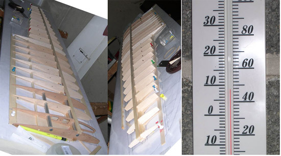

Posté le: 07/01/2010 16:16 Sujet du message: |
tout étant revenu dans l'ordre,
Après retraçage a la main de l'aile babord,
Profitant de la faraicheur de la cave en ces jours ou, bloqué au bas d'une mini côte couverte de neige tassée, je ne peux quitter mon domicile
J'ai enfin commencé à assembler une aile.
seules les semelles le bord de fuite, le longeron Avant intrados sont assemblés définitivement, les nervures sont positionnées pour voir.
Cela ressemble a quelque chose et les nervures sont de la bonne longueur.

Posté le: 07/01/2010 16:28 Sujet du message: |
48° ! c'est formidable pour travailler à l'aise |

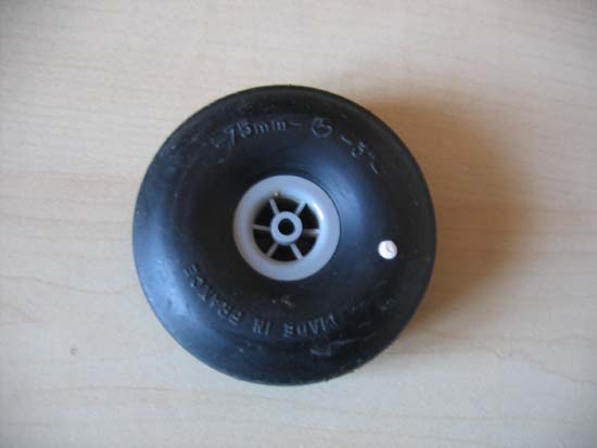

J'ai monté le patin provisoirement.
Comme je ne suis pas équipé pour le pliage de l'acier, les ferrures ont été taillées dans un tube d'acier carré soudé de 16 par 16mm épaisseur 1mm. Elles ont été fixées par des vis de servo, colerette éliminée sur une perçeuse et a la lime.
Sur le plan, la roue semble être située au dessus du niveau inférieur de la semelle du patin.
La question va certainement vous sembler bizarre, mais à quoi sert la roue, uniquement à des opérations de parking ou a elle un rôle dans l'aterrissage ou le décollage?

Posté le: 05/02/2010 11:55 Sujet du message: |
Quand il est en position queue sur le sol, décollage et atterro la roue sert, normalement elle dépasse un peu, il faut mettre une du plus grand diamètre possible qui rentre dans le caisson de roue |

Merci Vincent,
Je comprends que la roue a bien une fonction dans les phases de decollage aterrissage, donc elle doit dépasser légèrement en attitude de vol?

Posté le: 05/02/2010 19:08 Sujet du message: |
Bonjour Jacques
Cette roue marquée diam 75 mm et mesurant réellement 73 récupérée sur feu mon ASK 18 semble bien convenir. Malheureusement je n'ai pas sa jumelle

Posté le: 07/02/2010 10:31 Sujet du message: |
Jean Pierre.
Peux tu me donner l'épaisseur de ta roue de 75.
J'avais acheté une roue de 65mm (qui fait 63), c'était la limite inférieure de la taille indiquée dans la notice.
J'ai aussi une roue de 80mm, mais elle ne rentre pas en largeur.

Et en attendant de règler le choix de la roue, quelques coups de cutter et de pinceau sur le tableau de bord.

ma roue fait 27.5 / 28 mm d'épaisseur

Patrick 34 Apprenti Posteur
Inscrit le: 04 Mar 2009
Âge: 74
Posté le: 19/02/2010 19:53 Sujet du message: |
Bonjour Jacques
une petite photo de ce que j'ai fait
Bon courage pour la suite
Amicalement Patrick

JP Leroy Apprenti Posteur
Inscrit le: 10 Juil 2006
Localisation: nord cotentin
Âge: 74
Posté le: 19/02/2010 20:20 Sujet du message: |
Salut Jacques
J' ai attaqué l'aile tribord sur le coffrage d' intrados avec les petites cales de Vincent . je me suis pas cassé la tete j'ai rabouté la planche sur la nervure la plus proche de 1 m vers le marginal . C'est pas tres malin je pense que le raboutage en biais de Patrick est plus dans les regles de l'art. Je me dis que le caisson avant est sollicité en torsion et que la flexion c'est pour les longerons . J'vas p'tet coller une tite baguette de 4 x 4 anti trouille de chaque coté de la nervure pour elargir la zone de collage au niveau du raboutage je mets une photo quand c'est fait

Si je comprends bien le rabouttage, en biais pour Patrick, sur une nervure élargie pour Jean Pierre, se fait en extrémité d'aile (vers le saumon), rien au raccordement entre la partie rectangulaire et la partie trapézoïdale.
Merci de votre réponse.
Âge: 74
Posté le: 19/02/2010 21:55 Sujet du message: |
Bonsoir Jacques
Le raboutage est sous la nervure designée par le crayon. Je n'ai pas encore collé les 2 baguettes de 4 x 4
En fait j'ai rabouté la planche et poncé le joint avant de commencer le montage
 Allons bon j'ai les entures et le raccord coffrage pratiquement au meme endroit c'est ballot
Pour les coffrages sur po........rène je raboute en "dents de scie". Hyper facile a faire en superposant les 2 planches et hyper costaud, ça tient déja sans colle
