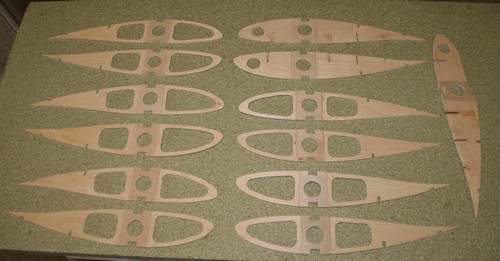

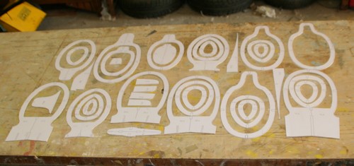

Première étape découpe à la scie à chantouner des couples en CTP de peuplier de 3mm ceux de la partie arrière seront doublés en balsa de 3mm, pas moins de 31 couples constituent le fuselage [oouf]
Ceux qui reçoivent la clef d'aile sont en CTP 3mm aviation Wink
Deuxième étape découpe des 14 nervures en CTP multiplis aviation qui font aussi partie du fuselage pour la partie centrale Very Happy

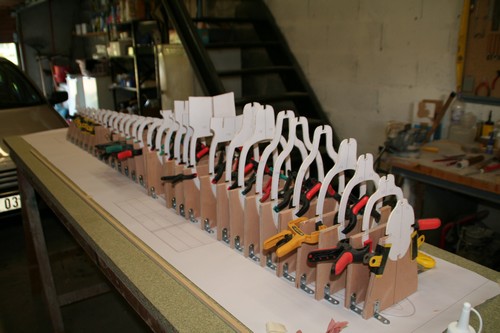

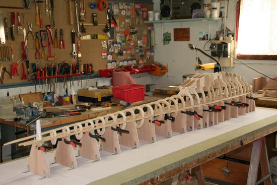

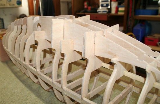

MessagePosté le: 04/11/2008 21:08    Sujet du message: Répondre en citant

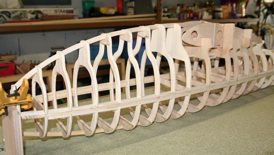

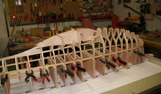

Quelques photos pour vous faire patienter Very Happy
Actuelement tous les couples sont collés à la PU Very Happy
Maintenant cela va être moin spectaculaire beaucoup de petites pièces à préparer pour recevoir les différents éléments radio Very Happy
Je me demande si c'est bien un planeur que je suis entrain de construire et pas plutôt un diplodocus Laughing
Je ferai des photos plus détaillés la prochaine fois Wink

MessagePosté le: 04/11/2008 21:37    Sujet du message: Répondre en citant
Super Christian, il est plutôt joli ton diplodocus. Bravo pour cette construction qui commence sur les chapeaux de roues.

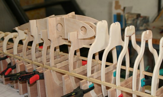

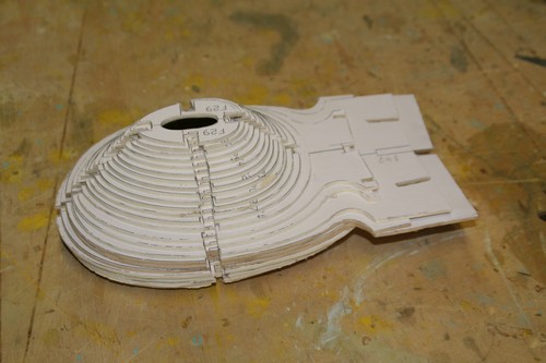

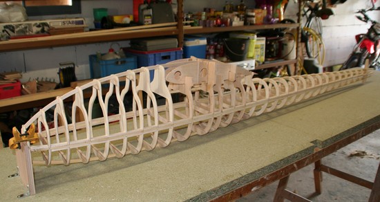

MessagePosté le: 11/11/2008 11:49    Sujet du message: Répondre en citant
Salut à tous,
Je viens d'enlever le fuselage de son support Very Happy
J'ai collé entre chaques couples un morceau de balsa de 5mm pour augmenter la surface de collage Vince avait prévu la même chose sur le plan Wink

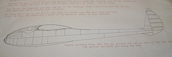

A propos de coffrage voici le plan de coffrage du Fafnir Very Happy
Je vais commencer le Stab et la dérive Very Happy
A bientôt Christian

MessagePosté le: 11/11/2008 17:53    Sujet du message: Répondre en citant
A propos, tu ne nous as pas encore expliqué comment tu allais faire ton coffrage.
CTP ou lattes en balsa ?
Quelle colle comptes-tu employés ?

MessagePosté le: 11/11/2008 19:42    Sujet du message: Répondre en citant
Bonne continuation.
Harold
Si Harold,
Je vais coffrer le fuselage en CTP 8/10 de bouleaux de Finlande collé à la colle blanche,en essayant de suivre le plan de coffrage du plan de Vince Very Happy
Je vais suivre la même méthode que vincent pour son MG9,mais bon de la à dire que le résultat sera le même [humm]
En tout cas je vais faire de mon mieux.
Le stab et la dérives seront coffrés en CTP de bouleaux 6/10 suivant la méthode de Vincent. Wink

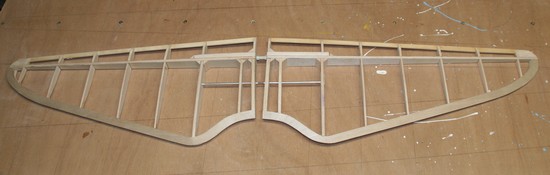

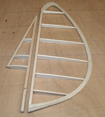

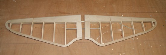

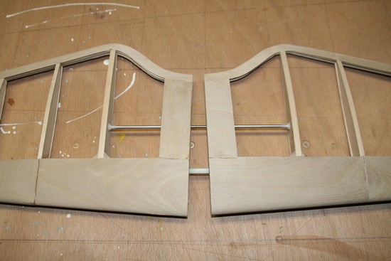

MessagePosté le: 06/01/2009 15:59    Sujet du message: Répondre en citant

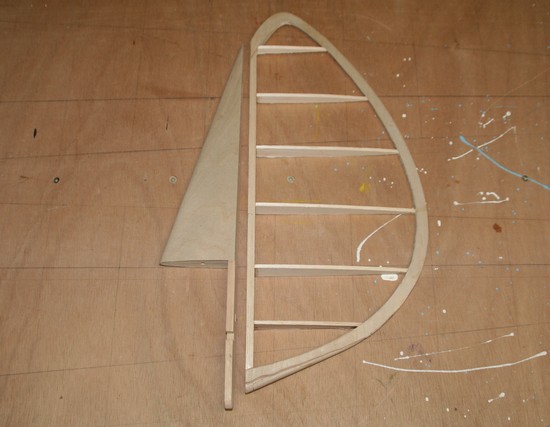

Salut à tous
Bon je voulai mettre les photos quand le stab et la dérive seraient totalement coffrées,mais j'ai quelques incertitudes [humm]
Les nervures du stab sont en Balsa 30/10,le longeron est un Sandwich ctp8/10 balsa 30/10 et ctp 8/10 Very Happy
Les coffrages BF sont en ctp 6/10 Very Happy
Une baquette en pin 8x3 sert à renforcer le coffrage ctp 6/10 Very Happy
La clef d'aile est un jonc en fibre de 6 de diamètre et l'arrière qui sert à l'articulation une corde à piano de 3 mm dans un tube alu de 4 mm Very Happy
A ce stade le stab pèse 150 g avec sa clef d'aile Very Happy

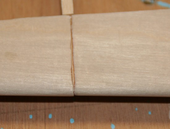

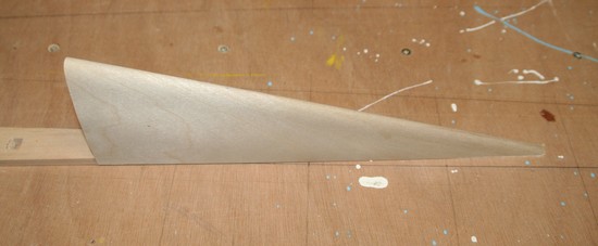

En ce qui concerne la dérive rien de particulier le coffrage du bord d'attaque sera mis en place aprés avoir installé les charnière.
Je fais le même systême que Vincent sur son MG9 Wink

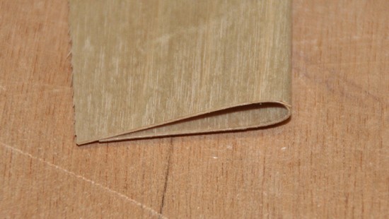

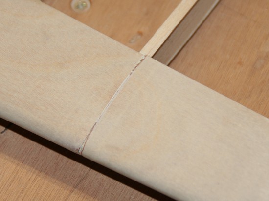

Mon problème est le suivant,j'ai bien une petite idée mais bon Confused
Si je découpe mon panneau de ctp perpendiculaire au BA comme sur la photo ci dessus, je me retrouve avec le bord du panneau de travers par rapport à la nervure,se n'est pas trés grave,mais je trouve que cela n'est pas trés esthétique [humm]
Par contre si je veux que la jonction de mon coffrage tombe dans le même alignement de la nervure je suis obligé de faire la découpe de mon coffrage comme sur la photo ci dessous à cause de la flêche au bord d'attaque [argh]
Vincent comment as tu fais la 1er ou 2 ème solution [humm]
Personnelement la solution n°1 me semble la meilleur il me parait difficile de faire coincider les entures avec la 2 ème solution [humm]
Je peux aussi faire le coffrage d'une seule fois aussi et imiter les panneaux comme Jean Claude Haller a fait sur son Planeur
Bon en attendant je vais coffrer la partie fixe de la dérive Very Happy
MessagePosté le: 06/01/2009 16:36    Sujet du message: Répondre en citant

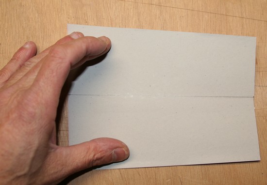

Je faisais la 2eme solution, on le voit un peu sur cette page http://www.retroplane.net/mg9a-maquette/page6.htm donc avec des bords qui ne sont pas droits, le grand côté du trapèze est bombé et le petit côté est creux
donc le carton tu l'ajustes au mieux, ensuite tu traces avec ton coffrage ctp, et quand ton panneau de ctp est ajusté nickel, tu t'en sert pour tracer le prochain gabarit en carton, comme ça tu as le bord creux qui sert à avoir la forme pile, et les bords extérieurs droits du panneau que tu prolonges à la règle pour tracer ton gabarit carton suivant, et ces gabarits en carton tu t'en ressert pour l'autre côté du stab
MessagePosté le: 06/01/2009 17:21    Sujet du message: Répondre en citant
Merci Vincent,
Je vais faire de mon mieux,mais c'est assez stressant le coffrage ctp verni quand on sait que l'on ne pourra rien rattraper au ponçage n'y au mastiquage [argh]
J'avais pas l'habitude de ça, avec le Rhonsperber un petit coup de ponçage par là un petit peu de mastic ni vu ni connu je t'embrouille Laughing
MessagePosté le: 06/01/2009 17:32    Sujet du message: Répondre en citant
T'as quand même une petite marge d'ajustage, même si ce n'est pas parfait au 1/2 mm près, le plis foncé apparent du ctp est joli une fois l'ensemble vernis, au début j'avais peur que ça fasse moche si le pli n'était pas parfaitement parallèle ou trop voyant, mais ce n'est pas le cas, l'ensemble des plis voyants donne du charme au style de construction par entures, je trouve ça d'ailleurs plus joli que pas de joints du tout ou des joints à peine visible en bord à bord.

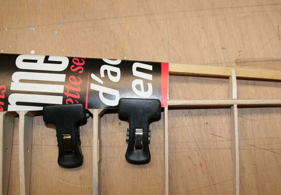

MessagePosté le: 13/01/2009 11:40    Sujet du message: Répondre en citant

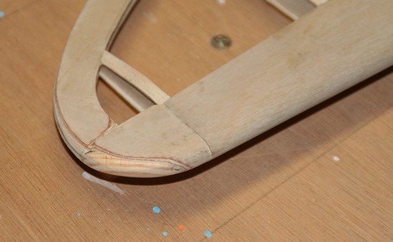

Salut à tous,
Le stab devrait être fini mais il va falloir que j'en refasse un [argh]
Je ne suis pas du tout content de la finition et surtout du poids [argh]
Il pèse 232 g,j'avais sortie celui du Rhönsperber à 215g entoilé et peint alors qu'il a plus de surface et un volet mobile Embarassed
Voici les photos Confused
J'ai mis une baquette de pin pour pouvoir poncer le saumon,mais j'aurai du faire la même chose du coté du bord de fuite [argh]
Ici on voit trés bien sur les deux photos que les jonction du BA d'attaque ne sont pas terribles [argh]
Ce stab me servira de banc d'essai pour les teintures [humm]
La partie fixe de la dérive est terminé,mais elle est un peu longue par rapport à la dérive mobile [argh]
Pour ceux qui on un doute sur le fait de rouler du CTP 6/10,ici le CTP est roulé sur un tube de 5mm sans aucun problème,il a été trempé dans l'eau chaude Wink
Je referais ce stab dans quelque temps,mais pour l'instant il faut que je digère l'échec,j'ai un autre chantier qui m'attends mais qui n'a rien avoir avec le forum Wink
A bientôt

MessagePosté le: 13/01/2009 11:54    Sujet du message: Répondre en citant
Salut Kiki,
Perso je la trouve très bien, ta profondeur!
De plus, es tu à la même échelle que le Rhönsperber? Si tu es à une échelle plus grande, c'est normal que ta profondeur soit plus lourde, non? (ou bien j'ai rien compris, ce qui est possible aussi...)
Mat
Des projets plein la tête...
MessagePosté le: 13/01/2009 11:55    Sujet du message: Répondre en citant
Moi je le trouve pas mal ton stab, une fois teinté et vernis les petits défauts d'ajustage ne se verront pratiquement plus
Pour le poids, c'est normal aussi je trouve, tu compares avec un en balsa, bon tu aurais pu gagner un peu avec du ctp de 0.4mm, celui du MG9 faisait 250 gr avant entoilage, (je peux te le peser tout fini) en plus l'entoilage partiel et vernis ne rajoute presque rien en poids, par rapport a un entoilage complet + peinture, si tu le refais tu vas peut être gagner 50gr, ça fera 150gr de moins en plomb, gain 200 gr, sur un 5m c'est insignifiant
MessagePosté le: 13/01/2009 12:07    Sujet du message: Répondre en citant
Merci Matthieu et Vincent,mais personnelement je trouve cela un peu limite au niveau qualité d'ajustement [humm]
Vincent tu auras l'occasion de la voir de prés tu pourras plus facilement juger Wink
Je sais ou je peux gagner du poids Very Happy
Mes nervures de BA n'étaient pas terrible,c'est à cause de ça que j'ai rencontré des problèmes d'ajustage Confused
