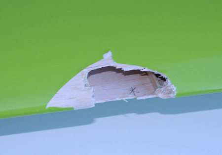

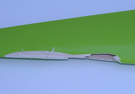

Le Musger est cassé [argh] grosse co...ie de ma part, ça soufflait assez fort je n'ai pas voulut attendre que quelqu'un me le lance, il m'a échappé des mains, parti sur la tranche, et ma radio en bandoulière qui se met à 90°, impossible de le rattrapper à temps, l'aile touche le rocher et explose

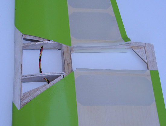

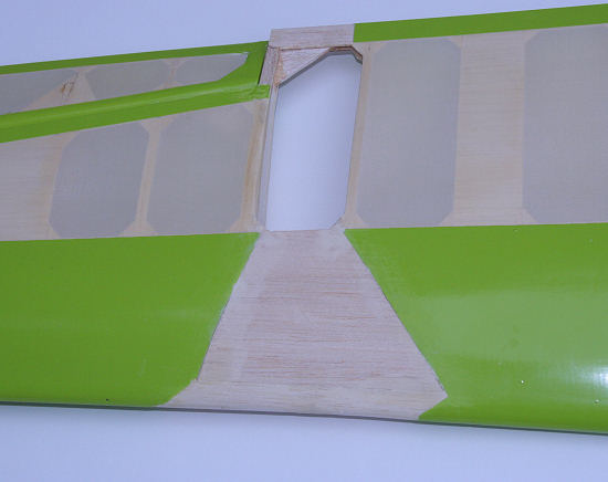

Bon je vais quand même prendre le temps de réparer le Musger [argh]

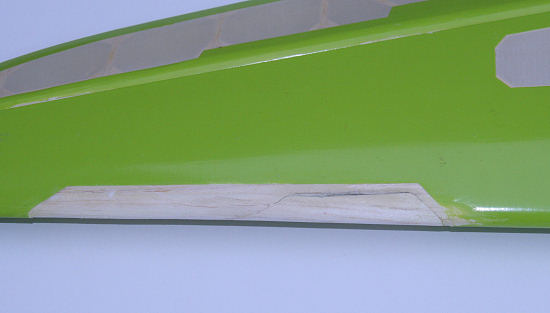

les coffrages ont été un peu plus ouverts pour acceder plus facilement aux collages, l'aile est recollée bout à bout, une âme en ctp de 3mm entre les longerons + 2 autres en ctp 1.5mm de chaque côté, la nervure de bord d'aileon à été doublée, des languettes en balsa sont collées sous les coffrages afin d'avoir un support de collage pour les rajouts de coffrages
l'aile a eu 2 autres accrocs, je ferais le même principe pour réparer
Sur le fuselage il n'y aura que des retouches de mastic à faire

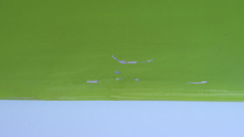

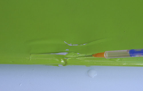

j'ai commencé à reprendre l'impact du bord d'attaque sur le coup de pied Laughing

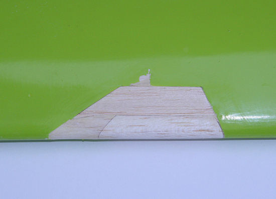

réparation à l'eau, pour ceux qui ne connaissent pas, quand le balsa est enfoncé/cassé même beaucoup, mais qu'il ne manque pas de morceau de bois, il suffit d'injecter de l'eau à la seringue, là j'en ai mis 5cl en 3 fois et chauffé au fer à entoilé pendant 10mn en protégeant la peinture avec un sopalin, tout est revenu, reste plus qu'a faire des pettes entailles et mettre de la cyano pour redurcir tout

il suffit d'injecter de l'eau à la seringue, là j'en ai mis 5cl en 3 fois et chauffé au fer à entoilé pendant 10mn en protégeant la peinture avec un sopalin, tout est revenu...
Shocked ... mais aussi un magicien Laughing
Steph
Nouveau messagePosté le: 03/01/2009 14:32    Sujet du message: Répondre en citant
si tu n'as jamais essayé de réparer avec de l'eau tu serais bluffé de voir comment certains trucs reviennent

Oui, sérieusement, avec de l'eau, on arrive à rattraper des misères, c'est tres surprenant, comme le bois gonfle.
