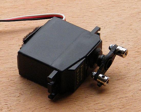

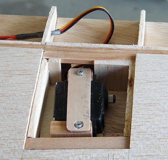

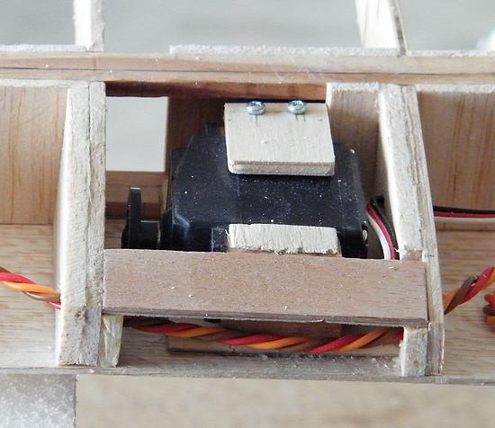

tous les servos des Fut 3305
photo 1 cde d'aileron.........photo 2 cde aéro- frein Very Happy

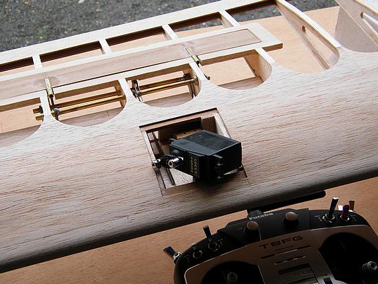

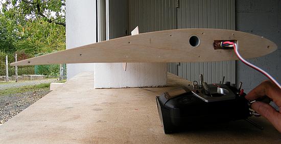

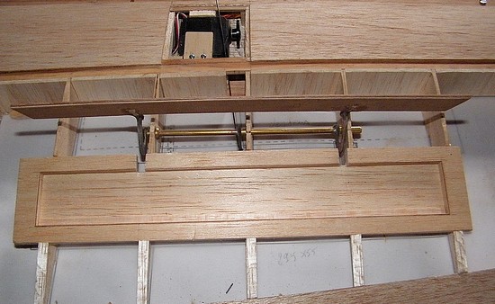

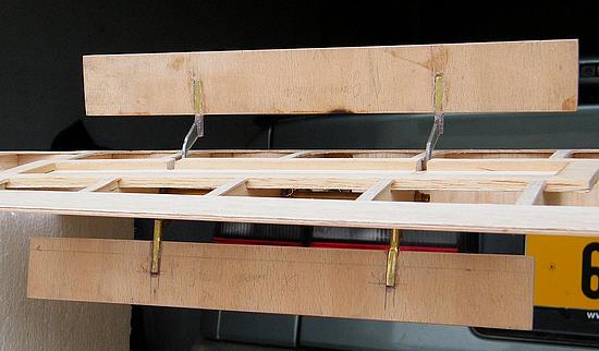

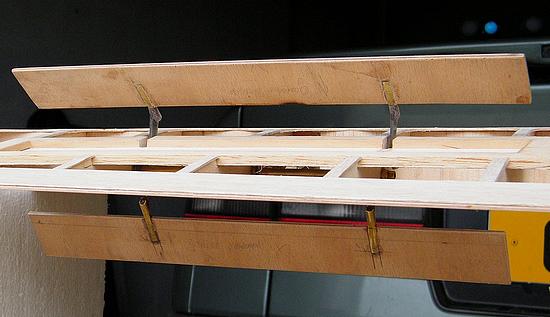

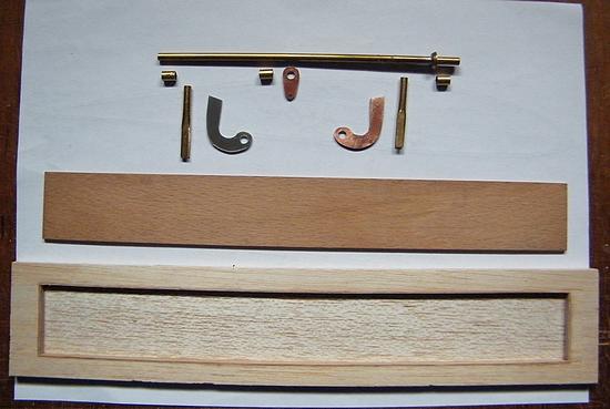

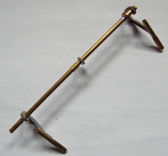

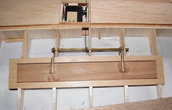

Une petite serie de photos, sur le thème aéro-frein.
pièce détachées à x par 4
mécanisme soudé en suivant au plus près les indications de Vincent.
l'ensemble monté prêt à l'essai manuel , à l'aide d'une fine c à p
palomnier équipé de dominos ,la liaison mécanisme servos est éffectuée à l'aide de c à p et chapes.
branché ?............
ça marche Wink ouf je peut continuer A +
MessagePosté le: 10/02/2011 17:25    Sujet du message: Répondre en citant
Tu as fait une trappe à l'extrados [humm] tu la recouvriras avec l'entoilage?

tu parle de la trappe de viste de servos ou de la fermeture de l'aéro ? Confused
baudrier
Inscrit le: 24 Oct 2007
Localisation: Luceau
Âge: 93 Lion
MessagePosté le: 10/02/2011 20:32    Sujet du message: sujet du message Répondre en citant
pour les trappes des servos d'aéro,ilest prévu de les entoiler.
pour les servos d'ailerons ce n'est pas encore bien défini , si je laisse le bras de servo à ( l'air libre ) la trappe sera entoilée, si je met un carénage
même petit je pense qu'il sera peint ? [humm]

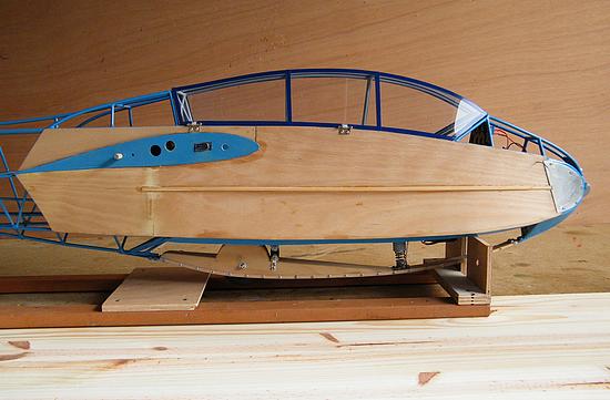

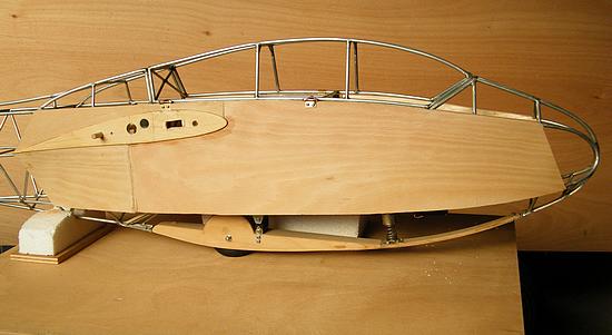

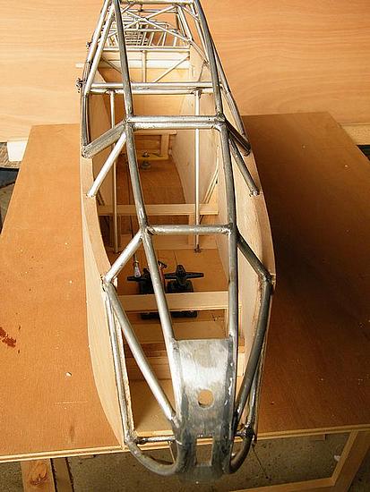

Opération carénage,
Il a un plus beau profil que moi......... [houla] bon passons...
Aux endroits stratègiques j'ai collé entre les tubes du balsa de 5mm d'épaisseur ( chutes ) cela m'a permis d'avoir une tenue éfficace du cp en hêtre de 10/10 coté ext et balsa 15/10 int ; puis fermé le dessus avec une bande de cp 10/10 découpé en forme .
Sur cette photo on remarque les supports des futurs faux planchers Very Happy
.............A+
MessagePosté le: 12/02/2011 20:19    Sujet du message: Répondre en citant
C'est quoi ce recouvrement de bois que tu fais à l'extérieur? [humm] le Bergfalke est, il me semble simplement entoilé sur la structure de tubes
MessagePosté le: 12/02/2011 22:42    Sujet du message: Répondre en citant
Il ne me semble pas que le Bergfalke soit coffré à ce niveau là,il doit y'avoir une lisse de bois fixé sur les tubes pour recevoir l'entoilage [humm]
Par contre possible qu'il existe une version coffré Very Happy
Bonne continuation Wink
MessagePosté le: 13/02/2011 06:14    Sujet du message: Répondre en citant
Oui c'est comme ça que je le voyais, une lisse en bois sur les tubes qui marque l'arrête

Page 5 nous avions déjà débattu au sujet de l'entoilage
Nayant pas vôtre savoir en matière de construction de maquettes, j'ai donc interprété entre le plan et la monographie .
Au fur et à mesure de l'avancement j'ai eu de gros doutes sur la résistance des brasures d'aluminium [humm] , donc sur le plan ( suivre la lettre f )
Outre la structure baguettes le coffrage latéral pouvais m'apporter la solution à mon problème ; voici le pourquoi de la chose , la lisse apparaîtra sur de prochaines photos .
Amicalement...........Dois-je m'attendre à une punition....... Very Happy

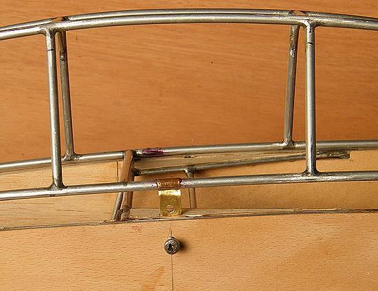

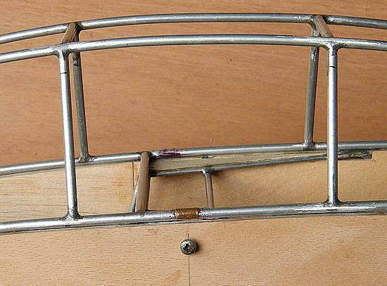

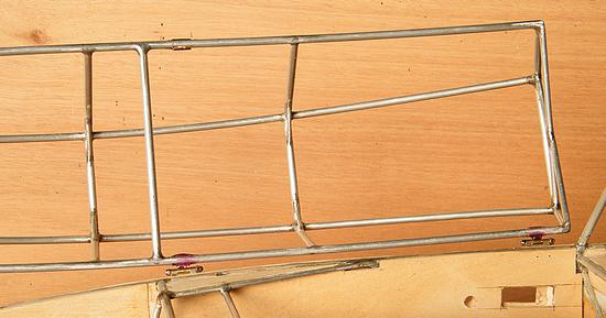

Articulation de la vérrière .
un peu d'angoisse au moment du façonnage des charnières ,
composition : charnière à piano laiton - axes tige filetée diamètre 2mm + écrous nylstop .
Après avoir fendu le tube , rainure de 1mm , positionné et collé avec pen... ah si j'avais connu cette colle avant la brasure..... Crying or Very sad sa solidité
avec l'alu est étonnante.
Même type de réalisation - 1 présentation - 2 - fermeture çà tombe pile
La vis de blocage est provisoire
Âge: 75 Poissons
MessagePosté le: 13/02/2011 20:43    Sujet du message: Répondre en citant
Là c'est du béton dis donc , de toute façon il faut toujours rajouter du poids à l'avant .
Je pense que du DIATEX , t'aurais apporté suffisamment de solidité sur la structure . Je ne connaissais pas ce CTP de hêtre [humm] , tu trouves ça où?

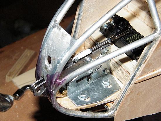

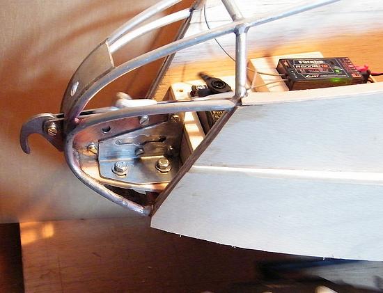

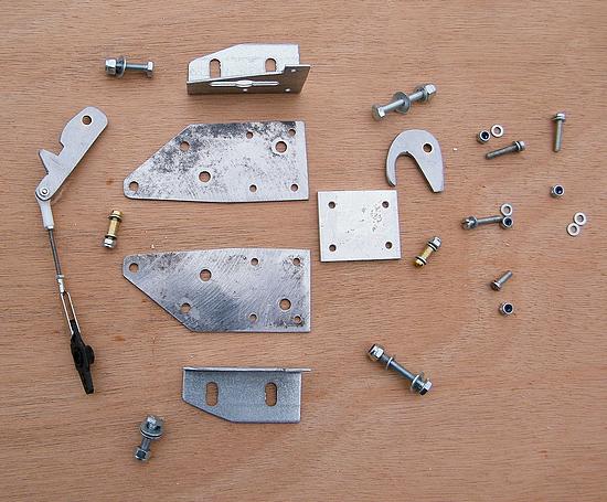

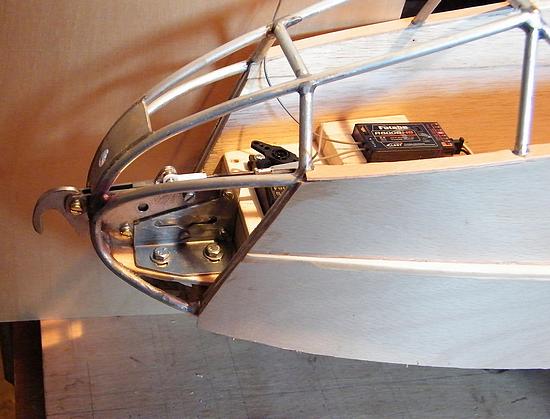

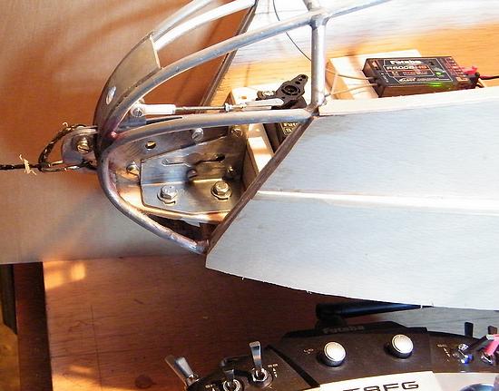

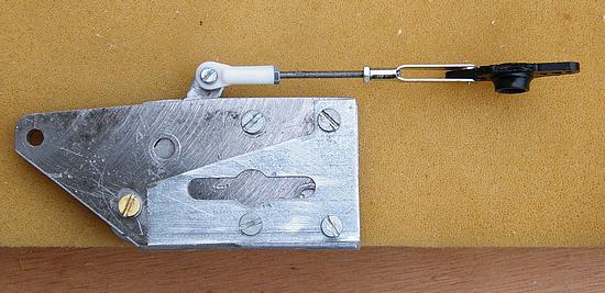

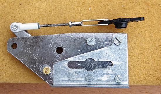

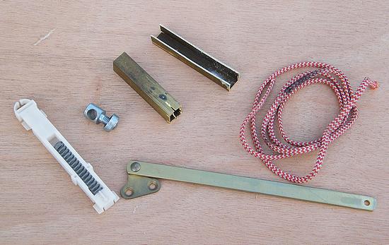

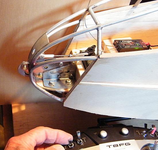

Un bon moment de loisir - le crochet de larguage . Very Happy
Le puzzle - de g à d , la biellette avec chapes et bras de servo , vis de fixation - l'axe de la biellette - les deux cornières support ( cornière d'étagère ) flasques en acier doux - entretoise alu - crochet en acier doux avec son axe.
ouvert - fermé .
installation .
essai avec traction
tellement rapide ( voir le flou du bras de servo ) le crochet est déjà au retour. voilà . voilà ; voilà une opération de plus en moins .A+ Very Happy
MessagePosté le: 14/02/2011 18:37    Sujet du message: Répondre en citant
[clap] pour le crochet ,belle pièce de mécanique Very Happy

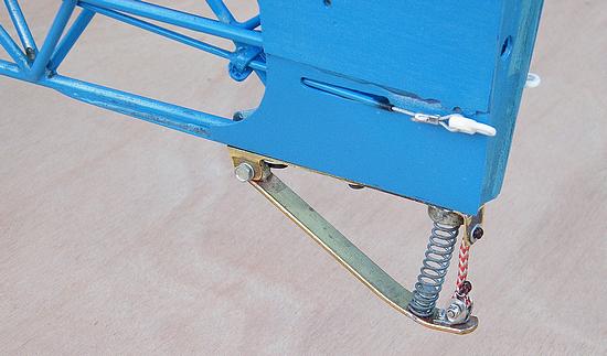

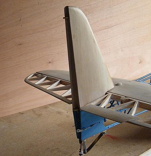

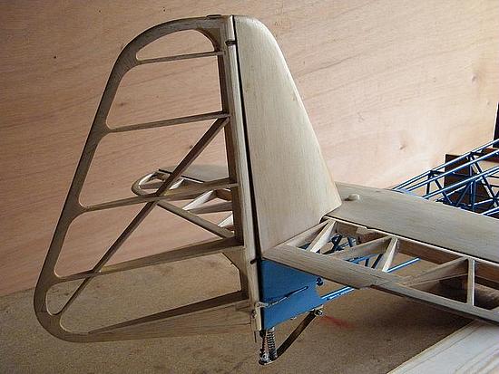

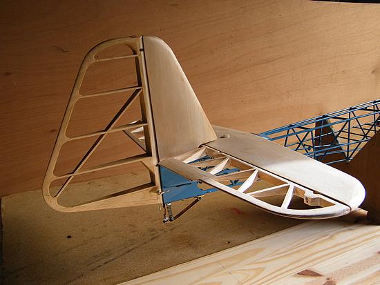

Encore un petit moment marrrant : le patin de queue .
Un tube carré laiton de 10x10mm , un serre tringle , un ressort provenant d'un mécanisme de porte z , un morceau de compas tirant de porte et un cordon de coton tressé .
Et hop ! accroché sous l'étambot , 4h de travail , mais il est vrai qu'il y a longtemps que je ne compte plus les heures . A+ amis Very Happy

MessagePosté le: 14/02/2011 20:36    Sujet du message: Répondre en citant
c est niquel tout ça [clap]
Âge: 66 Capricorne
MessagePosté le: 15/02/2011 20:40    Sujet du message: Répondre en citant
C'est beau beau beau, félicitations [clap]
MessagePosté le: 15/02/2011 21:47    Sujet du message: Répondre en citant
Magnifiques tout ces petits détails mention spéciale pour le crochet [clap] [clap] [clap]
MessagePosté le: 15/02/2011 22:39    Sujet du message: Répondre en citant
Superbe, ce crochet, tu découpes comment toutes ces pièces métalliques?
baudrier
Âge: 93 Lion
MessagePosté le: 16/02/2011 20:43    Sujet du message: sujet du message Répondre en citant
Merci pour vos regards sur mes élucubrations .
Quels sont mes instruments de façonnage ? Ils sont à mon image des vieux trucs quoi.......réglet,pointeau,pointe à tracer, scie à métaux,limes pied à coulisse, pâte à polir etc ; du fait main pour un ancien carrossier bois et restaurateur de voiture hippomobiles , et qui n'a pas encore dit sont dernier mot. Very Happy

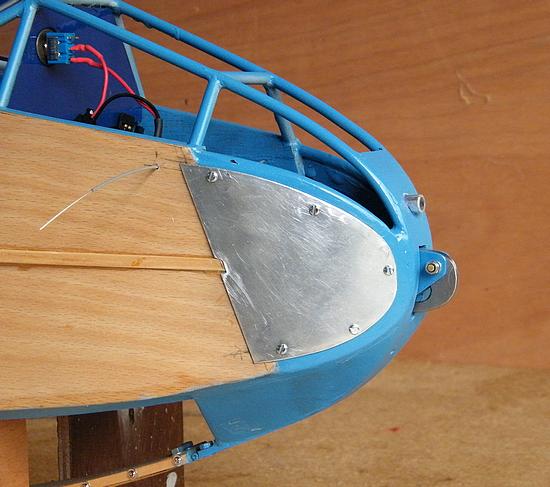

Bout de nez et profil
Ily a tant de choses a faire, rien que de regarder vos réalisations j'ai du mal a suivre Very Happy

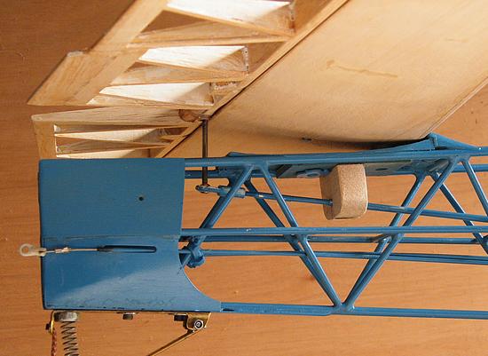

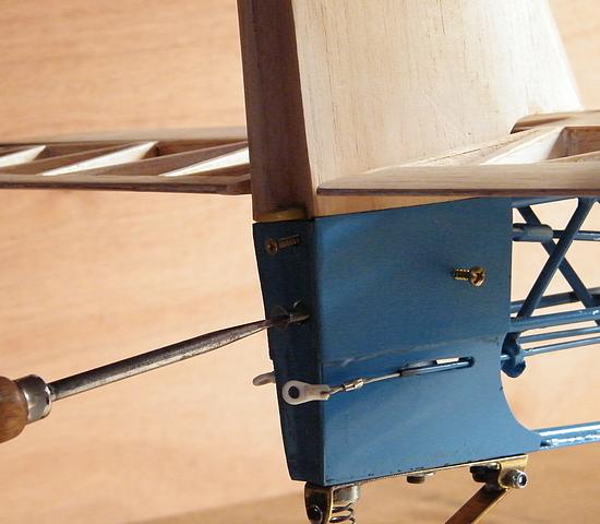

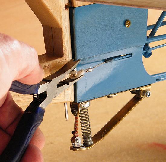

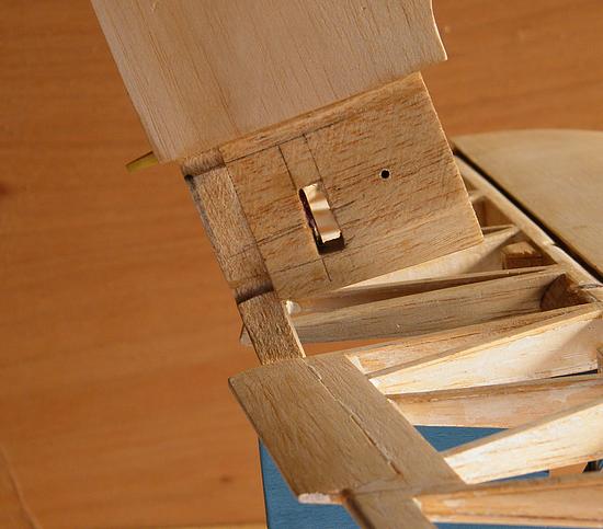

MessagePosté le: 18/02/2011 20:23    Sujet du message: sujet du message Répondre en citant

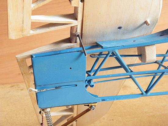

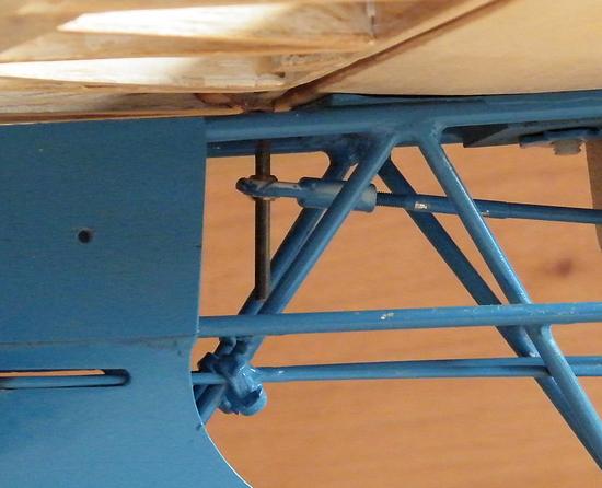

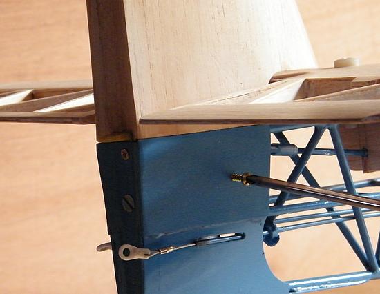

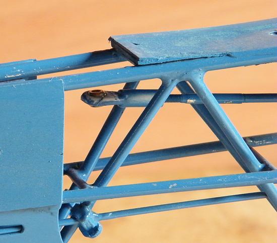

Avant de continuer,je pense qu'il serai utile de vous faire voir comment j'ai réalisé l'assemblage fuseau empennage pour faciliter le transport et vu qu'il ni aura aucun moyen d'intervenir après entoilage -bon ou mauvais ? [humm]
vue sur la chape à rotule fixée en bout de la commande de profondeur
sous stabilisateur, de droite à gauche, le tenon de centrage , le passage de la vis de maintien ,la tige de manoeuvre du volet de profondeur

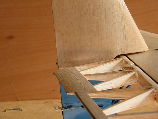

présentation sur l'embase
stab en place
présentation de la partie fixe
fixation par 4 vis
rotule en place
j'ai sans doute été un peu long ..... Embarassed
