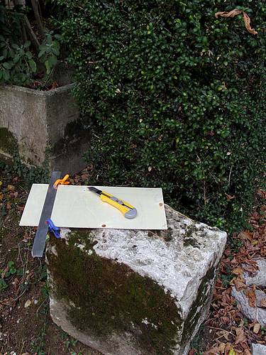

Après m'être absenté pour aller gagner un peu ma vie, je reprend le fil de mon chantier.
Je compte utiliser le fond de ma boite comme chantier de travail, il fera 150x400 mm. Je dois fabriquer un couvercle qui me permettra de transporter ce chantier dans mes déplacements. Pendant le transport, je fixerai le planeur sur ce fond de boite.
Et je dois réaliser cela sans outil ou presque, puisque je suis en déplacement.

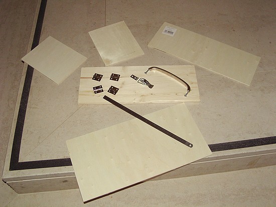

J'ai "bricolé" quelques cales à poncer dans les chutes de ma boiboite.
Voici donc ma table de découpe (au fond du jardin)

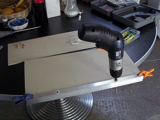

Ensuite on passe en cuisine pour la table de perçage.
Heureusement que la table est ronde, sinon j'aurais fait des trous dedans.

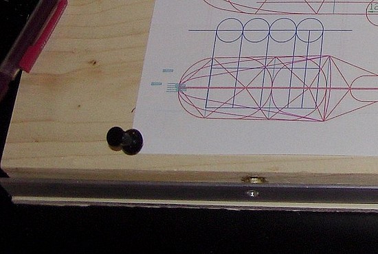

Enfin la table de traçage (c'est aussi dans la cuisine !)

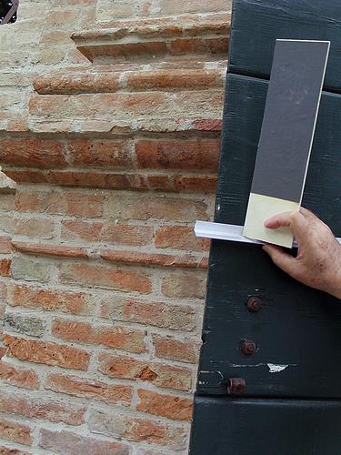

Pour les ponçages, j'ai choisi un volet rainuré en extérieur, c'est parfait.

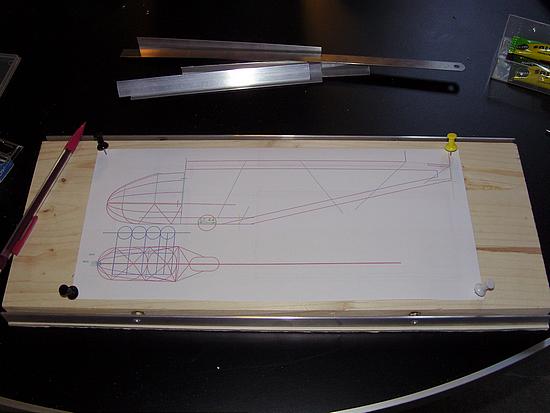

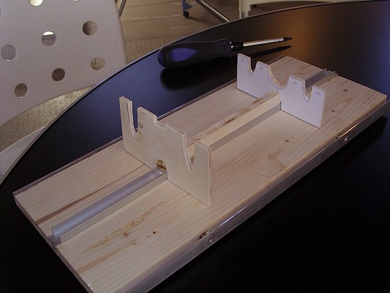

Ce matin, je n'ai pas résisté à l'envie d'inaugurer le chantier, même s'il n'est pas fini, du moins sa boite de transport.
Voilà la surface de mon chantier de travail. Le fuselage et les ailes doivent y tenir. Mais je ne dois pas dépasser 75 cm d'envergure, où alors il faudra que je fasse un tronçon central !!
Les regards experts auront reconnu l'ébauche d'un Franklin PS2 dont on parlait dans un autre Post (dimensions des tubes en mesures anglo...........)

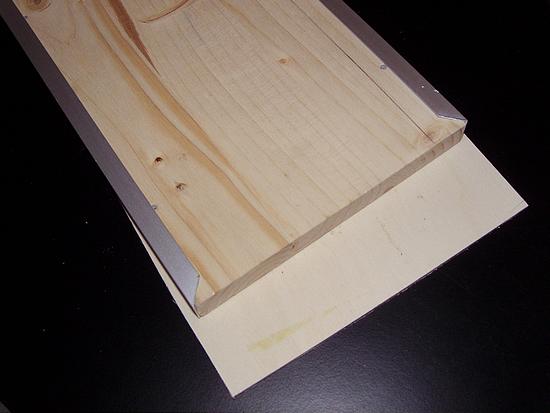

Je continue un peu les coupes et assemblages de ma boite.
J'ai fini par opter par la solution d'un assemblage avec des cornières en alu, c'est ce qui me parait le moins difficile à réaliser sans outils particuliers.
La boite sera sans fond, et vissée sur le "chantier" (qui de ce fait sera le fond) pour le transport.
Je dois couper les cornières à main levée et ensuite les poncer avec ma petite cale en CTP de 4. C'est mon sport du jour Laughing
Cette petite scie made in China fonctionne très bien au demeurant.
Je me sers du "chantier" comme gabarit pour préparer les cornières qui solidariseront les côtés et dessus de la boite.
Petits patins en téflon sous le chantier pour ne pas risquer d'abimer les tables de mes hotels Wink
Serge

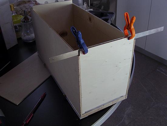

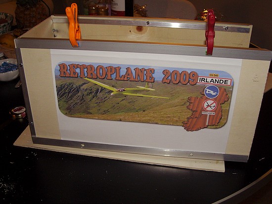

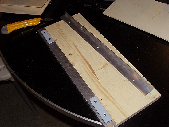

J'avance un peu.
J'ai été obligé de "fouiner" dans une grande surface de bricolage pour trouver une solution de fixation et vérouillage du "capot" sur le chantier.
Au départ, j'avais pensé fixer le couvercle avec des sauterelles métalliques, mais ça aurait été trop proéminent et "agressif" pendant les transports. Et en plus si l'une d'elle venait à s'ouvrir "en vol", catastrophe !!
J'ai fixé deux cornières le long et sous le chantier, qui servent de guide au "couvercle, et qui supportent les vis de verrouillage pour le transport.

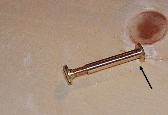

J'avais besoin de "fourreau" fileté pour recevoir ces boulons dans le chantier.
J'ai fini par trouver des sortes d'entretoises à vis assez longues, dont j'ai coupé le bout pour les enfoncer à l'araldite dans les trous du chantier.
La flèche indique l'endroit où j'ai coupé pour supprimer la tête et ne garder que le tube fileté
Le fourreau en place et la cornière percée pour y passer chaque vis.
Le montage du couvercle se fait "en l'air", avec quelques jurons [argh]
Je n'ai pas pu m'empêcher ce petit clin d'oeil ! Wink
Serge

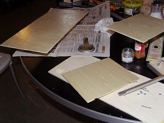

Nouveau messagePosté le: 27/10/2007 11:56    Sujet du message: Répondre en citant
Je continue, hier opération "vernis".
Le vernis au milieu de la table à manger, miam.
Un peu de cannelle, de sucre et d'encens, quel délice de travailler comme ça
Il a fallu que je m'improvise une cabine de sèchage Rolling Eyes
Et enfin, le remontage avec les ajustages de dernier moment.
Ca commence à prendre forme.

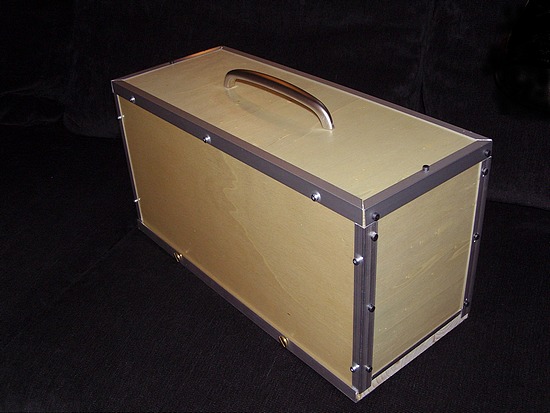

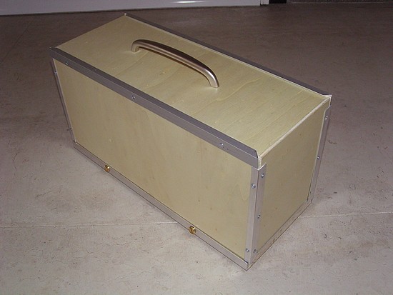

Nouveau messagePosté le: 09/12/2007 14:24    Sujet du message: Répondre en citant
Ca y est, je m'y suis remis, après un mois de "repos" à faire autre chose ailleurs !! Laughing
J'ai fini le gros oeuvre de ma boite.
Il me reste à tout démonter pour passer une deuxième couche de vernis, et remonter le tout avec des vis BTR de la même couleur (rupture de stock !)

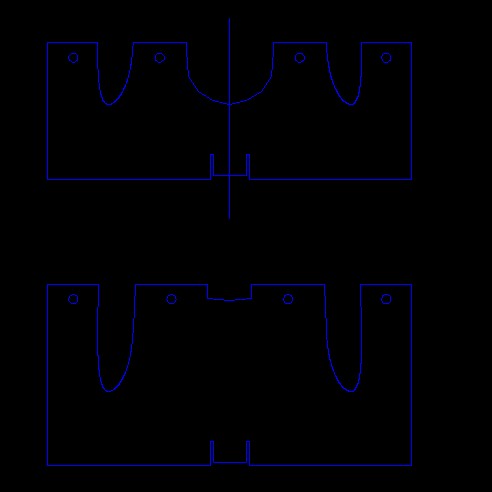

Et enfin, pour bientôt de support pour transporter dedans le fuselage et les ailes sans risquer de les abimer.
J'ai fini de cogiter la forme du Berceau, il me reste à le fabriquer dans mon "atelier-cuisine".
Dimensions du monstre : Long 400 x larg 160 x Haut 200 (en mm) hors poignée

J'attaque sur tous les fronts,
J'ai commencé l'aile du Franklin PS2 au 20ème, (voir Post consacré) et du coup il faut que je finisse ce mini chantier !!
Voici le système que j'ai conçu pour maintenir le planeur dans la boite une fois construit.
Ces deux couples seront fixés sur un rail alu en U, lui même tenu par le couvercle su chantier pendant le transport par deux encoches discrètes.
Les photos dès que tout est assemblé.
Serge

Nouveau messagePosté le: 07/02/2008 15:55    Sujet du message: Répondre en citant
Une photo valant mieux qu'un long discours, voici le bâti de transport du futur Franklin PS2 au 20 ème.
Lorsque le couvercle de la boite est fixée sur la chantier par ses 4 vis, le rail supportant le bâti est "coincé" par les montants du couvercle..... simple, pas de vis, pas de trous, et fiable.
J'ai monté les bâtis avec des vis, pour le cas où l'envie me prendrait de faire ensuite un autre petit 20 ème, qui aurait alors son propre bâti.
Serge
