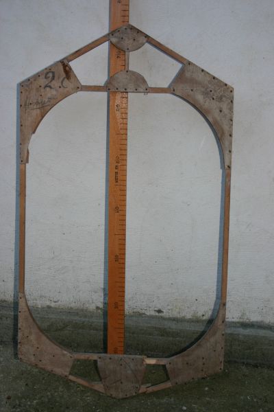

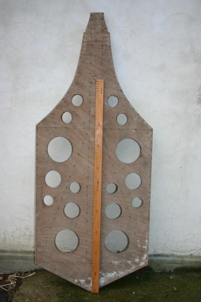

Cadre de fuselage 7C

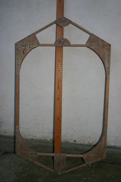

Cadre de fuselage 2C
La règle de référence fait 1m avec le zéro réglé à la pointe du couple.

Alors la, ca m'interresse ca Norbert !
Peux tu me dire a quoi correspond le couple 7c etc etc ?
Par rapport au plan 3 vues que tu as fait passer, c'est dans l'ordre ? (ce serait donc the 7eme couple en partant du museau)
Je suis justement en train de dessiner les couples.
Aurais tu aussi le couple du BF de l'aile et le suivant ? C'est pour savoir comment etait la cassure du dos du fuselage a cette endroit. Car elle me parait bien brutale et j'aimerai savoir s'il y a quelque chose de particulier ici ou bien je garde mon arrete centrale coffrée. (comme sur les Grunau baby, mais en plus abrupte en fait. Je sais pas trop si je suis clair la... Embarassed )
Merci encore,
Fred

Le cadre 1C est celui du nez. Le 2C est celui qui doit être juste en avant du tableau de bord. Le 7C traine quelque part sur le tronçon arrière. Je vais te photographier les autres cadres que j'ai, dont les deux cadres principaux.
Norbert.

De mémoire, il n'y a que les deux couples principaux qui montent dans la cabane. Le cadre au droit du BF est aussi hexagonal, comme tous les cadres de la partie arrière, avec la lisse supérieure qui y passe jusqu'au couple au droit du longeron AR. Je vais regarder ce soir.

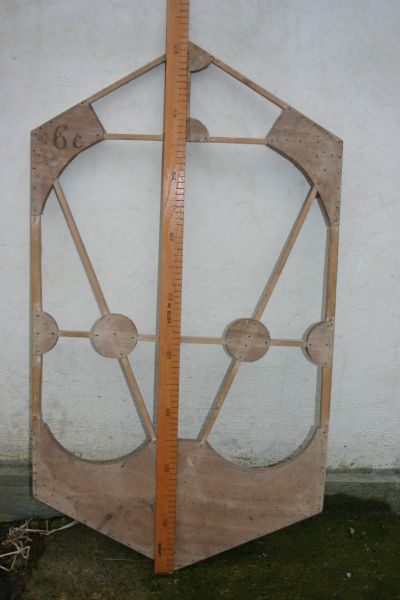

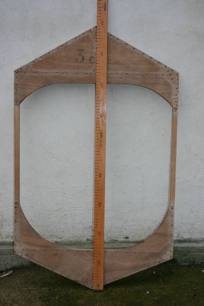

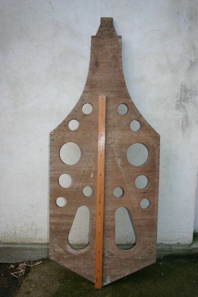

Voici les photos des cadres Laughing :
3C
4C
5C
et 6C
Ton problème, Fred, se situe entre les couple 5C (cadre principal AR de cabane) et le 7C, le couple 6C étant approximativement à l'aplomb du BF.

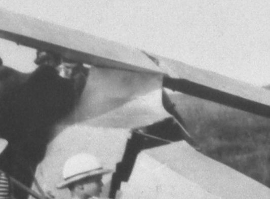

Le mieux que je puisse faire est la photo suivante:
Sur cette photo, le fuselage est cassé au droit du cadre 6C, on voit assez bien comment est réalisé le coffrage AR de cabane, pas besoin de plus de commentaires. Je pense pas que tu trouvera mieux, même sur la liasse de plan que j'ai donné au GPPA, cette partie n'est pas détaillée. C'était un peu laissé à l'appréciation du constructeur.
Norbert.

Norbert, Mille mercis !
J'ai toutes les reponses a mes questions, et c'est vrai que c'est finalement que du classique !
Y'a plus qu'a finir le dessin du plan avec ces nouveaux elements !
Merci encore Norbert !
