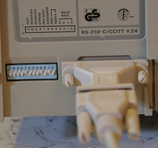

Les petits switch servent à configurer la parité, bit de stop, vitesse de transmission (en bauds)....

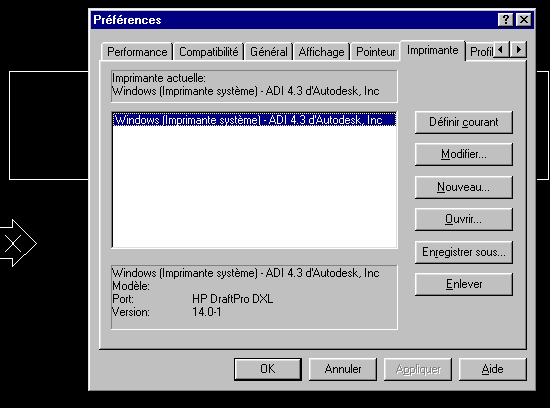

Tu as rajouté l'imprimante sous xp.
Par contre sous autoc.d tu peux rajouter un traceur dans outils, options, traçage, ajouter ou config.., le modèle 7570A existe. Si tu ne l'as pas déjà fait, à essayer.
Le 7570A c’est un grand format A1,A2 ?
Âge: 63 Scorpion
MessagePosté le: 09/08/2007 09:10    Sujet du message: Répondre en citant
ok merci Didier, je viens de la rajouter sous totocad, j'ai supprimé celle de xp qui n'était pas vraiment la même, dès que j'ai le câble, j'essaye Very Happy

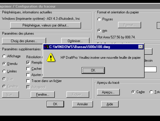

MessagePosté le: 29/08/2007 15:46    Sujet du message: Répondre en citant
bon, j'ai les stylo qui vont bien, merci Jean François Wink j'ai le câble pour relier le traceur au pc
sous autocad j'ai tracé un carré de 500x500mm, je fais imprimer/je prend le traceur que j'avais ajouté, je définie mon papier (A1) et je coche "tracer dans un fichier" pour avoir mon .plt
et ensuite je fais quoi pour que ça marche? là ya rien qui bouge [humm]
jify
Âge: 75 Taureau
MessagePosté le: 29/08/2007 16:29    Sujet du message: Répondre en citant
Ben c'est quoi ca vincent !!!! Shocked
si tu coche envoyer dans un fichier , bien c'est pas envoyé au traceur [non]
si rien ne bouge jusque la ca me parrait normal .
bon apres je dis pas qu'il ya d'autres truc a configurer ,
vitesse de la porte rs232 , etc
Jean-Francois Delhove
Âge: 63 Scorpion
MessagePosté le: 29/08/2007 16:34    Sujet du message: Répondre en citant
j'ai aussi fait juste "ok" pour valider l'impression mais ça bouge pas plus [humm] faudrait une astuce pour faire un test sans passer par un tracé Confused

Régle les switches du traceur
DIP Switch Settings
This configuration sets the plotter for the following settings:
Baud = 9600
Parity = None
Operating Environment = Direct
11 10 9 8 7 6 5 4 3 2 1 0
0 0 0 0 1 0 0 0 1 0 1 0

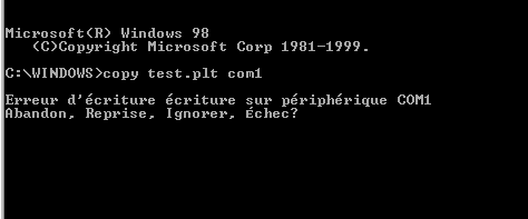

Je regarde le fichier plt
jify
Âge: 75 Taureau
MessagePosté le: 30/08/2007 07:46    Sujet du message: Répondre en citant
Vincent ,
met ton fichier plt dans c:\
ouvre une fenetre dos
et tape:
copy nomdefichier.plt comx
avec x = numero de ta porte rs232
eventuellement contacte moi sur messenger

Âge: 63 Scorpion
MessagePosté le: 14/09/2007 09:37    Sujet du message: Répondre en citant
et tape:
Bon je n'arrive toujours pas à le faire marcher [argh]
Jean François j'ai voulu essayé ton truc, mais comment fait on pour être sous C:\ Embarassed a l'invit dos ça demarre sur C:\WINDOWS> alors j'ai mis mon fichier test.plt dans windows et j'ai fait ça
[humm] c'est censé faire quoi?

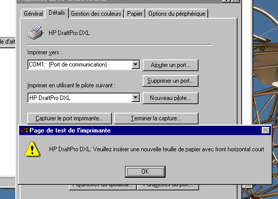

bon sinon j'ai ajouté sous win98 une imprimante HP Draftpro et les 2 autres DrafPro proposés, mais il n'y a pas mon traceur DrafPro 7570a
et j'ai fait le test d'impression, j'ai essayé aussi avec com1 et com2, la config est comme tu me l'indique Didier
et là en traçant un rectangle avec totocad et ne lançant l'impression
a chaque fois ça me dit "inserer nouvelle feuille de papier"... pourtant j'ai mis une feuille de papier, j'ai comme l'impression que le pc ne communique pas avec le traceur, je ne sais pas si c'ets le câble ou les petits switch qui seraient mal positionnés? [argh]
pour le cordon c'est un port série avec un adaptateur côté traceur 9pins>25 pins
et les switch sont comme ça, mais je ne sais pas si c'est bon? je n'ai rien touché mais ça a peut être été modifié?

MessagePosté le: 14/09/2007 10:45    Sujet du message: Répondre en citant
Salut Vincent,
Il y a une possibilité de démo en interne sur ces traceurs. C'est dans le manuel (ca test la machine sans etre connecté a un pc.. ca permet deja de voir si ca marche bien). Si t'as pas le manuel, faut regarder sur le net, ca doit bien se trouver [humm]
Pour les drivers, normalement ils sont par default dans win98. Quand tu ajoutes une imprimante, regarde dans la liste a HP voir s'il y est ?
Sinon, pour le test dans DOS :
Va dans dos et mets toi sur le prompt c:>
Tape : mode com1:9600,n,8,1,p puis entrer
Quand le curseur retourne au DOS prompt, tape :
echo in;sp1;pd4000,4000;sp0;pg; >com1 et presse entrer.
Tu changes com1 par com2 ou autre, suivant la ou c'est connecté !
Apres avoir pressé entrer apres echo etc etc, la machine doit normalement prendre le stylo numero 1 et tracer une diagonale. Si ca repond pas, cherche pas, c'est le cable ou la machine.
Ah oui, il faudrait aussi trouver les reglages d'usine des curseurs au cas ou, mais ca a l'air correct, meme si j'ai un doute sur la parité des bauds (il ne devrait qu'en avoir un je pense.. pas sur... [humm] S'il y a un specialiste...)
Pour aller sur le prompt C:>, en fin de ligne, tu tapes cd.. jusqu'a ce que tu arrives au c:>
