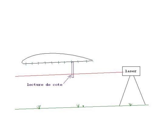

Salut Matthieu,
Je pensais au même principe que Laurent. Avantage ; précision, mise en place facile avec quelques tasseaux en bois, pas besoin de gros moyens financiers ou logistiques. Si tu fais plusieurs relevés en différentes sections avec un calcul des moyennes de chaque coordonnées, ca devrait outre te faire un exercice mathématique pour le WE Wink , au moins te donner des coordonnées les plus proches du profil théorique (si on considère que la probabilité pour qu'il y ait eu le même coup de "poncette" au même endroit est faible).
Pour la méthode de mesure direct par un système laser, on utilise un système semblable pour vérifier l'alignement des roues du train avant sur notre "cher" (sic) A380. J'ai cru comprendre que ca coutait bonbon.
Je pense à une solution alternative utilisant un laser bon marché de bricolage qui servira à matérialiser une ligne de référence qui permettra une mesure à l'aide d'une simple règle ou mètre enrouleur.
Méthode :
-mettre le planeur ailes horizontales
-diviser la corde au droit de la mesure en autant de sections de mesures et tracer au crayon papier gras de charpentier des repères - procéder de même à l'extrados (attention à la courbure) -
-fixer le laser sur un trépied ou autre pour avoir une ligne parallèle à la corde du profil (cote entre ref et bord de fuite = cote entre ref et "milieu" bord d'attaque)
-faire des relevés en positionnant la règle au droit des repères grace à la projection du laser en s'assurant de l'orthogonalité de celle ci par rapport au rayon et à la corde éventuellement à l'aide d'une petite equerre
-coordonnées de l'intrados = relevés - distance entre le rayon et la corde
-procéder de même à l'extrados...
Pour déterminer la position réelle de la corde au bord d'attaque je n'ai pas d'idée, mais si tu le choisis arbitrairement et qu'il est bien repèré au crayon tu es certain d'avoir un relevé fidèle car ton laser à l'extrados et à l'intrados projetera de facon parallèle une fois règlé. Evidemment si les coordonnées doivent être strictement ceux d'origine il te faut la corde, mais si c'est juste la forme du profil qui est importante ca suffit.

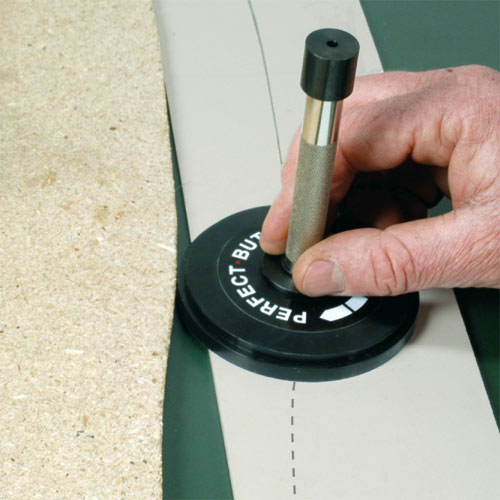

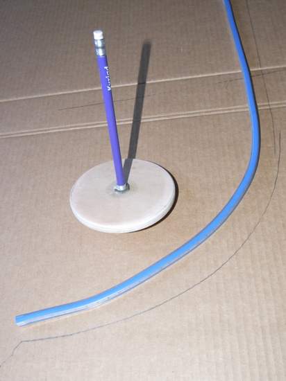

MessagePosté le: 25/04/2007 18:18    Sujet du message: Répondre en citant
Tu as aussi ce système, en s'appliquant on peut être trés précis
croquis de haute précision Laughing
tu positionnes un ctp dégrossi au profil, a 5 ou 10mm près, ensuite tu as un crayon bien affuté ou stylo pointe fine fixé sur une cale, de façon a ce que le tracé soit plus haut que les espaces du ctp degrossit, et tu promenes le long du profil
Le plus délicat c'est ensuite de couper proprement le ctp tracé, ensuite tu repositionnes et eventuellement reajustage au papier verre
mais bon c'est un peu artisanal [humm]
avec un large peigne à copier ce serait plus simple, mais pour aller trouver ça...
Joli !
ca me plait ton idée Vincent...
d'autre idées les gens ?
Wink
Matthieu
Nouveau messagePosté le: 25/04/2007 19:15    Sujet du message: Répondre en citant
c'est un truc qu'on utilise en permanence en menuiserie, notament pour découper des plinthes sur des vieux escaliers tordu, ou un plan de travail contre un mur, des plinthes sur un vieux parquet.... on peut le faire aussi avec un compas, plutot qu'un crayon sur cale, mais dans ton cas ce serait pas facile de tenir le compas bien parallèle
