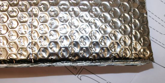

ha ok, c'est du bulle alu, je croyais du carbone, en plus j'ai fait les miennes de housses la semaine dernière avec ce bulle alu Laughing
Comment tu fait le joint (suture?), tu colle, tu couds ou bien la soudure?
Celui la que j'ai acheté pour le Dopp sont soudé, c'est super propre.
Stephan
MessagePosté le: 08/02/2007 09:52    Sujet du message: Répondre en citant
j'ai mis un coup de fer a repasser sur un côté pour avoir comme une languette de 5cm bien plate, et je recouvre avec +scotch armé, bof c'est pas super top, mais bon... j'avais essayé d'enlever le film alu pour être bulle contre bulle, et dans ce cas un coup de fer a repasser aurait tout soudé, mais j'ai pas reussi a enlever l'alu ça arrachait tout le plastique

Bon, Ok pour la mousse. Mais en revenant au bulle alu, les soudures, comment les envisager ? [argh]
J'en ai rèvé, je l'ai...la retraite, et c'est hyper bon...
MessagePosté le: 08/02/2007 15:01    Sujet du message: Répondre en citant
Ca protège bien ça en matelas de sol, je m'en était fait aussi,
Stephan, les tiennes du commerce, elles sont soudées comment? bord contre bord, ou sur une petite largeur?
faudrait juste trouver le truc pour enlever proprement l'alu sur une largeur de 3/4cm, ensuite ça se souderait bien au fer a repasser bulle contre bulle
Stephan
Âge: 66 Bélier
MessagePosté le: 08/02/2007 15:26    Sujet du message: Répondre en citant
Bon ecoute, [humm] je crois sur une tout petite largeur. Je vais faire une photo se soir.
Stephan
MessagePosté le: 08/02/2007 17:20    Sujet du message: Répondre en citant
Bon, je viens d'essayer d'enlever un bord en alu, en fin de compte on y arrive si on prend celui qui est sur les dessus de bulles, ça les crève un peu, mais il reste assez de plastique pour la soudure, ensuite un coup de fer a repasser
et dire que mes dernières je les ai assemblées au scotch, ça fait pas prooopre [argh]

Pour les soudures, fer a repasser comme Vincent ou bien en France, j'avais acheté une machine pour souder les sacs de congelateur... En plus avec une lame pour faire des decoupes bien propre.

Stephan
Âge: 66 Bélier
MessagePosté le: 09/02/2007 01:33    Sujet du message: Répondre en citant
Comme promis, ici le photo une de mes housse de pret.
